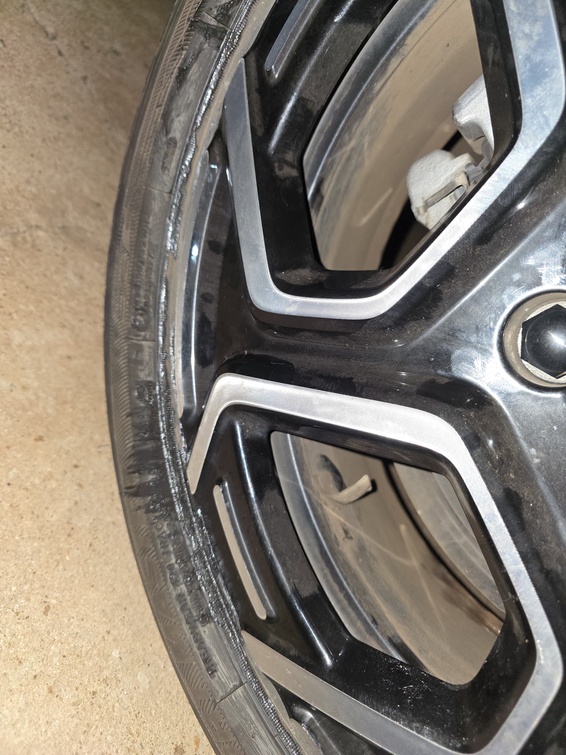

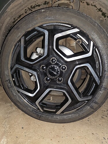

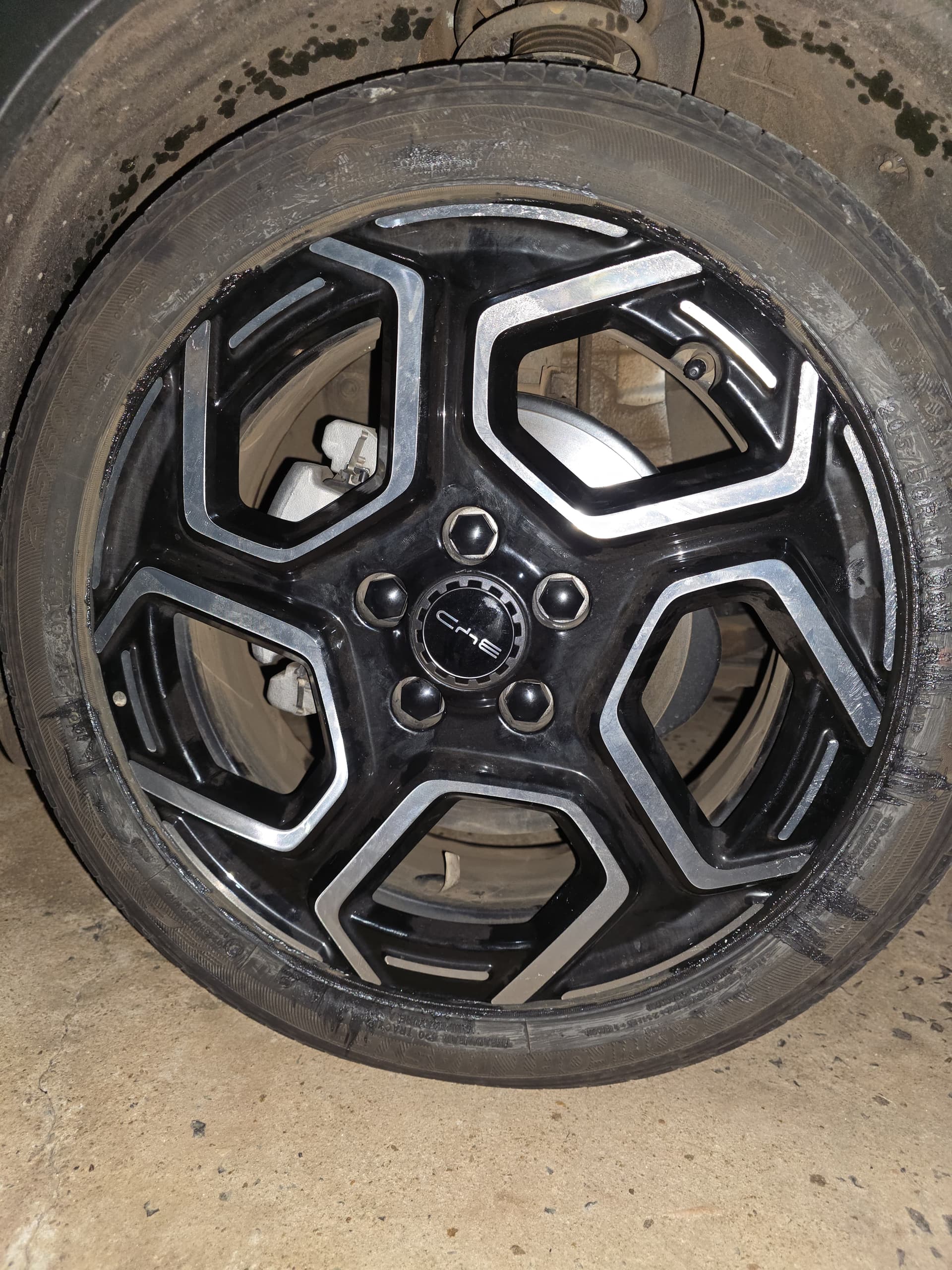

Voltando aqui com o feedback… Dia 01/07/2025 deixei o carro na concessionária novamente… Não sei exatamente o que fizeram, disseram que desmontaram um por um dos 4 pneus e lubrificaram/refizeram a montagem deles. Só sei que o problema foi resolvido… e nos pneus/rodas, eles voltaram com um tipo de graxa/óleo, não tinha isso quando deixei lá… fotos em anexo. Enfim, problema resolvido, carro voltou a ser silencioso nas 4 rodas.
