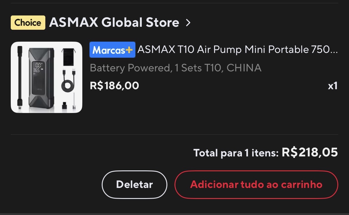

No meu Dolphin MINI, uso essa bomba portátil Asmax T10 que comprei no AliExpress. Vi modelos mais baratos da Baseus e Xiaomi, mas nos comparativos ela sempre se saiu melhor, e acabei comprando. Calibra os pneus rapidinho, e a precisão dela, comparada aos sensores do carro, tem só 0,2 de diferença, deve ser o ar que escapa ao desconectar.
Comprei pra calibrar os pneus frios em casa e me livrar de vez do posto. Aqui estou calibrando a 38, porque no meu carro antigo eu notava uma melhora na autonomia comparado aos 36 recomendados mas, honestamente, nem fiz o comparativo no carro atual.
