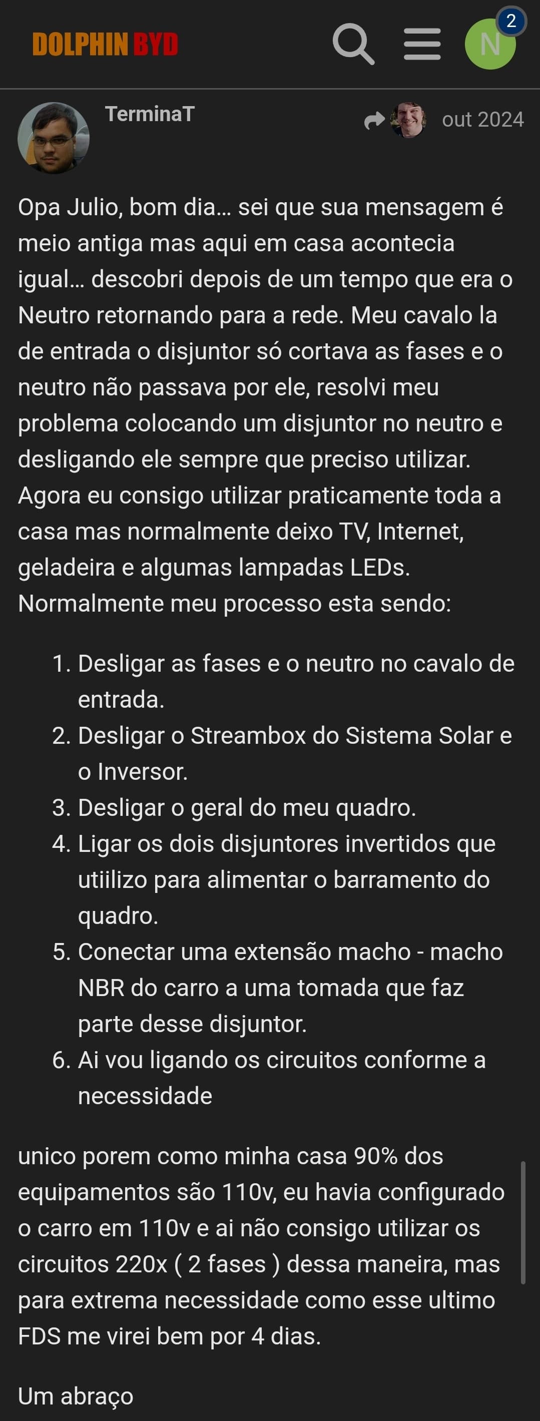

Opa Julio, bom dia… sei que sua mensagem é meio antiga mas aqui em casa acontecia igual… descobri depois de um tempo que era o Neutro retornando para a rede. Meu cavalo la de entrada o disjuntor só cortava as fases e o neutro não passava por ele, resolvi meu problema colocando um disjuntor no neutro e desligando ele sempre que preciso utilizar. Agora eu consigo utilizar praticamente toda a casa mas normalmente deixo TV, Internet, geladeira e algumas lampadas LEDs. Normalmente meu processo esta sendo:
  1. Desligar as fases e o neutro no cavalo de entrada.
  2. Desligar o Streambox do Sistema Solar e o Inversor.
  3. Desligar o geral do meu quadro.
  4. Ligar os dois disjuntores invertidos que utiilizo para alimentar o barramento do quadro.
  5. Conectar uma extensão macho - macho NBR do carro a uma tomada que faz parte desse disjuntor.
  6. Ai vou ligando os circuitos conforme a necessidade
unico porem como minha casa 90% dos equipamentos são 110v, eu havia configurado o carro em 110v e ai não consigo utilizar os circuitos 220x ( 2 fases ) dessa maneira, mas para extrema necessidade como esse ultimo FDS me virei bem por 4 dias.
Um abraço
