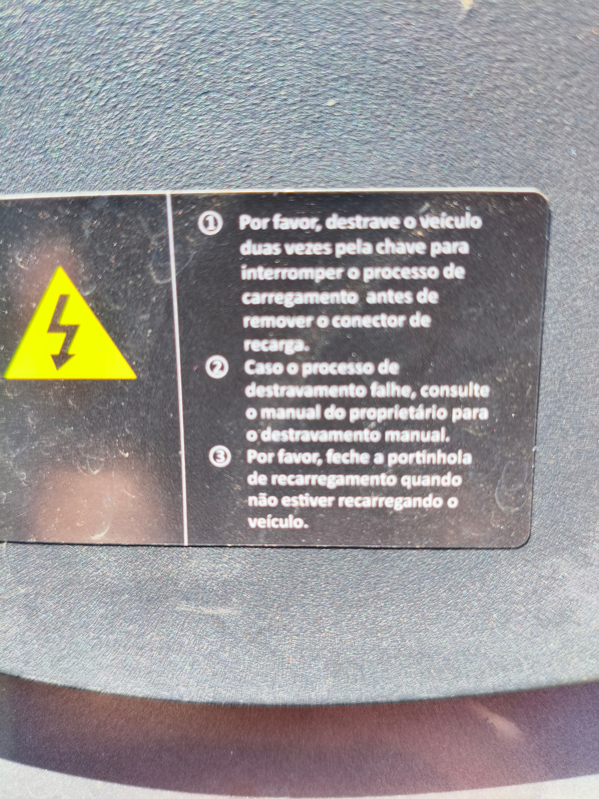

Coloquei o carro em 52% para carregar no wallbox doméstico (triangular) e horas depois não carregou, apresentando a exata mesma falha (check OBC system). Quando fui colocar o carregador percebi que estava com o pino.
Parece que desta vez tá sendo alarme falso. Já notei que subiu 4% nestes primeiros minutos. E a potência está estável: 6.2kw. Vou continuar monitorando para saber o que tá rolando. Ainda assim vou comunicar à ccs amanhã. Nem todo dia é um dia de sorte.
Amigo vc salvou minha vida ,mesmo problema a dias estava indo pra concessionária para verificar ,li seu comentário e resolvi testar nunca tinha lido a tampa de entrada do carregador .
Deus abençoe
Obrigado comunidade vcs são demais .segue aí a tampa pra gente ler.
