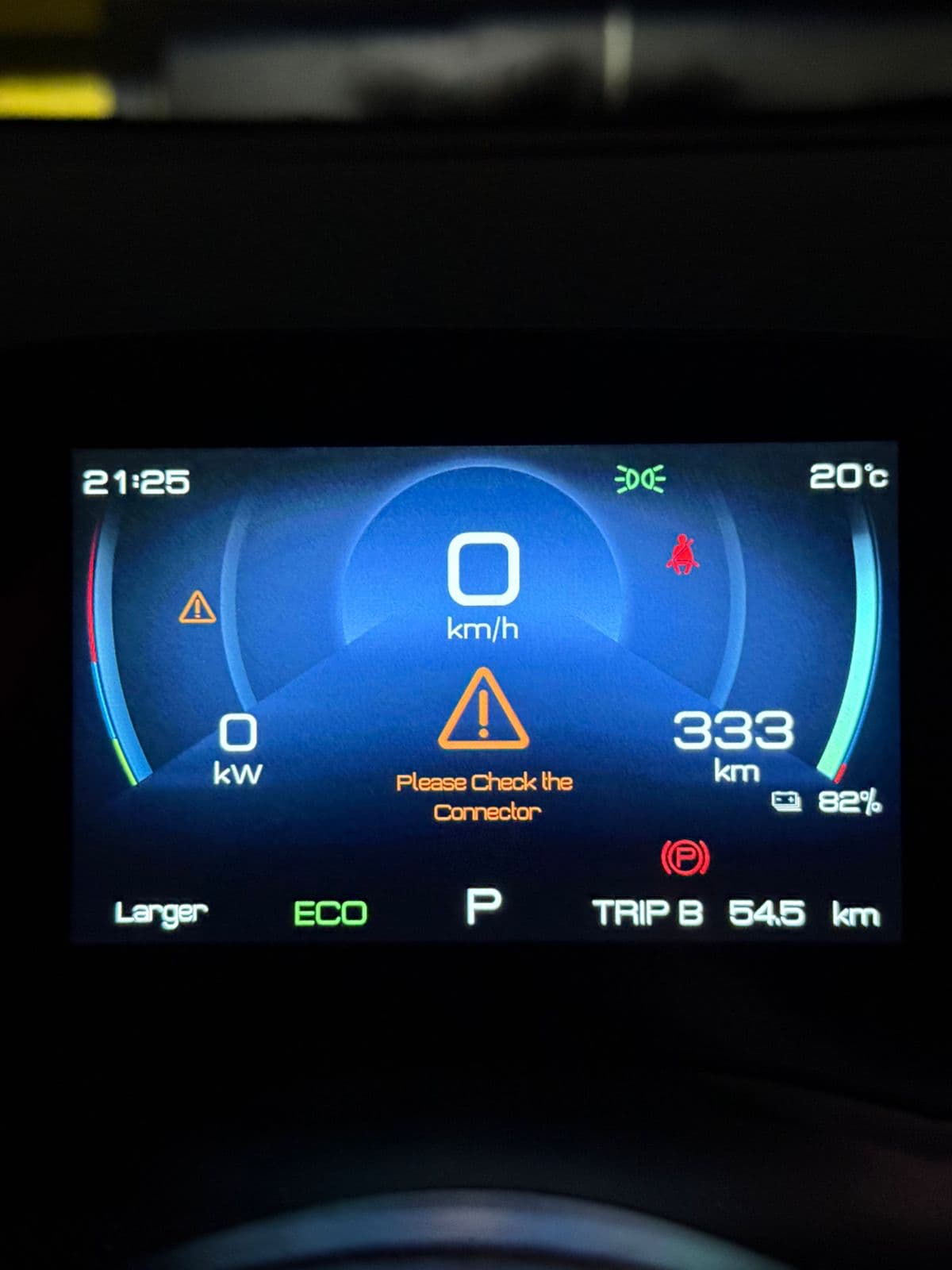

O carro está funcionando perfeitamente depois que trocaram o conector que fica na controladora.

Ontem fui agraciado com esse problema :face_with_spiral_eyes: estacionei o carro na garagem de casa e 1 hora depois fui sair com o carro e apareceu o tal do aviso “please check the connector” liguei no 0800 da BYD e consegui agendar o guincho para a segunda feira, daí vão levar o carro aqui na concessionária mais próxima. Assim que tiver atualizações volto aqui.

Voltando aqui, estou com o carro em casa já. acabei de retirar ele da concessionária (mclarty maia em pinheiros, são paulo). A solução no meu caso foi dada pela equipe de engenharia da BYD na china, aparentemente resolveram o problema do meu carro com um patch nos firmwares do carro. Atendimento nota 1000, estamos vivenciando o futuro, onde o técnico que concertou o meu automóvel consegue fazer isso direto da china, sem precisar de mão de obra extremamente especializada no Brasil. Se o problema persistir, retorno aqui para relatar.

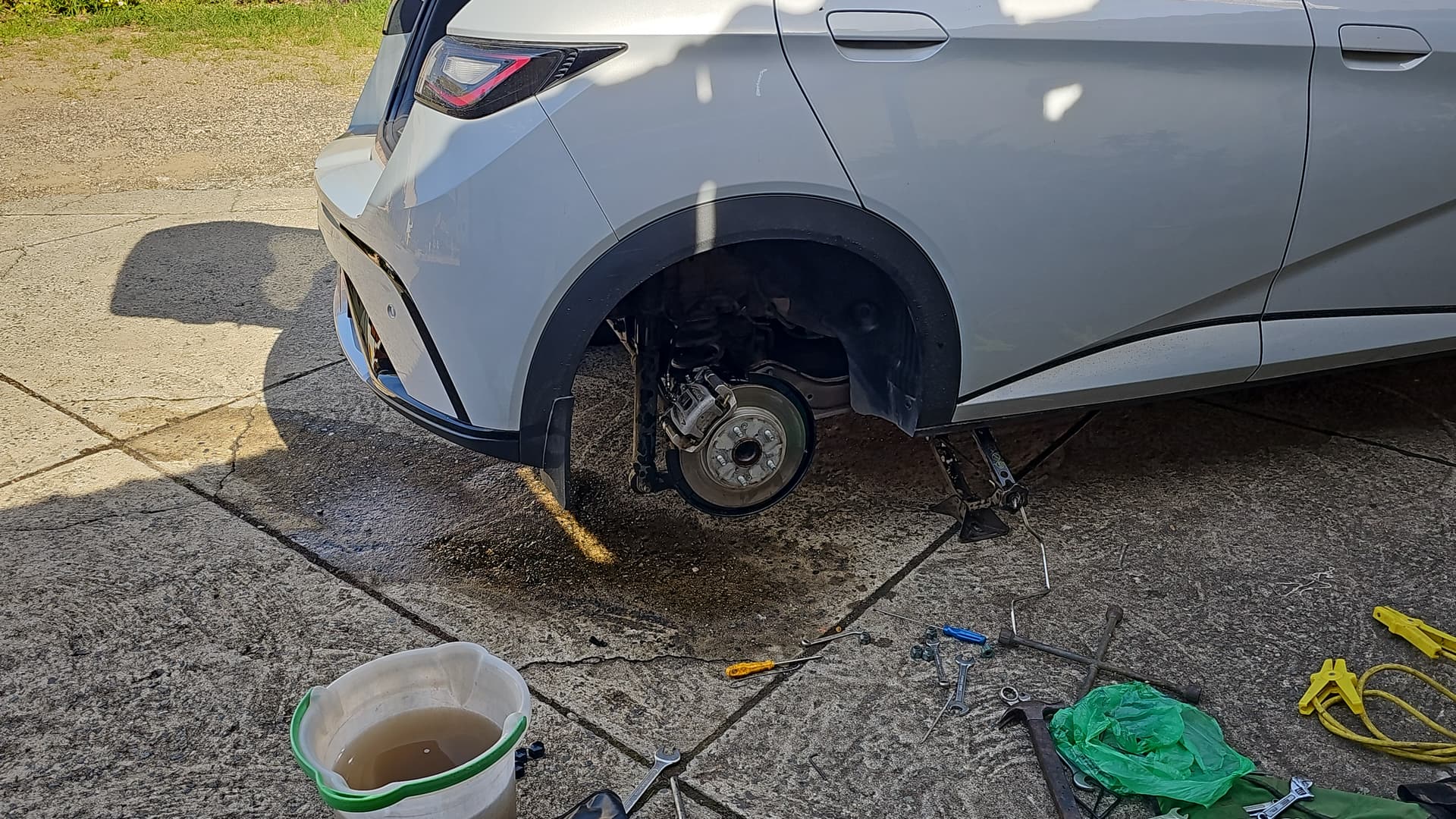

Ja tive esse aviso, mas foi por culpa minha. Estou com um problema das pastilhas ficarem raspando no disco, e eu consigo ouvir o barulho em baixas velocidades… tirei a roda e desmontei pra fazer uma limpeza, só que ai tive a brilhante(sqn) ideia de aperta o freio de mão pro pistão estender e ficar mais facil de limpar as dobrinhas da borracha, só que depois de acionado ele não parou mais, tive que desligar e ligar o carro pra ele parar. Ai nisso o pistão saiu da rosca que aciona ele… levei quase 3 horas pra conseguir encaixar o bendito pistão na borracha que veda ele. Nesse meio tempo o fluido de freio vazou todo. Aí deu essa falha de check epb system e o adas parecia arvore de natal com tudo aceso. Depois de colocar fluido e fazer a sangria a falha sumiu e tudo voltou ao normal.
