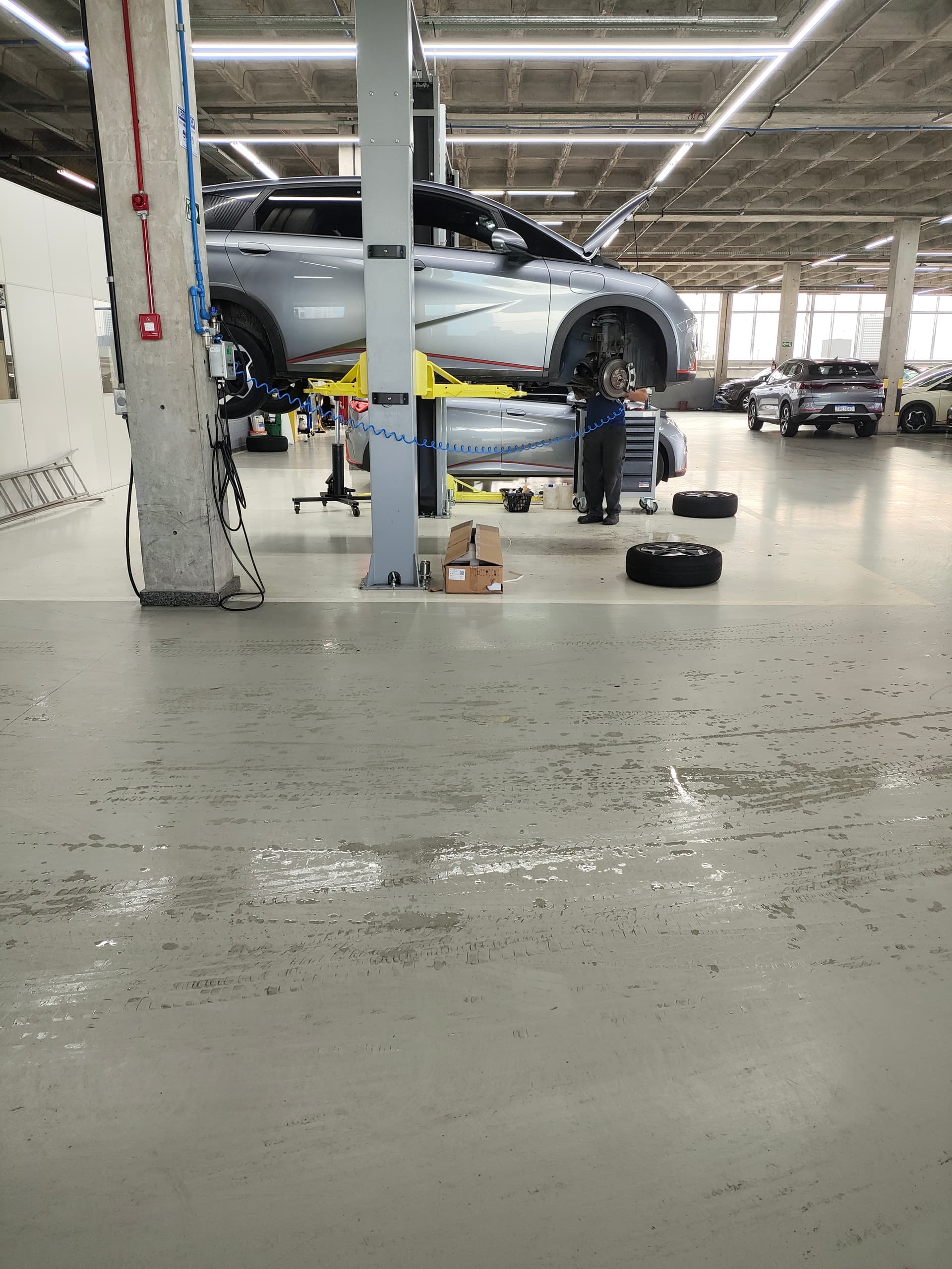

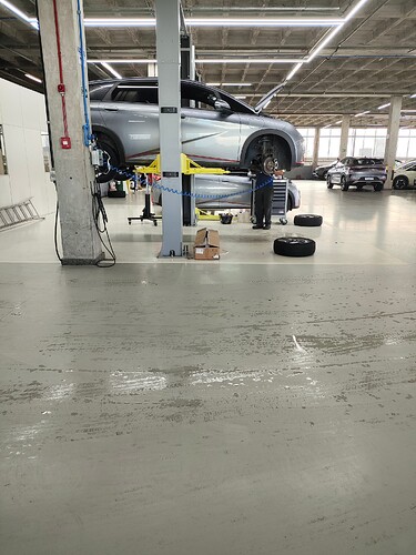

Hoje fui o premiado estou escrevendo da concessionária apagou tudo do nada, verificamos e o cabo da bateria que dica embaixo do banco estava solto estão apertando agora, chamei o guincho pelo telefone da byd, veio bem rápido e agora estou na oficina. Da concessionária , até agora 1:00 e meia se passou a. Princípio parece que irão me liberar rápido
