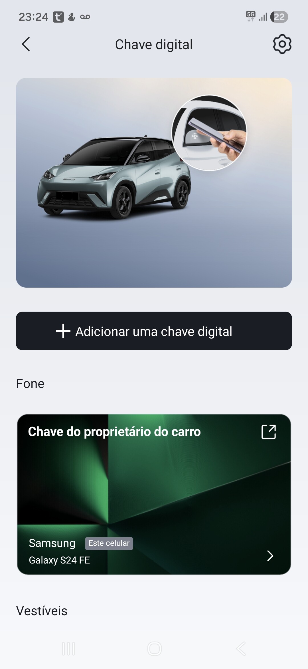

Eu consegui, S24FE, tudo normal.

Vi aqui no fórum um relato que o S24FE, por exemplo, não habilitava a chave.
