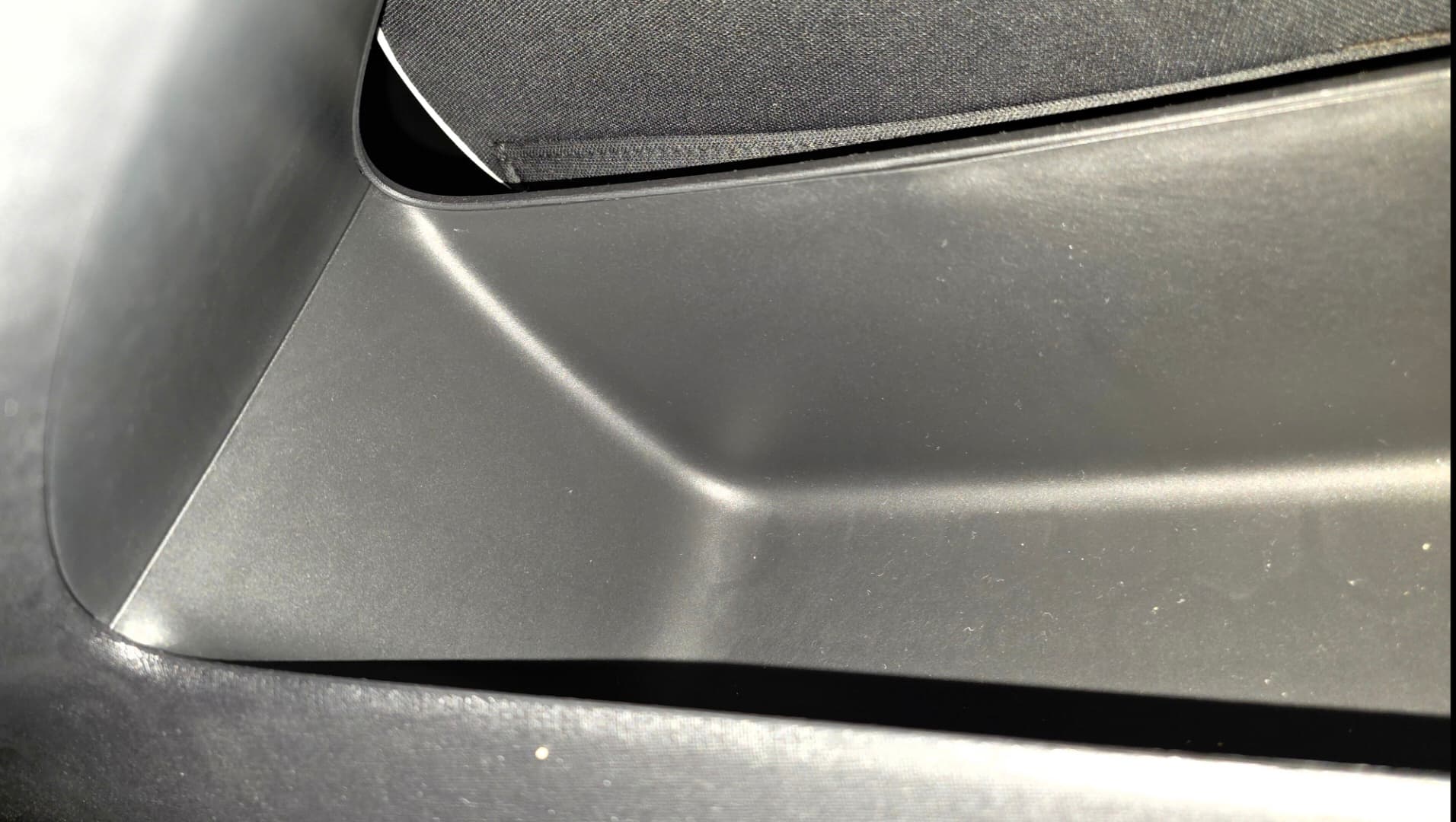

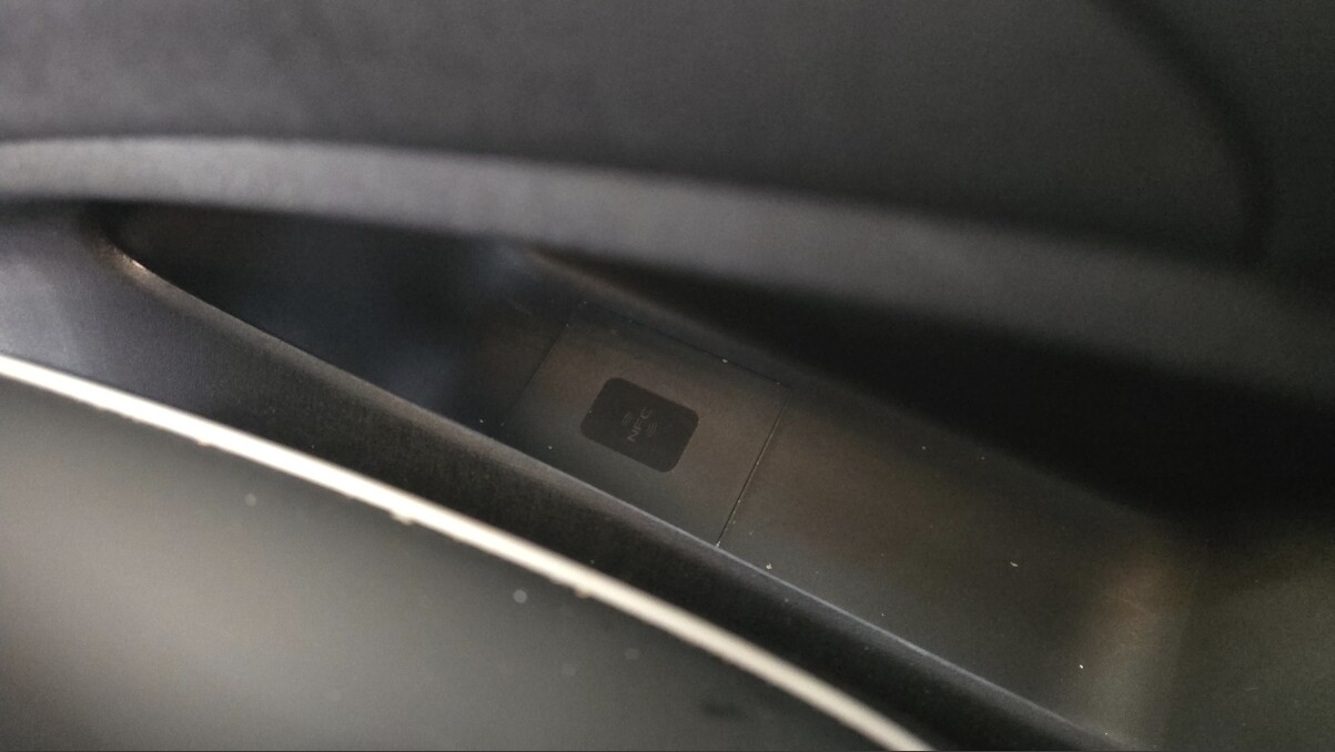

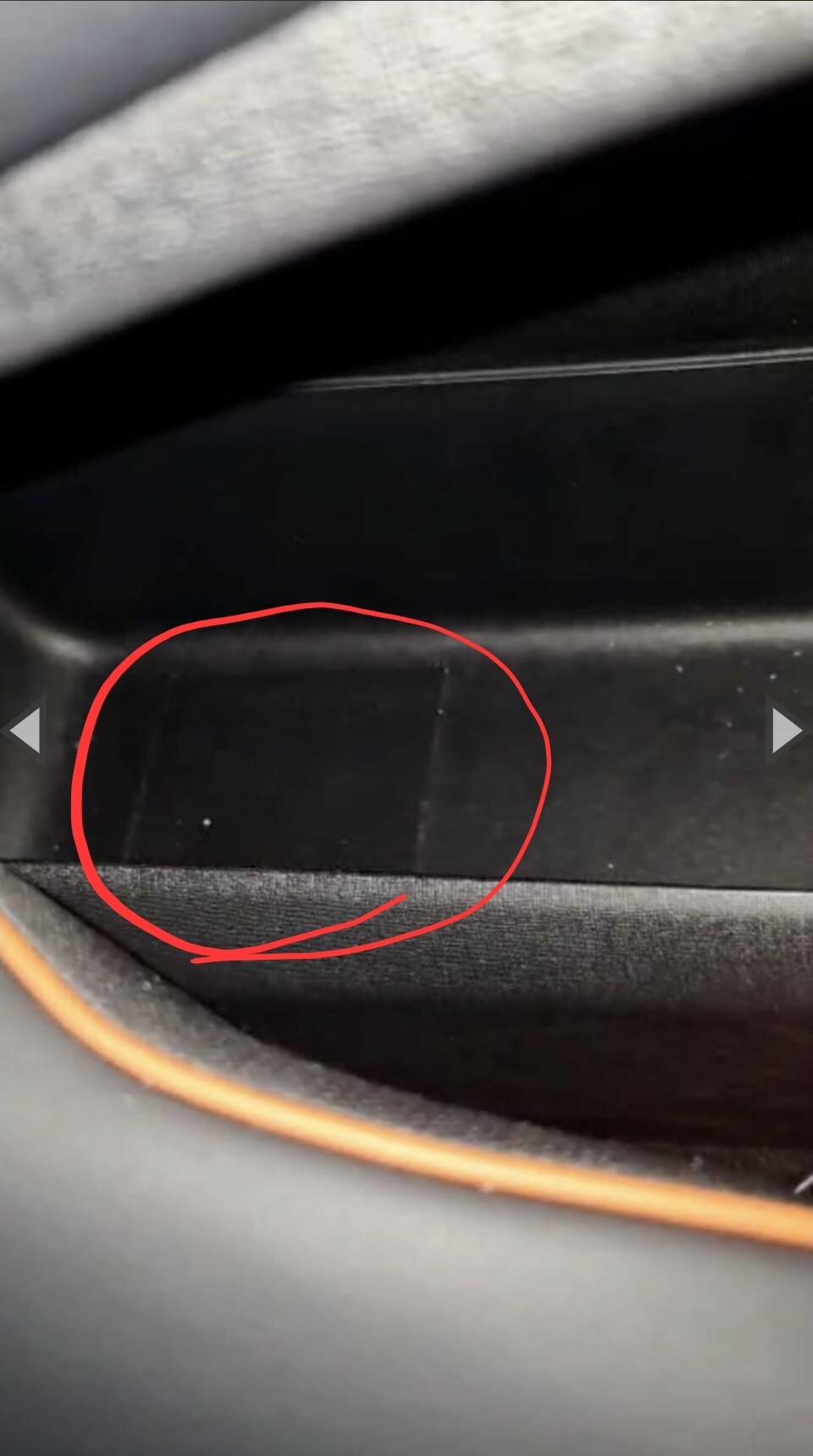

A foto do cara está com iluminação ruim. Vc vê que tem um “quadrado” na foto do cara? Esse quadrado tem um símbolo de NFC. Quando não há o NFC, é totalmente liso. A primeira foto abaixo é só destacando na sua o que estou querendo mostrar, a segunda é como é a parte do console sem NFC.
Confirma olhando o seu carro mesmo, se tem ou não tem primeiro…
E quanto ao seu ser o MESMO que o do cara, se vc ler o tópico vai ler um monte de casos de mesmo modelo e SKU de Dolphin Plus 24/25, porém alguns com e outros sem o NFC interno e, portanto, chave digital…

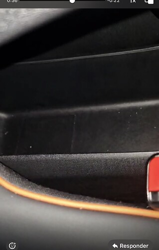

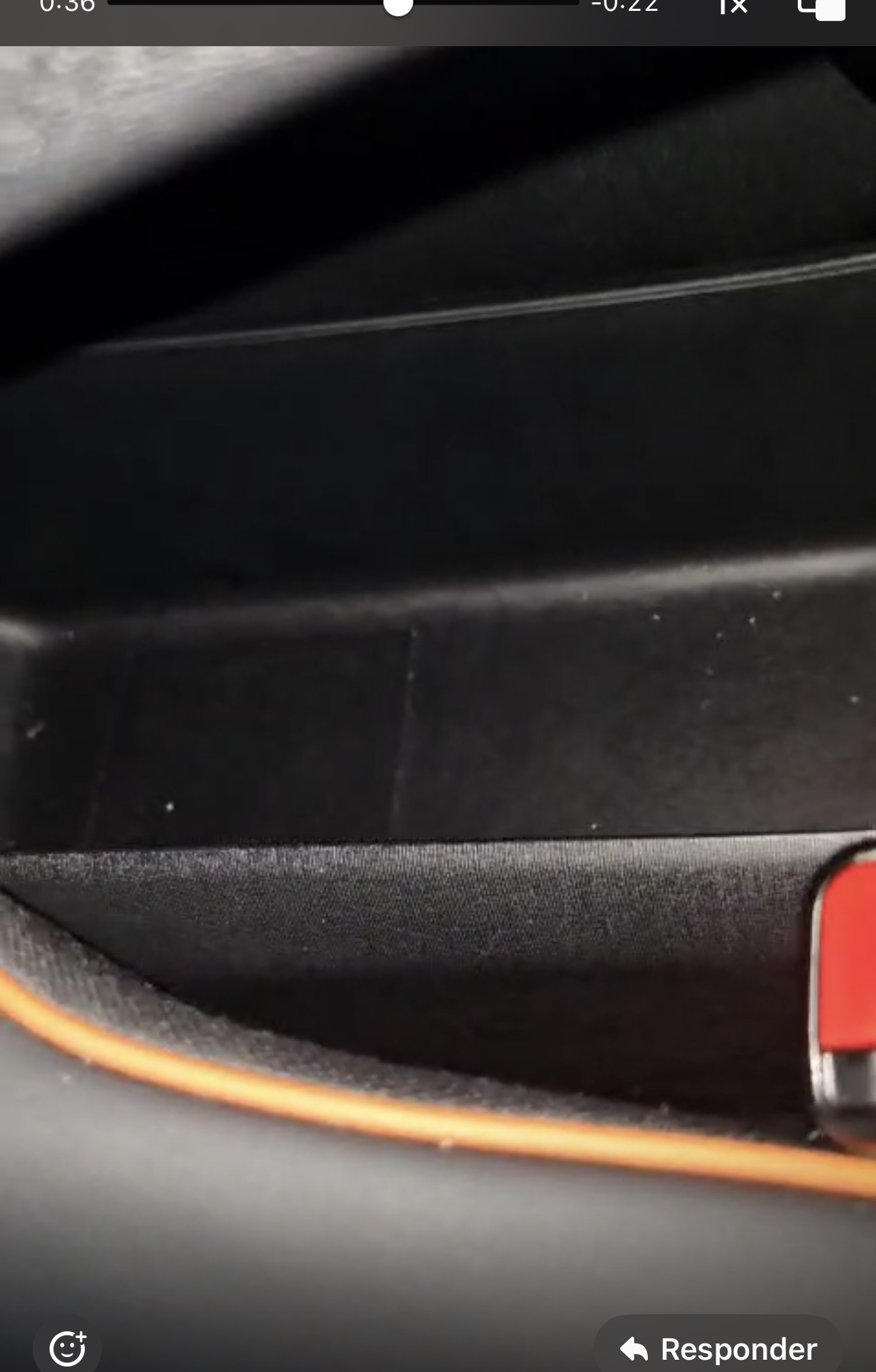

Sim cara, no vídeo da pra ver que não há nenhuma marca de NFC e na imagem tbm não tem NFC. O meu tem exatamente esse mesmo quadrado, porém sem símbolo.

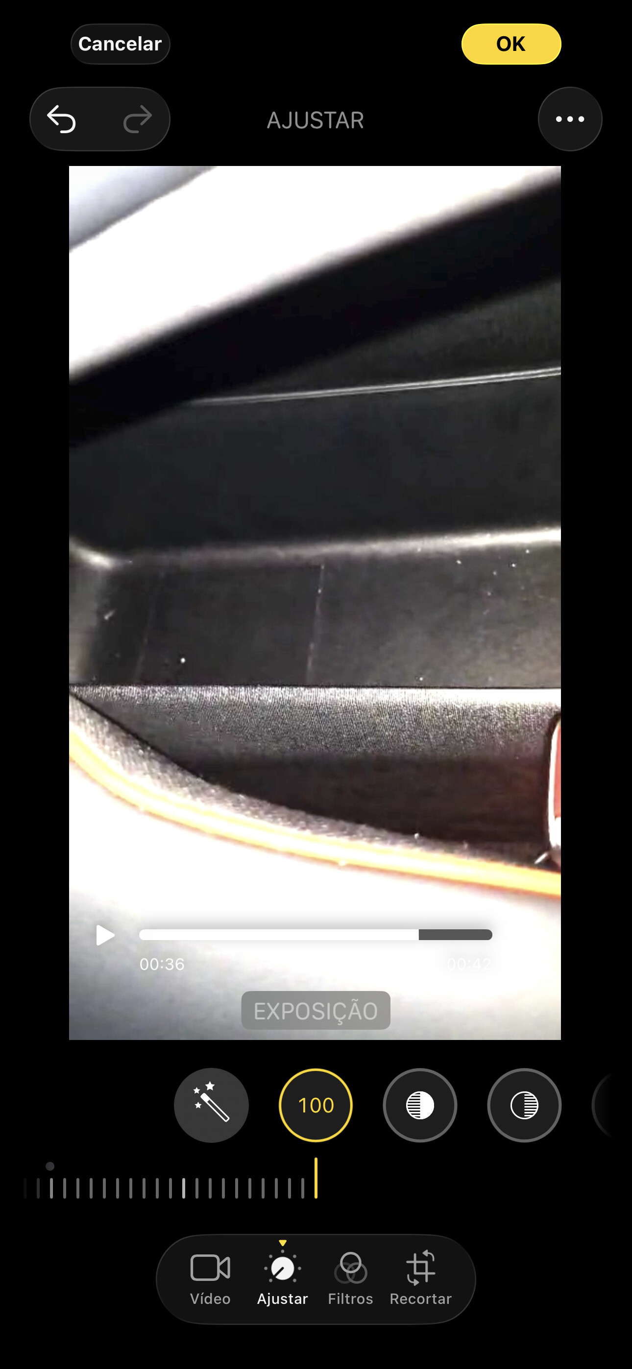

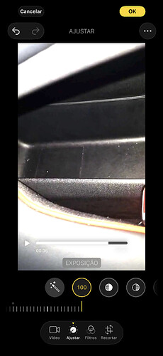

Aqui, outro quadro do vídeo, dessa vez aumentei a exposição:
Acho que não ficou claro mesmo na minha msg. Eu disse que a iluminação do vídeo do cara tá ruim (provavelmente a resolução tbm) e é por isso que eu entendo que não dá pra ver o logo do NFC no seu print. Mas sim, se tem o quadrado ali, tem um símbolo de NFC no meio dele bem discreto. Vamos ver no seu amanhã com boa iluminação e resolução de foto. Se tiver o quadrado e não tiver o logo, serão os primeiros casos reportados, e mais um problema de qualidade e padrão da BYD.

Edit: o esperado seria algo assim:
Sim, mas tanto no meu quanto no do moço do vídeo tem o símbolo, só o quadrado.

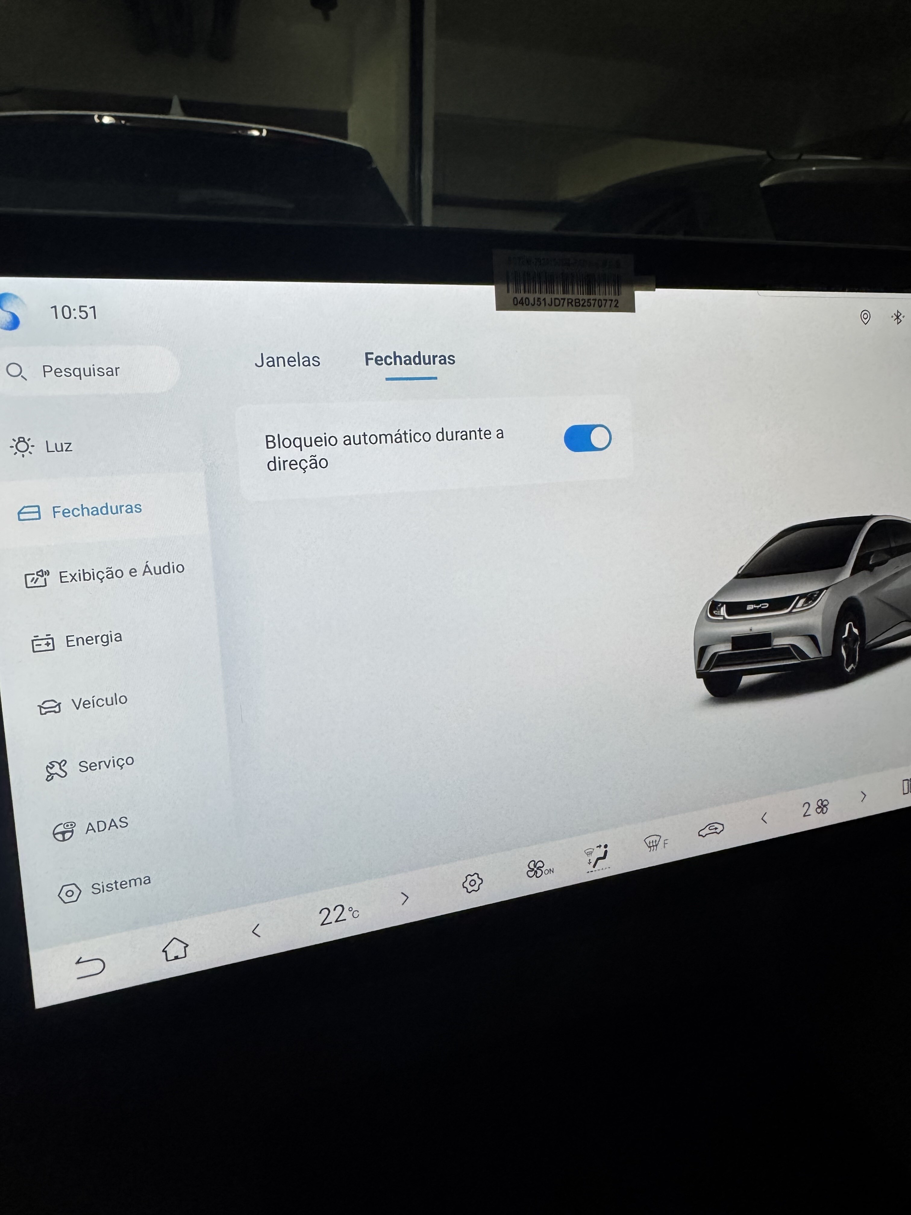

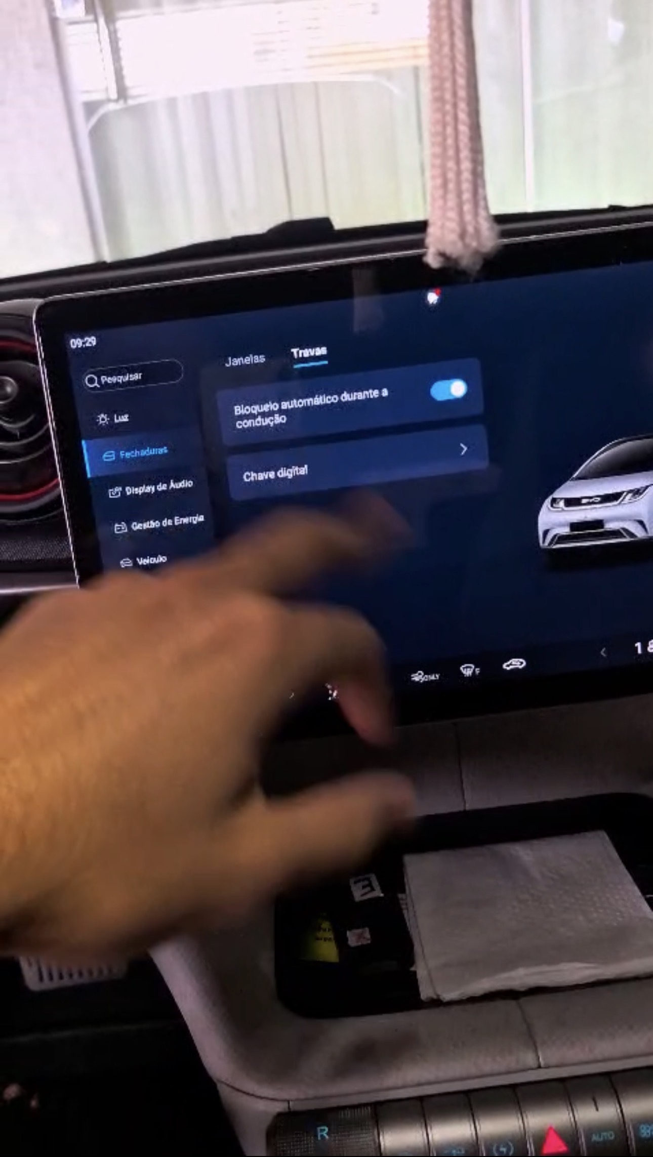

No meu, no menu, não há a opção de chave digital, a única diferença entre o meu e do moço do vídeo…
Meu menu:
Menu do camarada do vídeo:
Cheguei tbm a fazer downgrade nas versões e tal, mas não aparece…

Sim… mas aí que tá: o dele estava ativado por algum motivo. Esse é o ponto. Eu ia postar o vídeo aqui, mas não tem como (ou não sei mesmo kkkkk)
Pq, por mais que o dele estivesse ativado, ele levou mais de 15 tentativas até conseguir syncar o telefone com o carro…

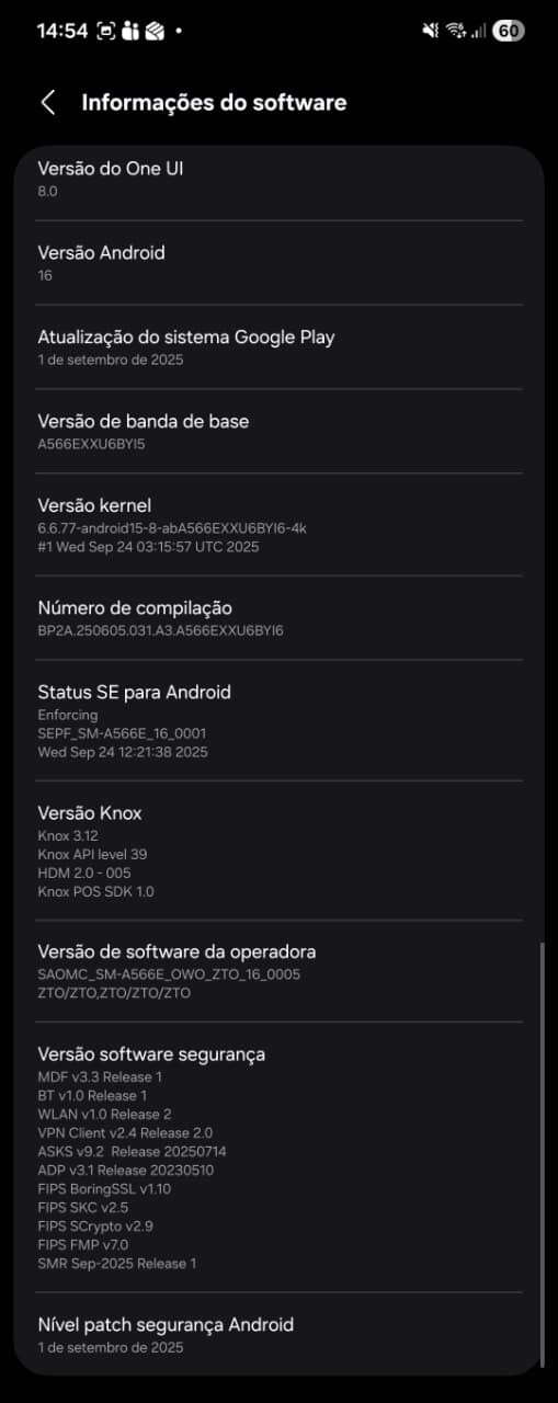

Confirma tbm dentro das configurações do celular, sobre o telefone, informações de software os dois itens abaixo:
Qual a versão de banda de base?
A versão de software de operadora tem a sigla ZTO? Ou tem alguma outra?
Pode ser print, não tem informações confidenciais nessa parte…
@Br_Robot , segue o print.
Em tempo, nesse tópico, que vi depois do meu post original, tem alguns donos de A56 com o mesmo problema. Pelo que entendi, nenhum A56 funcionou.
Entendi, talvez a informação de que é compatível é que esteja errada, então…
Olhando o seu print, a versão de banda de base e o software da operadora, que juntos identificam tbm a região do firmware estão corretos, então tbm dá pra descartar esse problema.
