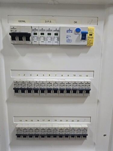

Mudei do meu AP pra uma casa. Nela, meu quadro de energia tem DR e DPS. Um disjuntor de 32 enviando 3 cabos pp de 6mm pra garagem. Nesse caso, ainda preciso de outro quadro de proteção pro wallbox? Eu já tendo no quadro geral, não já seria o suficiente?
Precisa. A norma pede um quadro dedicado, redundante, para o wallbox. Também é provável que esse IDR seja AC e não A.
Você vai precisar trocar esse disjuntor e cabos, ou limitar a potência de carga.
No caso, posso aproveitar a ligação, passando o fio até o wallbox, que já está vindo do quadro, mas apenas colocando o quadro auxiliar?
Se o circuito é de 32A, você pode não conseguir utilizar o wallbox em 32A o tempo todo pelas questões térmicas, vai acabar desarmando e dependendo da qualidade dos fios pode dar problema. Como o @dawtaylor falou para manter a conexão você precisa “limitar a potência de carga” que nesse caso provavelmente deveria ser limitada a uns 26A (se o cabo for de boa qualidade, em boas condições e a distancia não for muito grande).
Se não quer ter dor de cabeça o ideal é trocar (ou pelo menos analisar com cuidado) a fiação e disjuntor para ligar corretamente o novo quadro a partir de um circuito de 40A que vai permitir utilizar potencia de 7kW / 32A sem desarme térmico.
Olha meu quadro.
Preciso então o disjuntor que vai pra garagem para um de 40, e antes de ligar o wallbox, colocar o quadro com o dps e etc.
Confere?
Basicamente isso. Troca esse de 32a por um de 40a no quadro, e instala o quadro com disjuntor, idr tipo A e DPS pro wallbox.
Sobre o cabo. Apesar de ser 6mm, não dá pra afirmar se dá pra usar esse mesmo cabo. Precisaria saber a distância, a ocupação do conduíte, etc.
Particularmente, eu não gosto de cabo PP dentro de conduíte, não sei se é o caso aí. Por ter uma camada de proteção externa, o cabo PP pode ter mais problemas para dissipar calor dentro de um conduíte que pode estar sendo compartilhado. Se o cabo já estiver externo, talvez dê pra utilizar, mas ainda me atentaria à qualidade do cabo.
Os cabos saem do quadro e vão direto pra garagem. São cabos PP.
A distância, é em torno de 15 metros apenas.
O conduite, vai apenas os cabos que ligaria o próprio wallbox.
