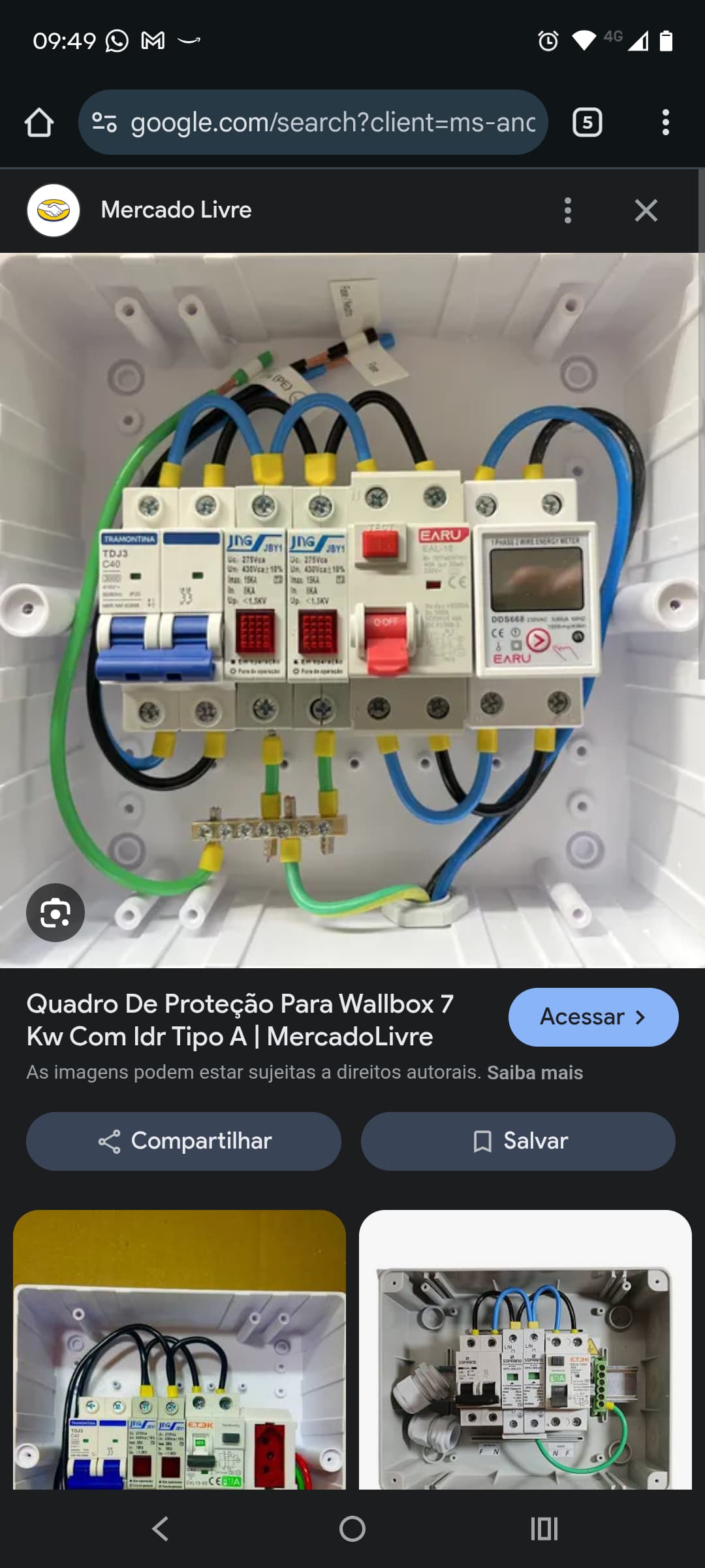

Fala galera!!
Dentro do quadro, o cabos entre os disjuntores, dps e ide, também precisam ser HEPR?
Pq esse da foto, que é vendido no mercado livre, e demais vídeos que vejo no Youtube, parecem ser cabos normais de PVC.
Um cabo de PVC de boa qualidade deve ser mais que suficiente. Se estiver pretendendo comprar o quadro pronto recomendo dar uma olhada nos da clamper.
Suficiente deve ser, maas quanto a garantia? Será que se perde ??
