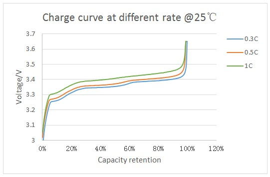

Muito interessante,
veja que na casa dos 60% tem um acréscimo de voltagem não linear, talvez isso explique a dúvida que alguns tem ao perceber que abaixo de 50% a autonomia ser menor, parece que a voltagem antes dessa marca é bem menor,
Outra coisa interessante, é que se pegar a celula de maior voltagem, de 65% até 95% quase não muda a voltagem, e em 95% está quase 3.4V, porém após o pico de 100% ela sobe para 3.5 V, talvez isso explique o porquê dos primeiros 5%, fazer uma autonomia bem maior que no resto da bateria
E enquanto essas variações de voltagem não são lineares, a % do SOC sobe linear
Gostaria de ver um registro desse subindo de descarga profunda, lá de 10%
Essa variação nos 60 % bate com a curva teórica que postaram aqui a um tempo atrás.
Na proxima recarga pra calibrar me programo pra registrar a carga completa.
