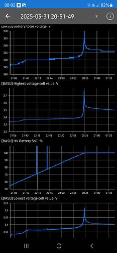

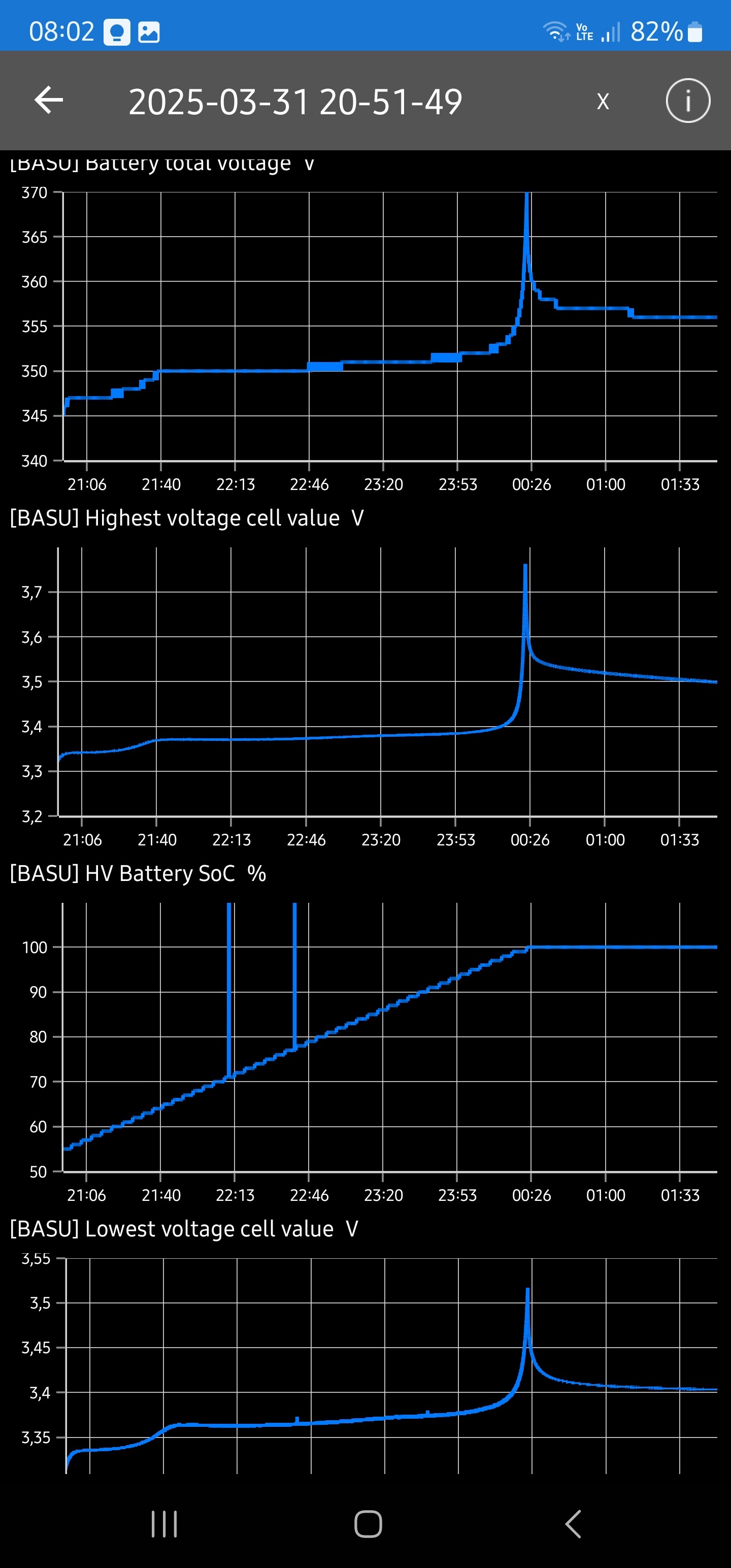

Pessoal, somente como curiosidade, segue o gráfico da carga do meu Dolhpin. Deixei o OBD e o celular no carro registrando esses momentos.
Observem como a tensão sobe em algumas células chegando a passar de 3.7V, acredito que nesse momento o sistema identifica que a bateria chegou a 100%.
Se a parte final do carregamento com essa curva acentuada de subida de tensão é uma característica fisico/química das celulas (suponho, não sou especialista) então não faz sentido o que se comentou aqui anteriormente que a bateria teria uma capacidade nominal menor que a real para a byd ter uma margem de segurança.
Se essa elevação de tensão ao atingir 100% provoca algum tipo de desgaste (suponho) então, realmente o ideal seria carregar até uns 95% e usar o limite de 100% somente em viagens longas. Isso é só uma constatação, já que dificilmente colocarei isso em prática, a não ser que o sistema de carregamento pudesse ser interrompido automaticamente pelo % de carga.
