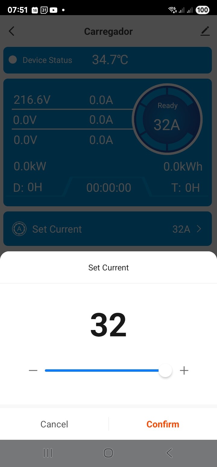

Pois é, dependendo do quanto tu for gastar em proteções, talvez compense tu comprar direto um portátil de 7kw com aplicativo tipo o Feyree, que permite tu controlar a corrente do carregador de 8-32A de 1A em 1A(pelo app, pelo carregador é somente as correntes pré definidias).
Obs:falei portátil porque é o que eu tenho e sei que tem essa função, mas provavelmente tem wallbox tbm.

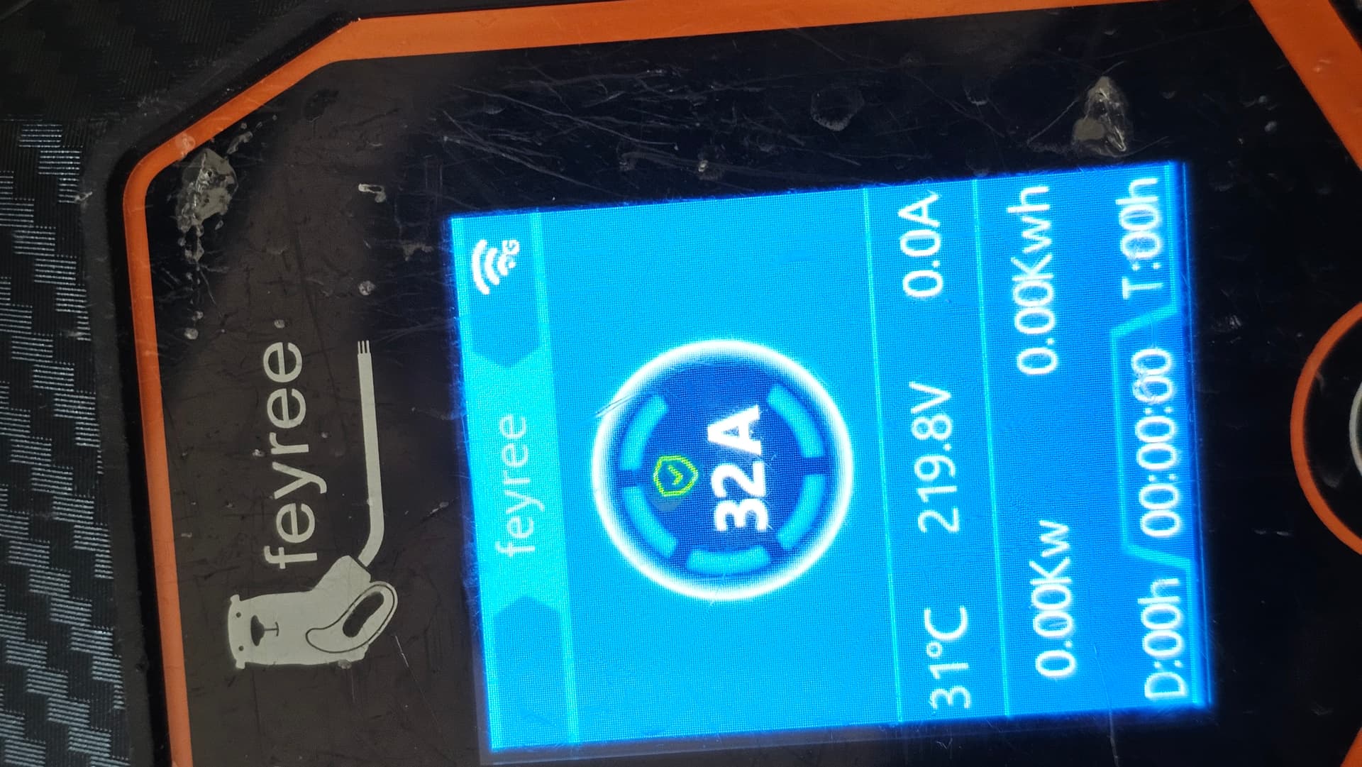

Qual carregador?
Supondo que seja o feyree e você queria reconecta-lo no app, é só segurar o botão “A” por alguns segundos, não contei mas é entre 5-10 segundos. Até aparecer uma letra G no simbolo do wifi. Ai ele vai estar disponível para vincular no app.
