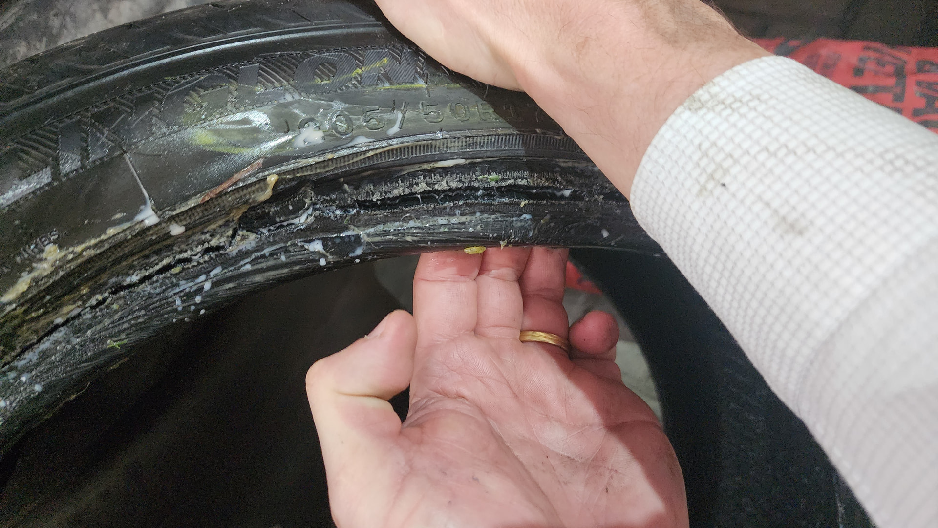

Sobre pneus do DP, coloquei 2 Prinx nas rodas dianteiras aos 37 mil km. Duraram bastante, chegando aos 97 mil km com pneu pra gastar ainda. Mas são muito barulhentos, causam muita ressonância.
Os traseiros Ling Long são originais ainda, também com borracha pra gastar. Mas ontem um deles esvaziou completamente na rodovia. Ao desmontar observamos que por dentro, no encaixe com o aro estavam completamente rachados. Um perigo!

Esses ling long parece que não são adequados pro carro mesmo. Eu fui um dos primeiros e muitos que tiveram o famoso problema de barulho na roda, que na verdade era o som da borda do pneu roçando no aro. O barulho é o efeito colateral de atrito que leva a desgaste que pode levar a situações como essa.
Meu nobre, qual era a km dos pneus quando começou este ruído? Acho que estou com o mesmo problema no meu Dolphin Plus.
Conseguiu alguma troca em garantia na concessionária?
