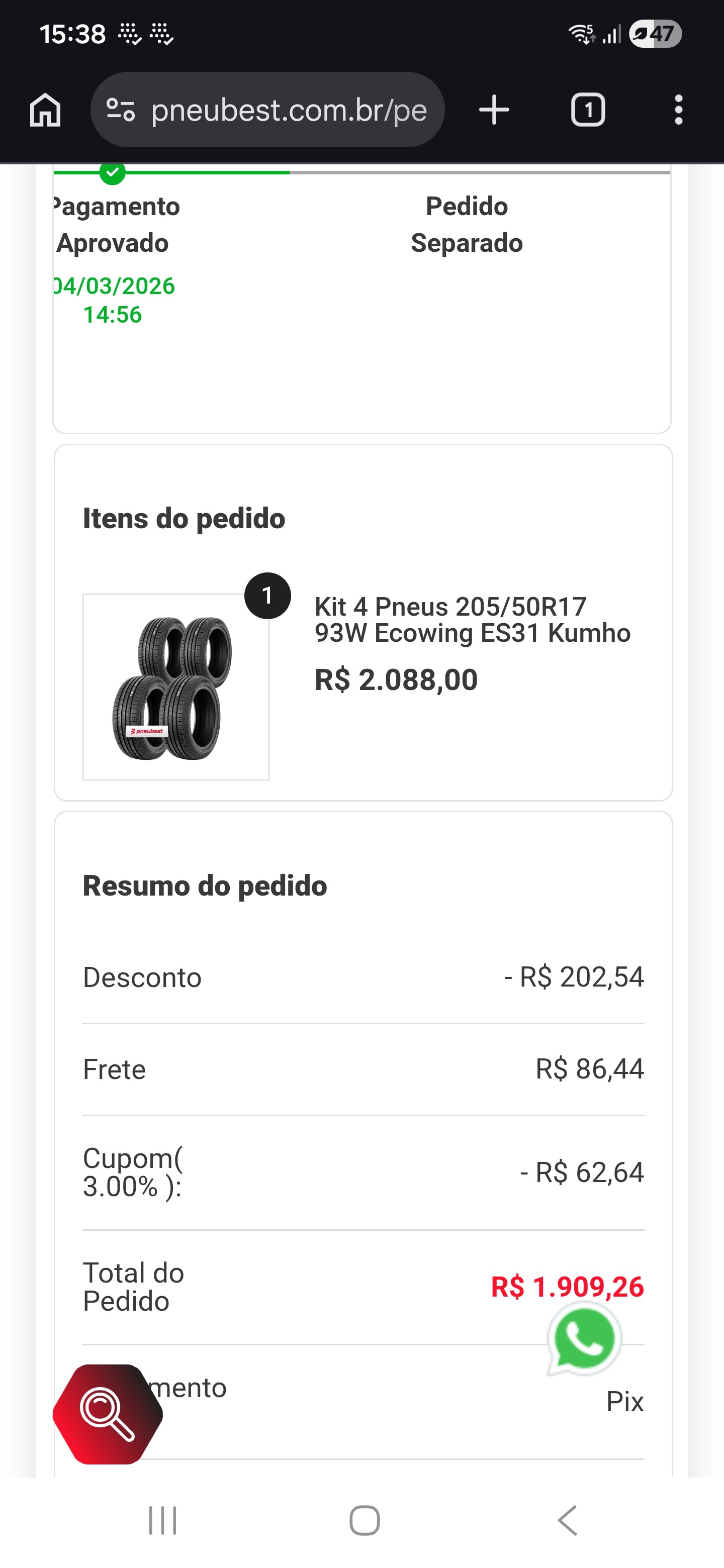

cupom BEMVINDO3
Site pneubest
Boa reputação no reclameaqui
Pegou o KUMHO? Vi ali tbm, até a vista no PIX tem mais um desconto né…
Se puderes, dá o feedback aqui depois para ver o resultado, principalmente a respeito da autonomia.
Peguei tbm o Kumho, quando instalar eu faço uns testes e dou o relato. Eu realmente quis pegar um com as mesmas medidas, não gosto de mudar o que foi aprovado pelo fabricante.

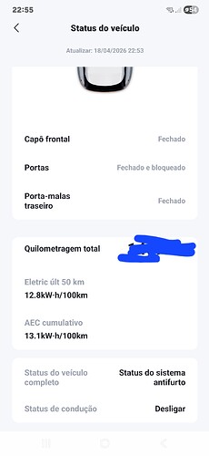

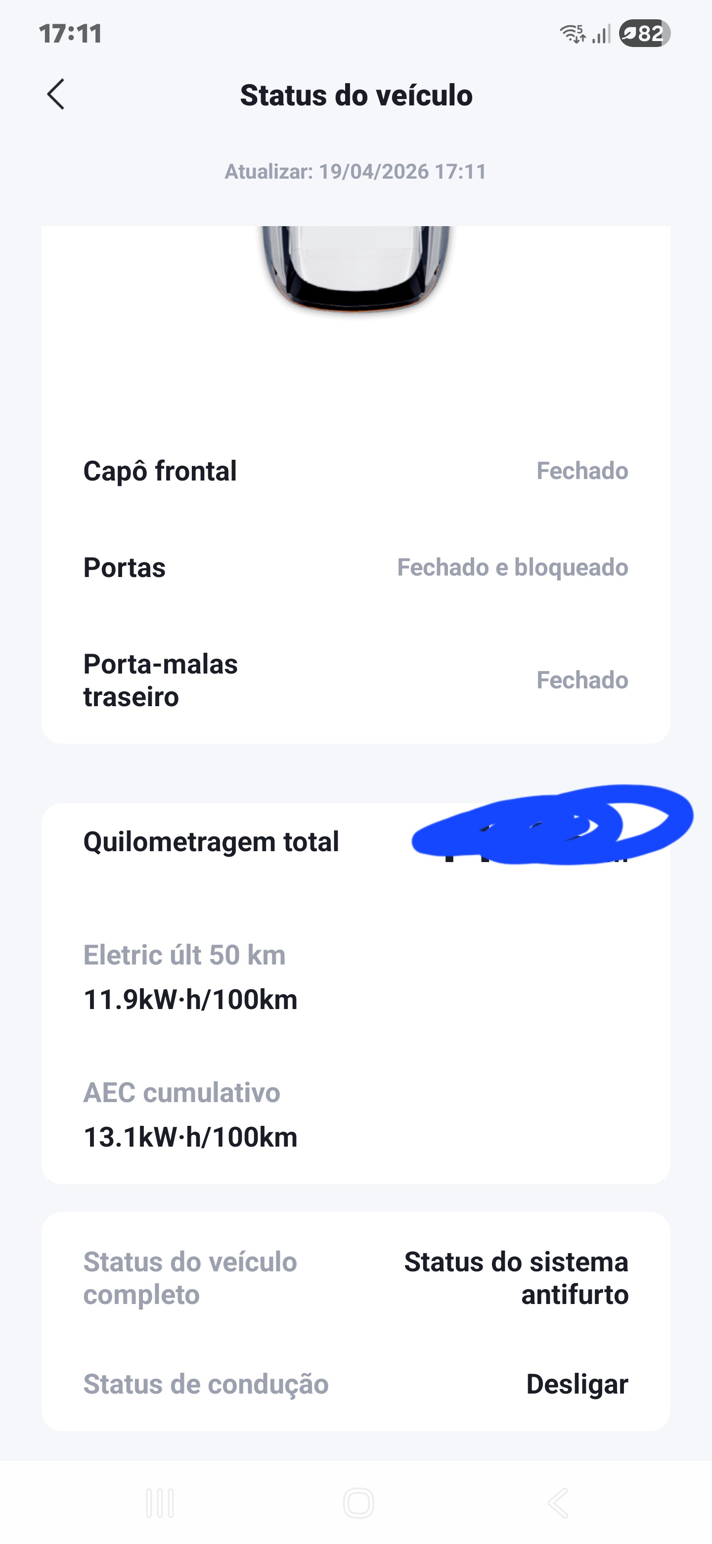

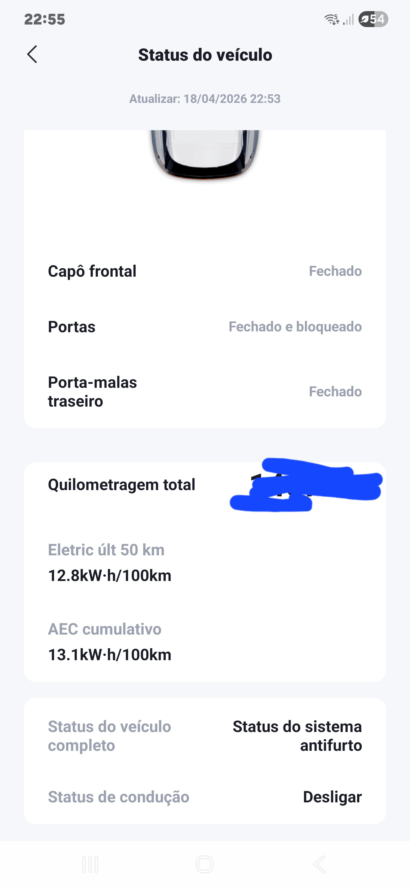

Voltando pra relatar minha experiência com o Kumhu.
Fiz uma viagem no dia seguinte que instalei os pneus novos, calibrei em 38 e fez uma média de 15kw/100km, fui na estrada na faixa de 115, de Brusque até Florianópolis e voltei, na volta puxei mais ai os últimos km gastou mais, ao todo fiz 340km e cheguei em casa com 8% de bateria.
Acho que se manteve bem como era com o Linglong. O que gostei dele é que manteve exatamente a medida original, não curto muito ficar mudando o que é original. O pneu é silencioso, o barulho que tinha ao manobrar era realmente do Linglong (já foi relatado esse problema aqui no forum).
Até o momento estou bem satisfeito com os pneus e recomendo pra quem queira algo não tão caro, paguei 1850 nos 4.
Sobre durabilidade obviamente só vou poder relatar daqui a bastante tempo espero.
Maicon, obrigado pelo teu relato. Sou de Criciúma, perto do teu trajeto. Vou investir nesse Kumho também. Lembro-me ter instalado essa marca na CRV que tive anos atrás e o pneu nunca me deu dor de cabeça. Minha única dúvida é a respeito do consumo, mas a tua experiência mostrou que está dentro dentro do aceitável.
Que bom que pude te ajudar. Ainda não viajei o suficiente pra ter uma média melhor, mas nessa breve viagem com o Pneu ainda zerado foi assim, não sei se com o tempo ele melhora, piora ou mantém esse consumo. Mas até o momento me agradou.

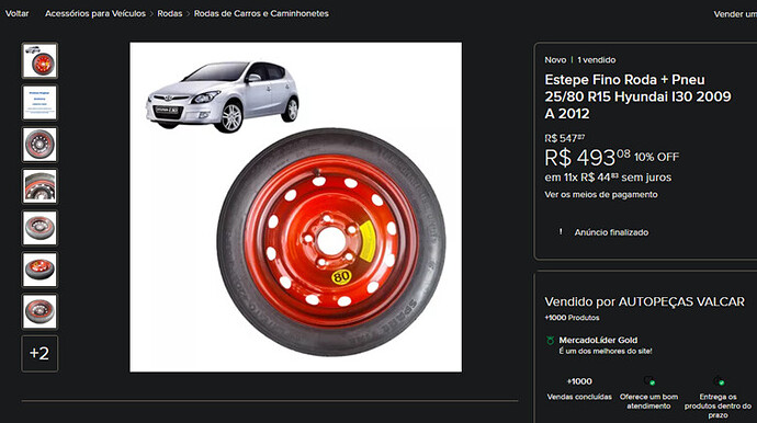

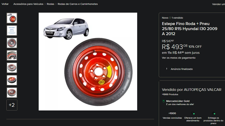

Bom dia. Qual estepe vc comprou ?

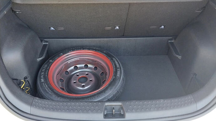

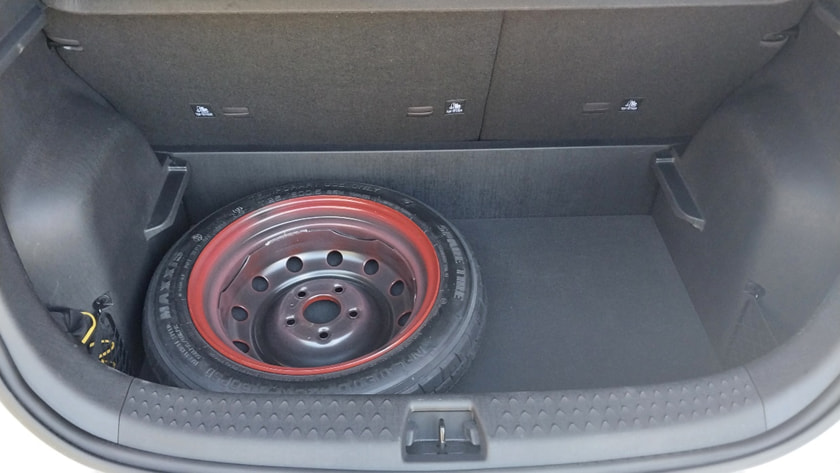

Esse estepe cabe deitado na parte inferior interna do Porta malas e não raspa no sistema de freio, conforme testes feitos. Várias pessoas tinham recomendado seu uso e eu também.
Com calibração de 60 Libras feita pelo Compressor do carro, apesar de ir além do limite de medida de pressão e o Estepe colocado na frente do lado direito. Com velocidades de até 60 Km em geral em poucos Km de teste o comportamento de rodagem foi bom.

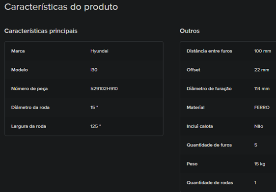

Comprei seminovo no Mercado livre. Procure esse modelo:
Ele tem 15”, mas pode ser usado (como no caso do I30 e outros). No uso aparece muitos avisos do ADAS no painel, mas após voltar com o pneu normal os avisos desaparecem.

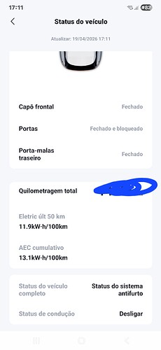

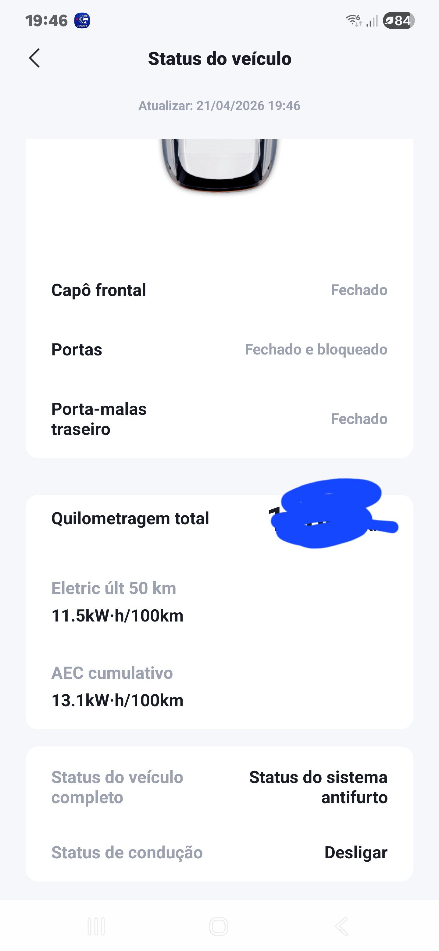

Testado em via urbana e rodovia
Pneus são bons.
So nao testei ainda na chuva
Calibragem 39 psi.
