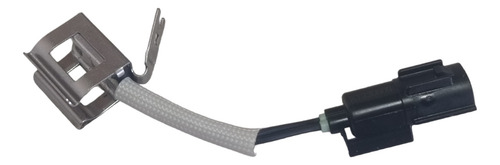

Queria descobrir onde é o termostato interno para ver se isso pode ou nao ser o problema
Encontrei a peça à venda, talvez valha a pena entrar em contato com o vendedor, talvez eles consigam dar direção de onde encontrar a peça. Recomendo invocar o efeito wikipédia e perguntar se é o sensor que fica embaixo do banco traseiro, ou coisa do tipo, tem mais chance de ele se preocupar em corrigir do que em fornecer a informação correta caso pergunte.
De qualquer forma, o anúncio menciona “caixa de ar interna” então talvez já seja uma pista.

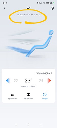

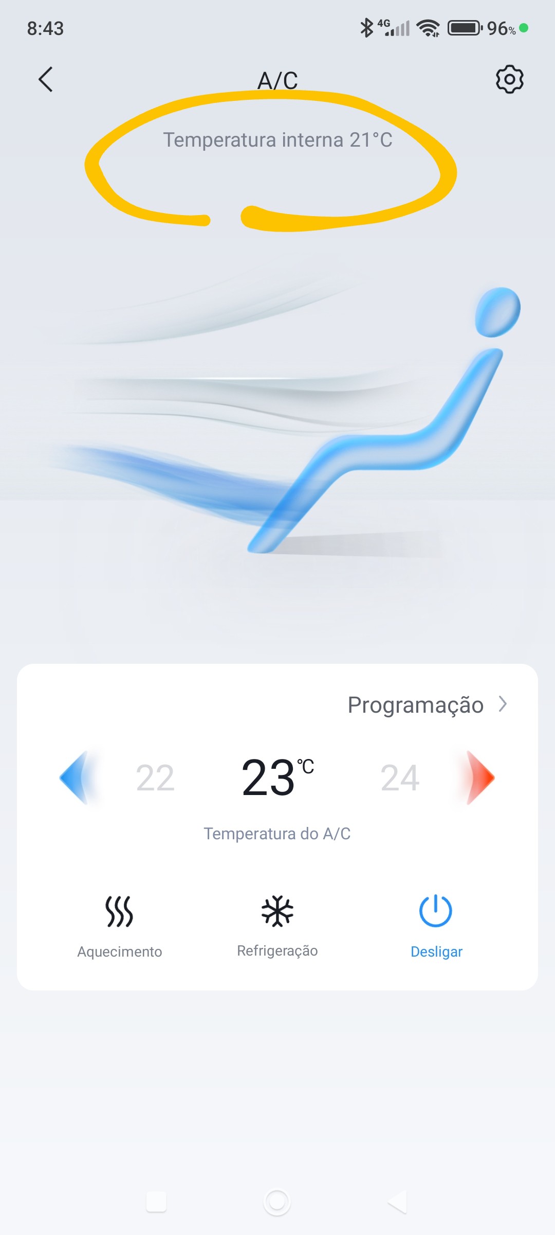

Rapaz, procurei aqui no meu app do celular e não achei onde ele mostra a temperatura da cabine… Como faço pra ver? Grato!
No meu app do Android mostra na tela de ajustes dos ar condicionado.
No meu caso, ele só mostra quando o carro ta ligado.
Valeu pelas respostas, pessoal! Realmente só aparece com o carro ligado. Não costumo usar o app com o carro ligado, por isso não vi. Aliás acho que seria mais útil saber a temperatura do carro desligado remotamente, justamente para ativar ou não a climatização, antes de voltar ao veículo.

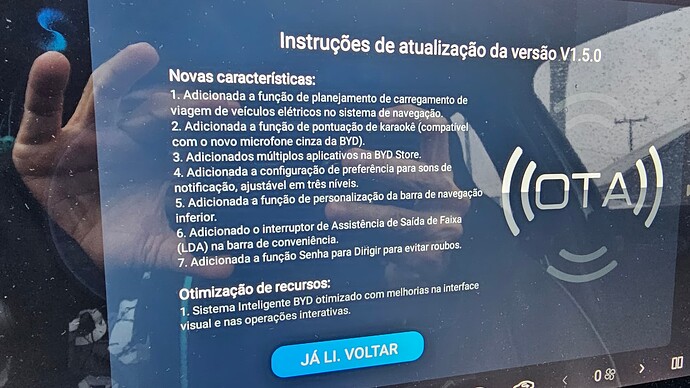

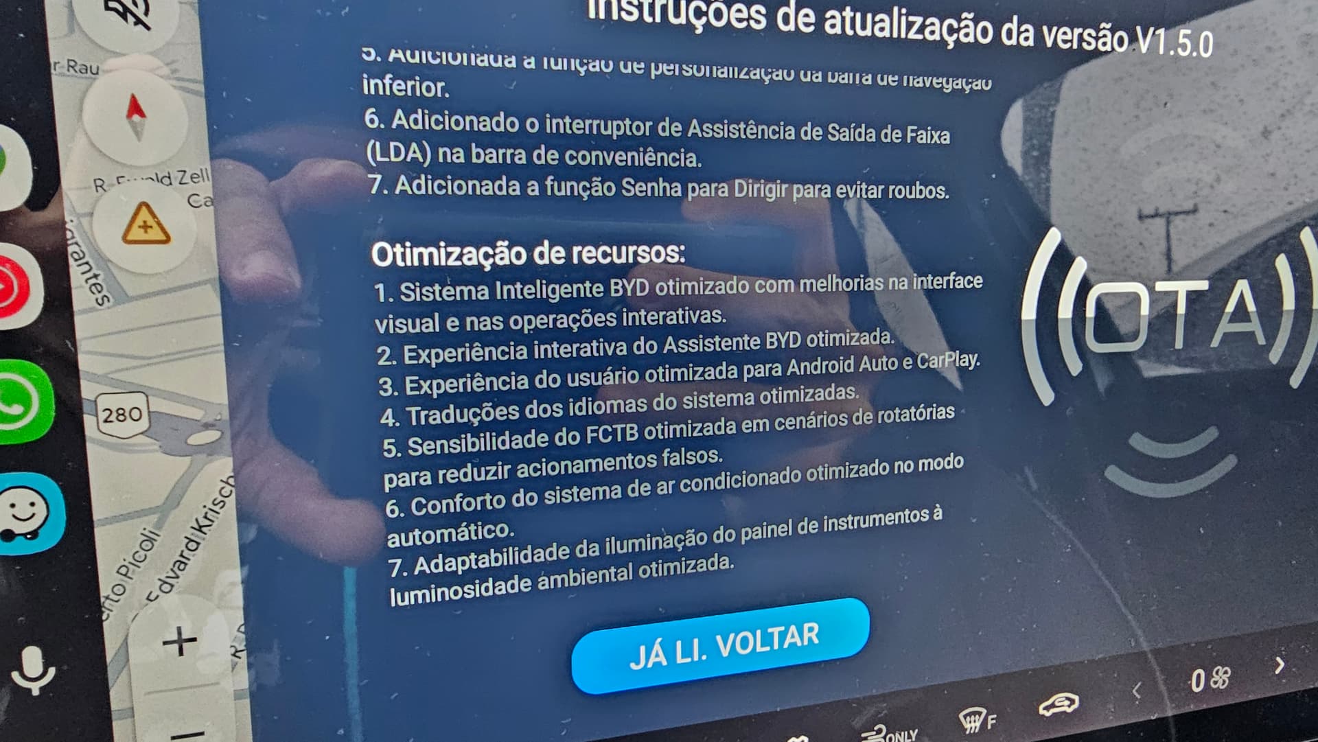

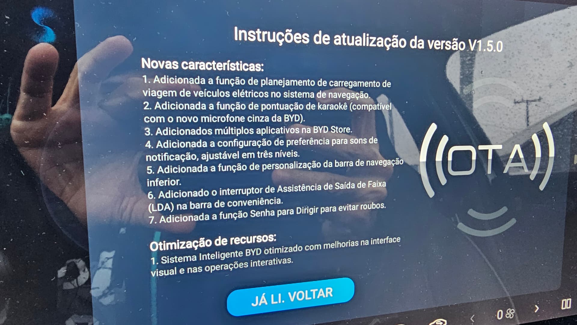

Atualização 1.5 tem na lista de correções o ar condicionado automático
Vc tem essa lista de correções?
quando vc atualizar basta clicar no número da versão em azul, aí verá a lista. Eu não tirei foto da tela, mas tinha lá funcionamento do ar condicionado no modo automático
Essa lista?
exato. Está aí que mudaram o ar condicionado no modo automático.
Hoje pude verificar que melhorou mesmo. Meu carro não esquentava no modo auto, apenas resfriava. Hoje de manhã estava 14º ambiente e o carro aqueceu no modo Auto em 24º, antes isso não acontecia.
