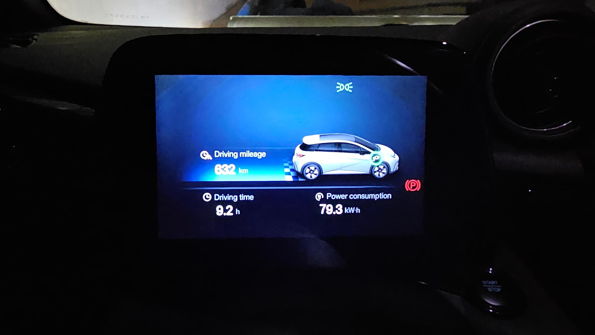

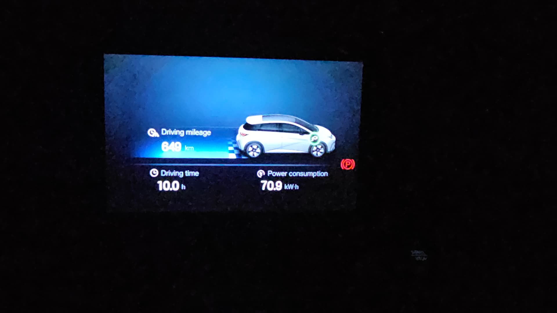

Peguei 1 mês do premium já que vou fazer uma viagem em breve e resolvi testar hoje.
As informações armazenadas são mínimas. Não vale a pena. Quilometragem inicial e final, e praticamente isso.
Viagem de uma cidade vizinha de joinville/SC para campinas/SP, sem AC(apenas ventilador em alguns momentos porque estava embaçando o parabrisa)
Saí com 100%, fiz uma recarga de 26% até 85%. E cheguei com 24% de bateria.
Achei o consumo bom considerando que tem duas serras, de joinville pra Curitiba é uma elevação de uns 800metros. E depois de curitiba em algum lugar desce pra quase nível do mar e antes de SP sobe de novo pra uns 800 metros.
Porém, foi com velocidade média baixa e sem AC…
Sobre o AC, em estações mais frias da pra ficar tranquilo sem. E sobre a velocidade média… é um pouco teste de paciência, mas eu cheguei mais rápido do que se tivesse feito velocidade media mais alta, porque teria que ter feito duas recargas se tivesse corrido mais.
Dúvida: alguem sabe se o carro ligado, porem parado, ele continua contando o tempo do driving time do resumo de quando desliga o carro? Eu não desliguei o carro durante a recarga pra ter o resumo da viagem completa.
Foi excelente o consumo! Velocidade média de quanto?
Continua. Fiz esse teste recentemente. Ele só não conta como driving time se ligar e não sair do lugar, tipo pra atualizar.
Media por volta de 75km/h. Fui a uns 90km/h no maximo. Mas onde era 60km/h eu respeitei os 60km/h, essa foi a parte que achei mais difícil :sweat_smile:.
A 60kmh eu nao conseguiria me conter não hehe.
Sim, muito difícil. Fiz o caminho de volta tentando manter os 80km/h. A autonomia aumentou. Mas fiz uma rota diferente pra pagar menos pedágio e o relevo tambem muda porque a altitude final é diferente. Mas fica ai de curiosidade como um “teste” de long range.
