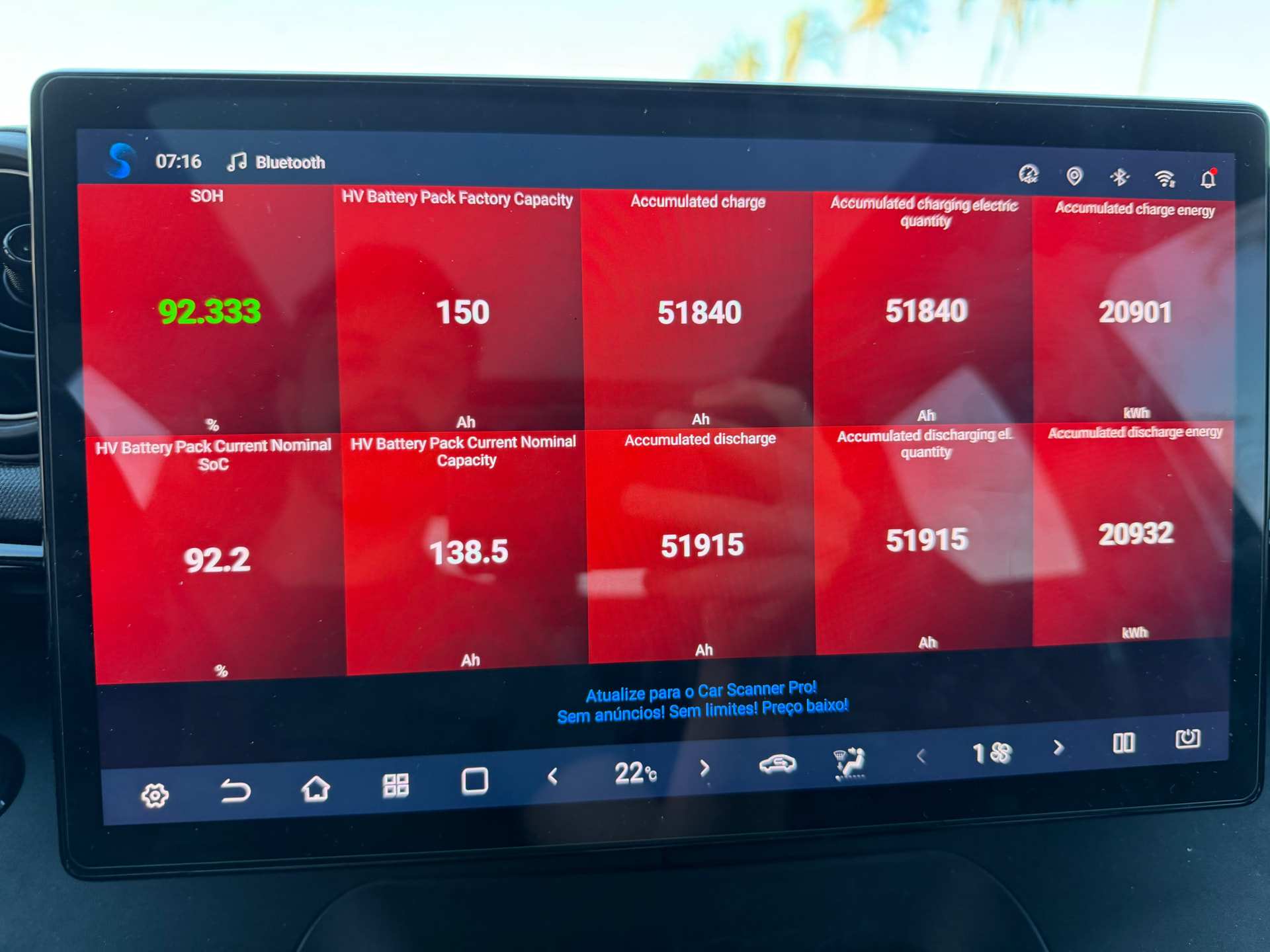

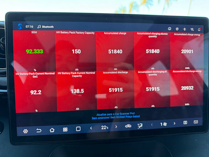

Hoje resolvi conectar o obd2 e ver como estão as coisas, carro com 105 mil km, 90% em estrada, metade do tempo carregando a 11kw, metade a 7kw, raras vezes em carregador rápido DC, bateria com 92% de SOH, na minha prática de uso, evito carregar a 100%, com frequência paro nos 90% e rodo até uns 50%, porque preciso ter no mínimo autonomia para 200km para eventualidades
Desconfio de que esse SoH varia conforme você vai calibrando e carregando a bateria a 100%, acho que já li algo assim aqui, sugiro que você faça essa leitura mais vezes; experimente ler após carregar a 100% uma vez ou duas vezes seguidas. Acredito que o SoH vá variar.
O SoH é melhor calculado quando se faz uma carga partindo do “joelho” inferior da curva de tensão até o “joelho” superior da curva de tensão. Fora isso o BMS estima, mas a precisão maior é obtida nessas condições.
Eu estava há séculos com 98% de SoH, deixei o carro chegar a 5% e carreguei até 100%, baixou pra 94%. Até assustei. Mas aí refiz o processo algumas vezes e voltou a 96%, hoje já está em 94%.
Então sim, vai recalculando a cada ciclo de carga, e tende a ter mudanças significativas quando nas condições que mencionei.
