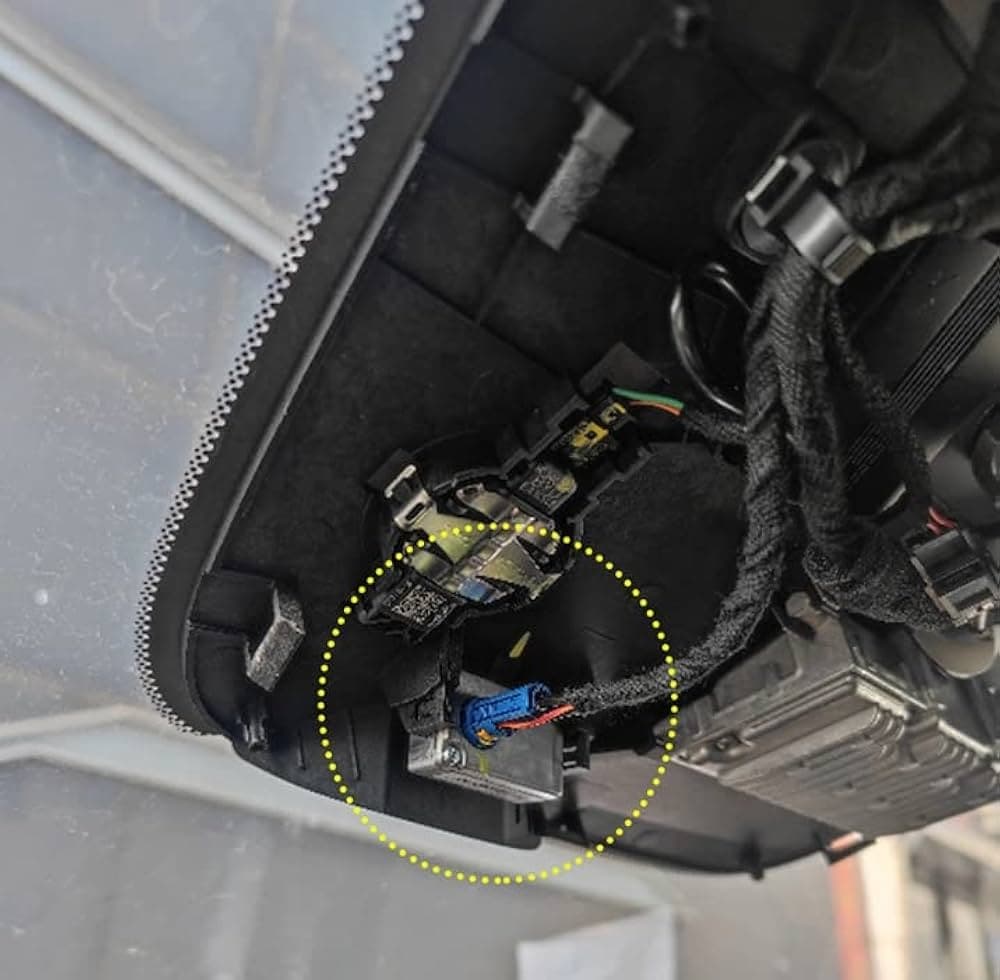

Pessoal, este seria o suposto sensor de chuva que não existe no nosso Dolphin. Alguém se arrisca? Ainda não encontrei nenhuma informação sobre a instalação.
Peças Do Sensor De Chuva Do Pára-brisas Para O Selo Byd Dolphin Atto3 Han Tang Yuan Plus Aion Destroyer - Buy Windscreen Rain Sensor Parts For Byd Product on Alibaba.com
Aqui tem uma foto dele instalado ao lado do dashcam:
No meu carro aí nesse lugar não tem nada instalado mas o espaço é para alguma coisa quadrada, diferente desse aí
