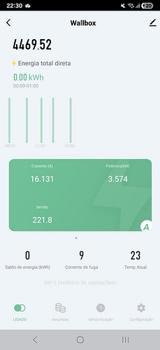

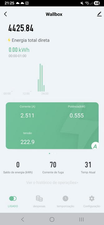

Ontem a noite carreguei a moto, sem o clamper na fonte dela e sem a tomada inteligente. Pluguei o carregador da moto na tomada, e o medidor do quadro já começou a alertar sobre fuga de corrente, e ficou assim até terminar de carregar a moto. Quando terminou, o carregador se mantem ligado (porém consumindo bem menos obviamente), e aí parou os alertas.

Descobri que a fuga de corrente que acusa no medidor, só ocorre quando eu uso o carregador da moto.. acredito ser algum ‘alerta falso’ que o carregador gera no medidor.
Depois usei nessa mesma tomada o carregador portátil do carro e coloquei ele pra carregar, e aí não existe fuga…
Enfim, esperando chegar agora o wago de 6mm para o terra, para depois trocar o DPS e ver se realmente meu problema será resolvido, que é a queima de DPS um atrás do outro… vamos ver, depois volto com mais notícias.
Pode ser que o carregador da moto tenha algum tipo de ligação entre fase e terra, e isso esteja sendo interpretado como fuga de corrente.
Verdade, pode ser mesmo… mas vou ignorar essa mensagem, ampliei a faixa de fuga pra 99 no medidor pra evitar que ele desligue… e espero que se a fuga realmente acontecer, o IDR desarme kkkkkk
