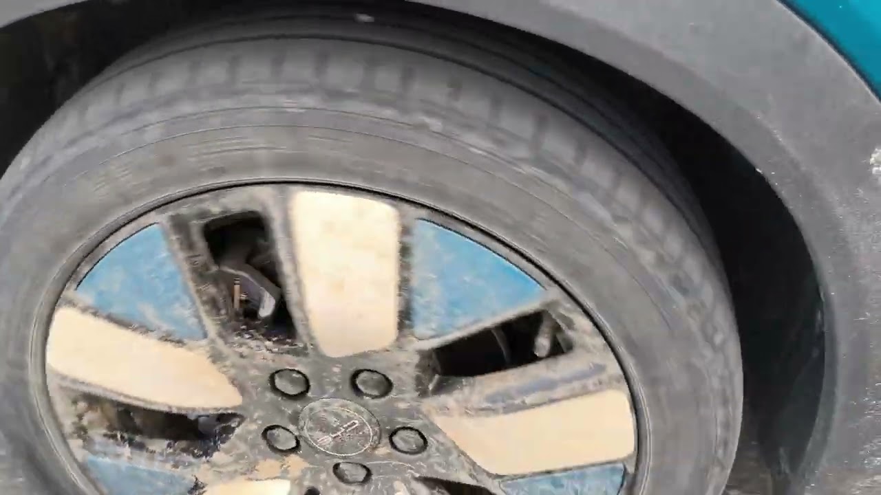

Olá amigos, acredito que tive um problema parecido com o do autor do tópico. Fiquei muito preocupado, pois o barulho era similar a de uma carroça velha, talvez fosse resolvido com a lubrificação da borda do pneu, mas no meu caso, resolvi trocando o pneu, visto que estava bastante desgastado, precisava de cambagem e isso deformou o pneu.
Abaixo, deixo um vídeo, demonstrando o barulho, 100% resolvido com a troca do pneu.
Ou seja, no meu caso o problema foi o pneu deformado.

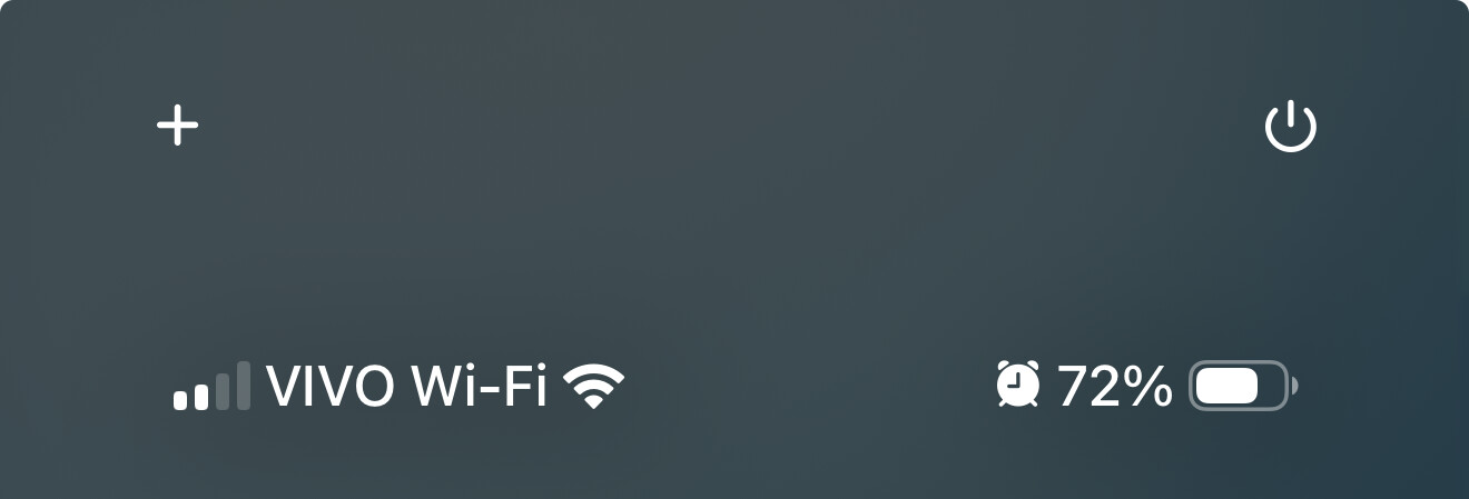

A maioria das operadoras e telefones atualmente suportam chamadas via WiFi, caso se encontre em situação semelhante novamente (espero que não), pedir a senha do WiFi já deve te permitir realizar ligações como se estivesse com rede de celular. Salvo engano isso vem habilitado por padrão, mas é possível conferir nas configurações do seu aparelho.
Esse link aqui fala do processo para ativação. Como ativar o VoWiFi no celular para fazer chamadas de voz por Wi-Fi • Tecnoblog
