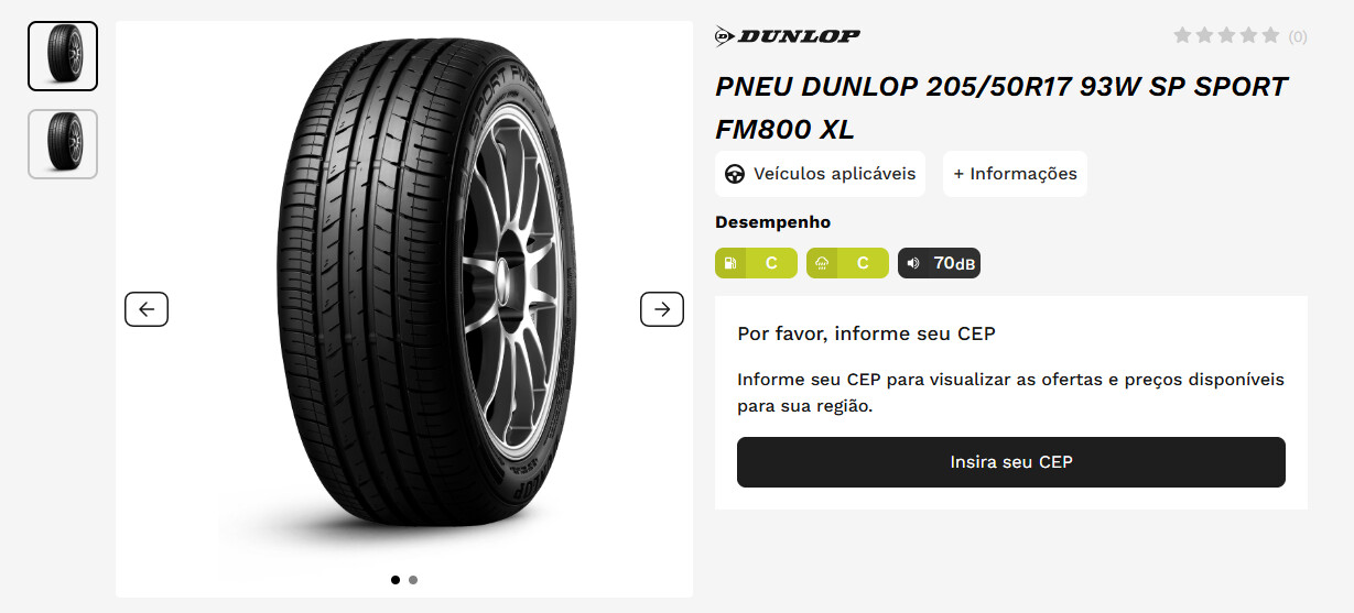

Qual modelo colocou? Medidas originais mesmo?
Sim, medidas originais!
Tinha um outro com classificação A para chuva, porém era bem mais caro e estava em falta também, teria que esperar chegar.. e como eu ia viajar e não queria ir com os linglong, coloquei esses daí mesmo.
Que mal lhe pergunte. Pagou quanto?
Pior que não paguei ainda… montei na loja de um amigo meu, e o sem vergonha tá enrolando pra me passar quanto ficou kkkkk. Inicialmente o valor foi de 719 cada pneu, mas que a vista ele me dava um desconto… to esperando ele ainda kkk quando fechar a conta eu aviso.

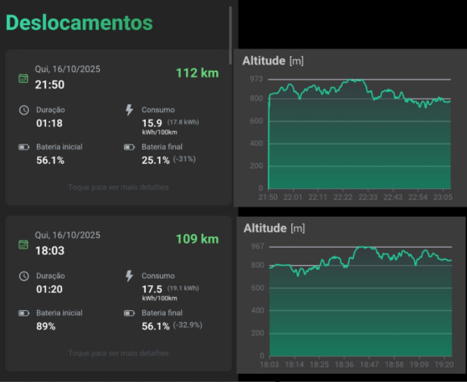

Fiz a viagem ontem com os Dunlop, segue foto
Levando em consideração que: choveu em alguns pontos, dunlop se saiu muito bem.
Sobre o consumo, pra mim está igual aos linglong, um pouco até melhor eu diria…
Na ida (deslocamento de baixo), fui com o acc travado em 110km/h.
Na volta (deslocamento de cima), fui com o acc travado em 100km/h.
Mas observando o relevo, aqui não é nada plano, o que eu acho que contribui para eu não conseguir médias melhores. Mas no geral estou satisfeito com os dunlop até então.

como conseguiu esses graficos ?
Pelo aplicativo Electro.
