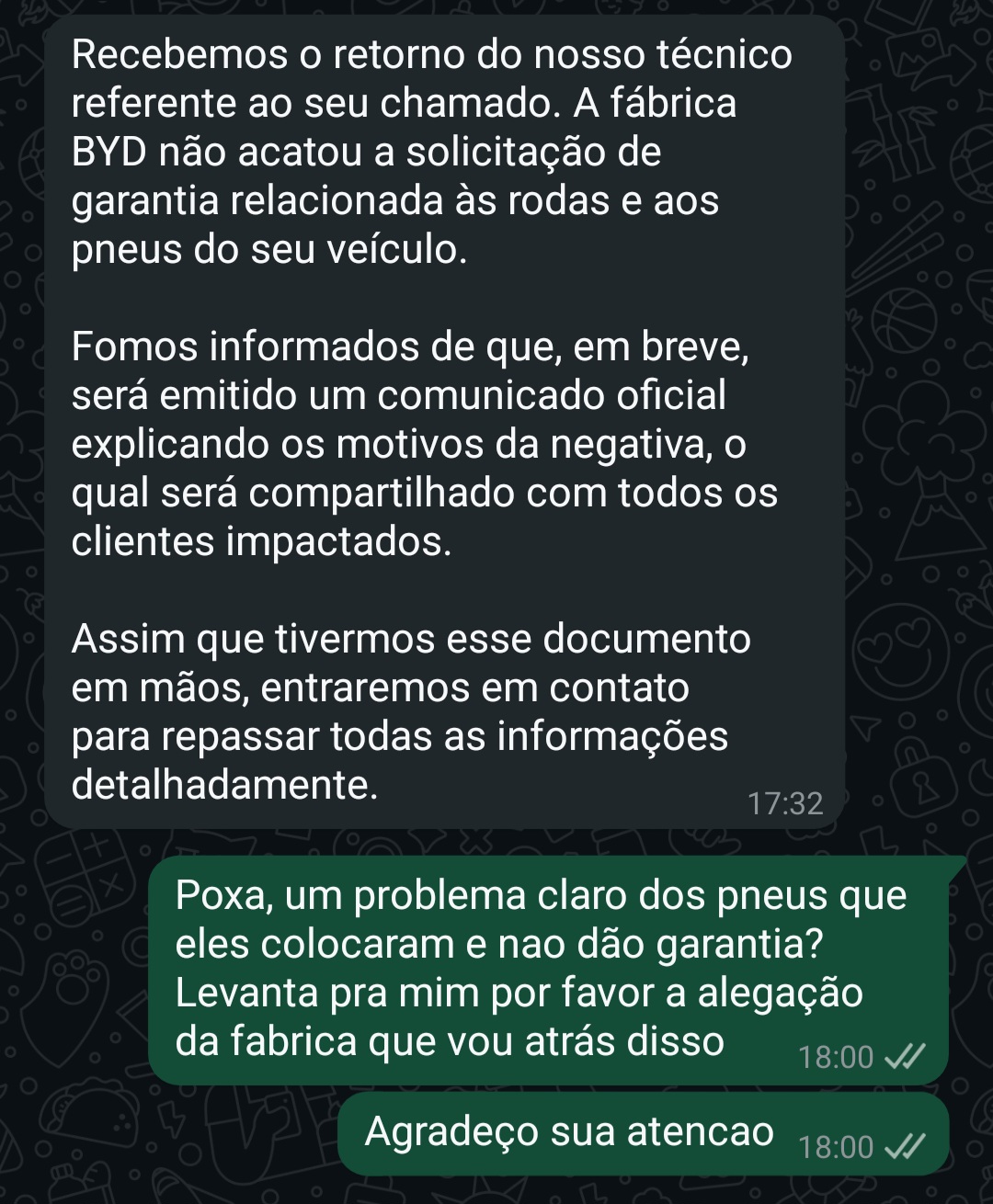

Para quem queria saber a resposta da BYD referente ao pedido de garantia que eu fiz…
Parabéns dona BYD :clap:.
Piada demais.
Ontem a menina da concessionária me ligou também, e também negaram a garantia. Juntei algumas informações, e abri um reclame aqui direto com a BYD… Se não funcionar, vou consultar um advogado para entender o que dá pra ser feito…
Se for pegar um advogado, me procure. Podemos, quem sabe, entrar com uma açao conjunta. Tenho interesse em rachar essa ai.
Combinado! Vou aguardar o desenrolar do reclame aqui… Vou avisando por aqui como está o andamento.

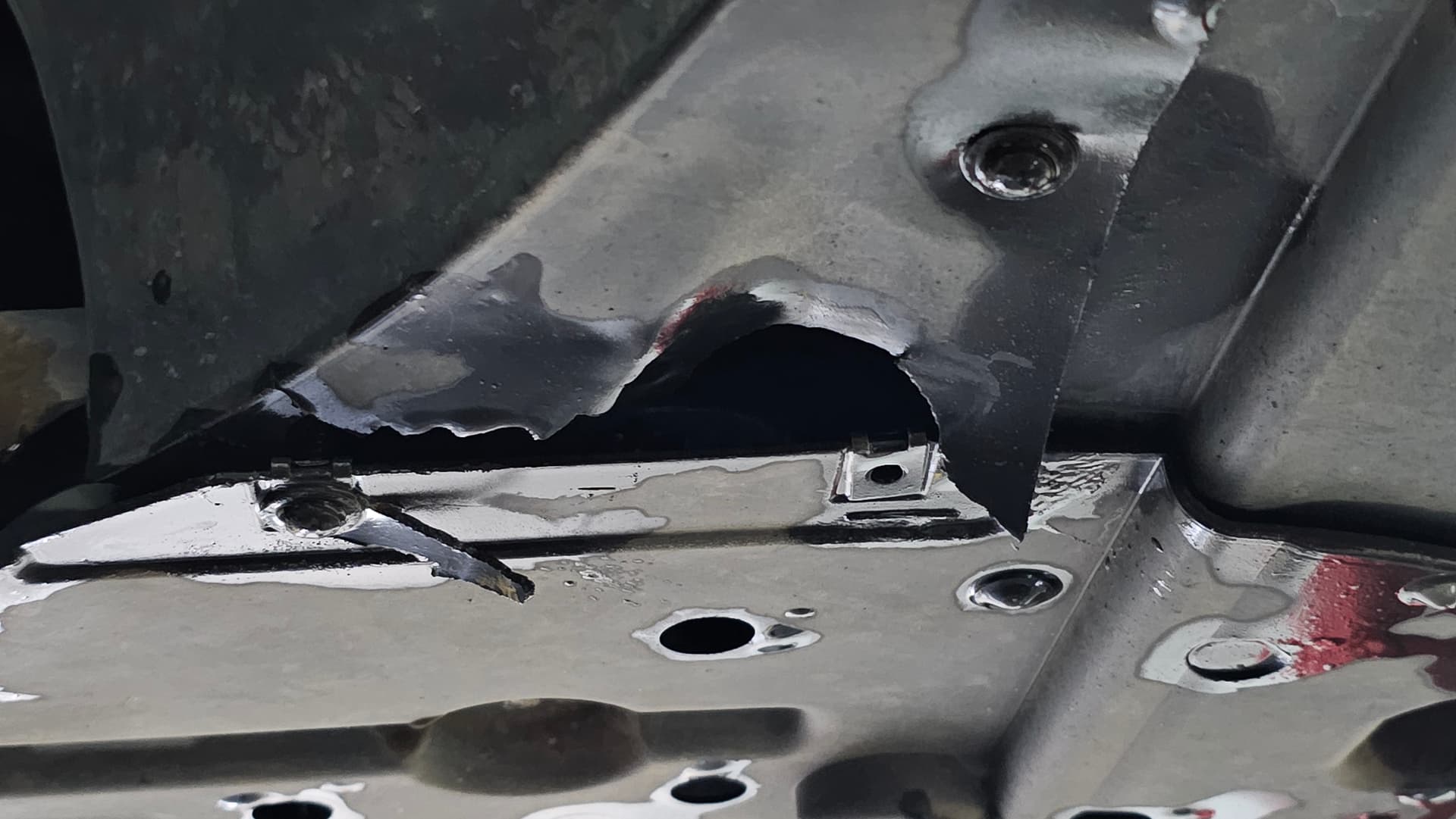

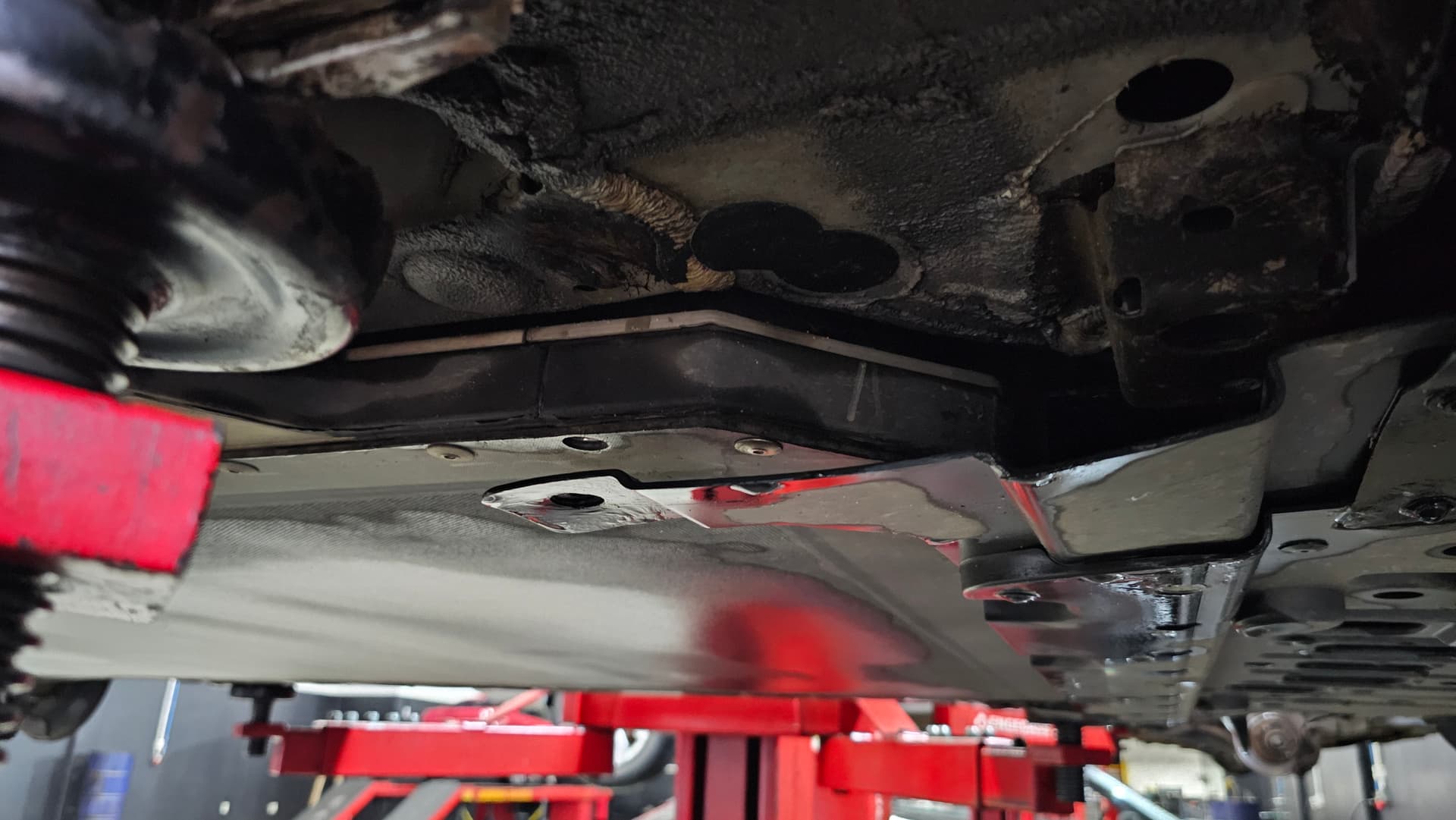

Um exemplo recente, fui trocar o pneu essa semana pra resolver o problema dos pneus ling long que estavam fazendo barulho. E vi que uma parte do plastico da caixa de roda está quebrada, e tem uns parafusos faltando na parte de baixo. Mandei para a css que fez a segunda troca do motor, e eles ja encomendaram a peça pra trocar sem custo(custaria 440 reais).
