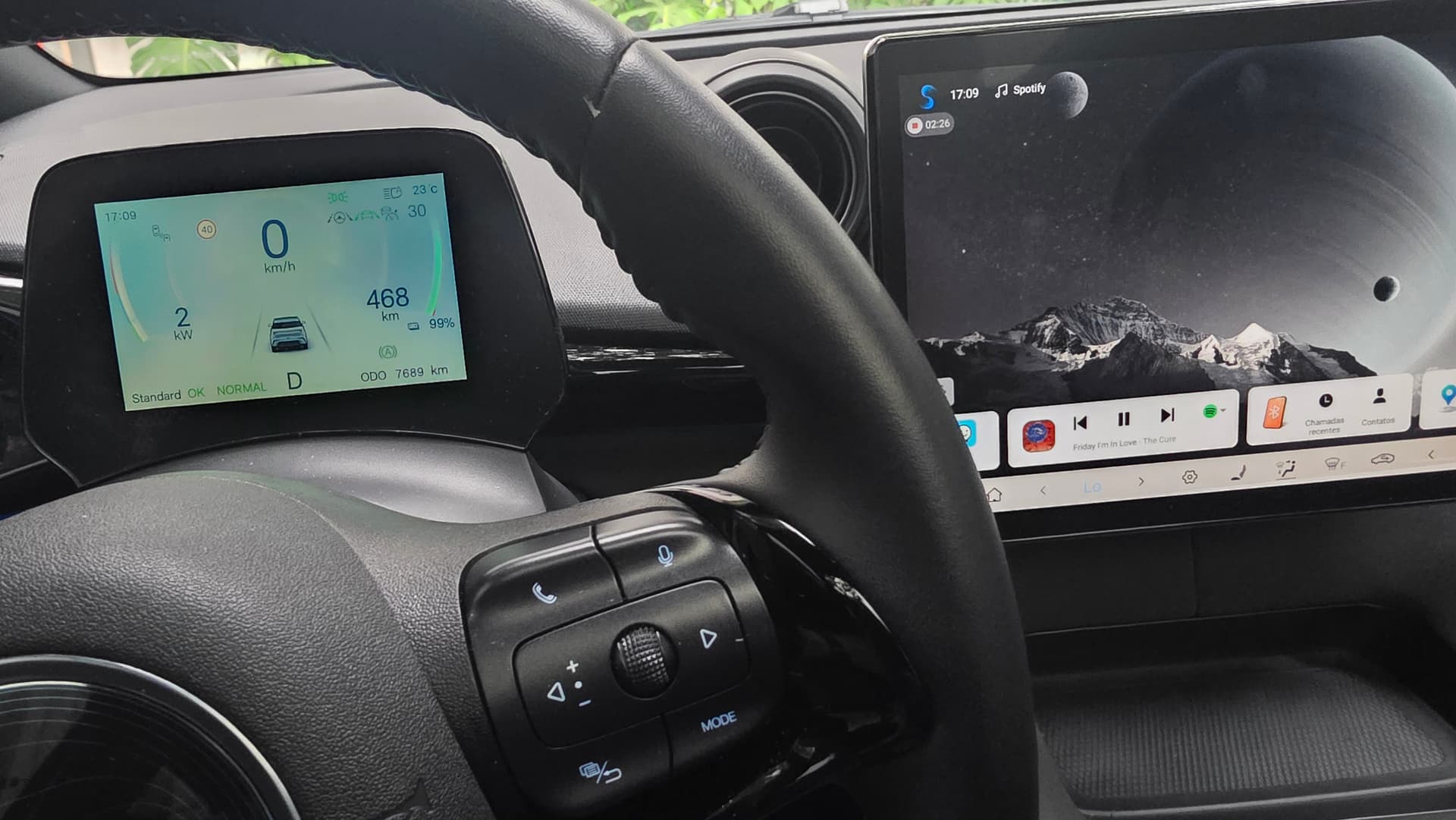

Pneus originais, meu parâmetro eh sempre com o ar ligado. O outro era ligado na temperatura mínima full time. E ainda assim conseguia 400km.
Estou fazendo mais testes e tentando me adaptar a condução. Atualmente, estou conseguindo chegar, segundo os cálculos do carro, em 398km. Vamos ver.
Pneus calibrados tb, deixei bem cheios pra testar. 39 libras.

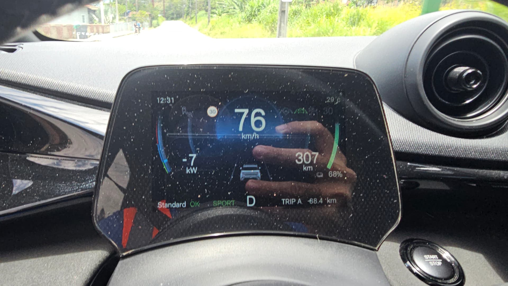

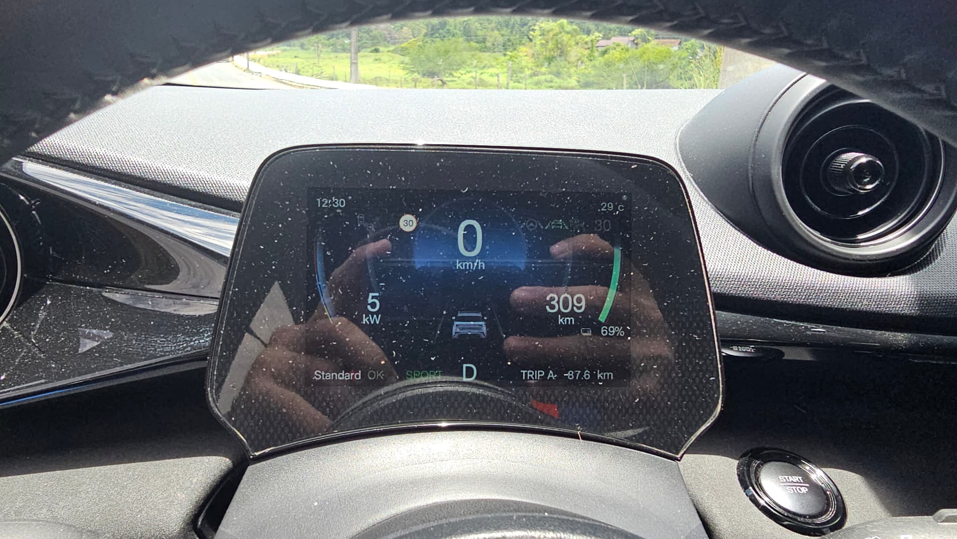

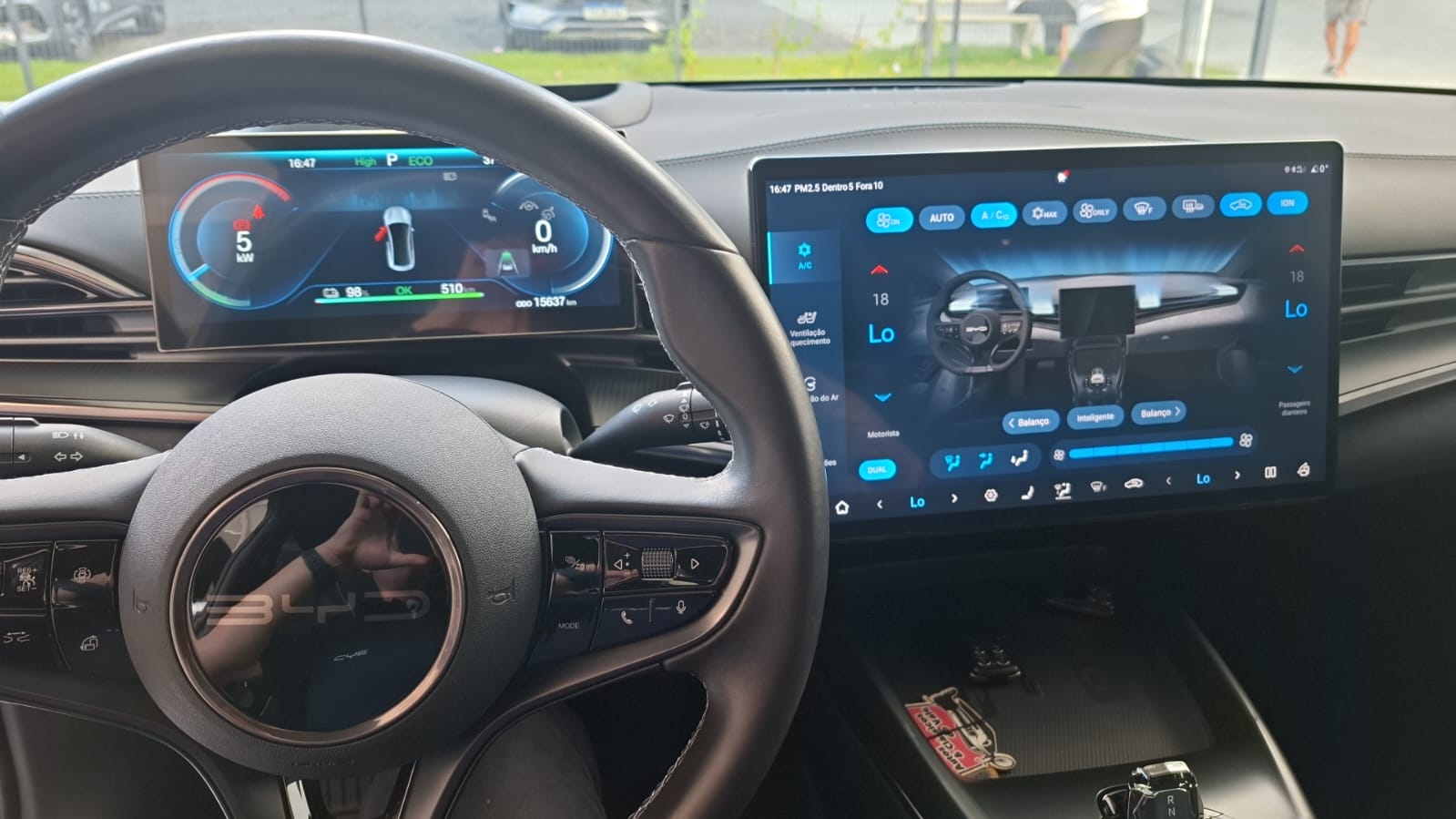

Tava indo pro trabalho, dai coloquei o ar no maximo pra testar, dai a regeneração tava dando -7kw. Encostei pra ver o consumo parado e deu 5kw.
Cara, nunca vi isso. Tanto meu antigo, quanto esse novo, nunca passou de 1kw.
Se o AC estiver consumindo 5kw sozinho, -7kw de regeneração pode significar alguma coisa em torno de -12kw de regeneração total. No assunto regeneração, parece bastante ok. O que não me parece nada ok são esses 5kw somente de AC, e nem tá tão quente…

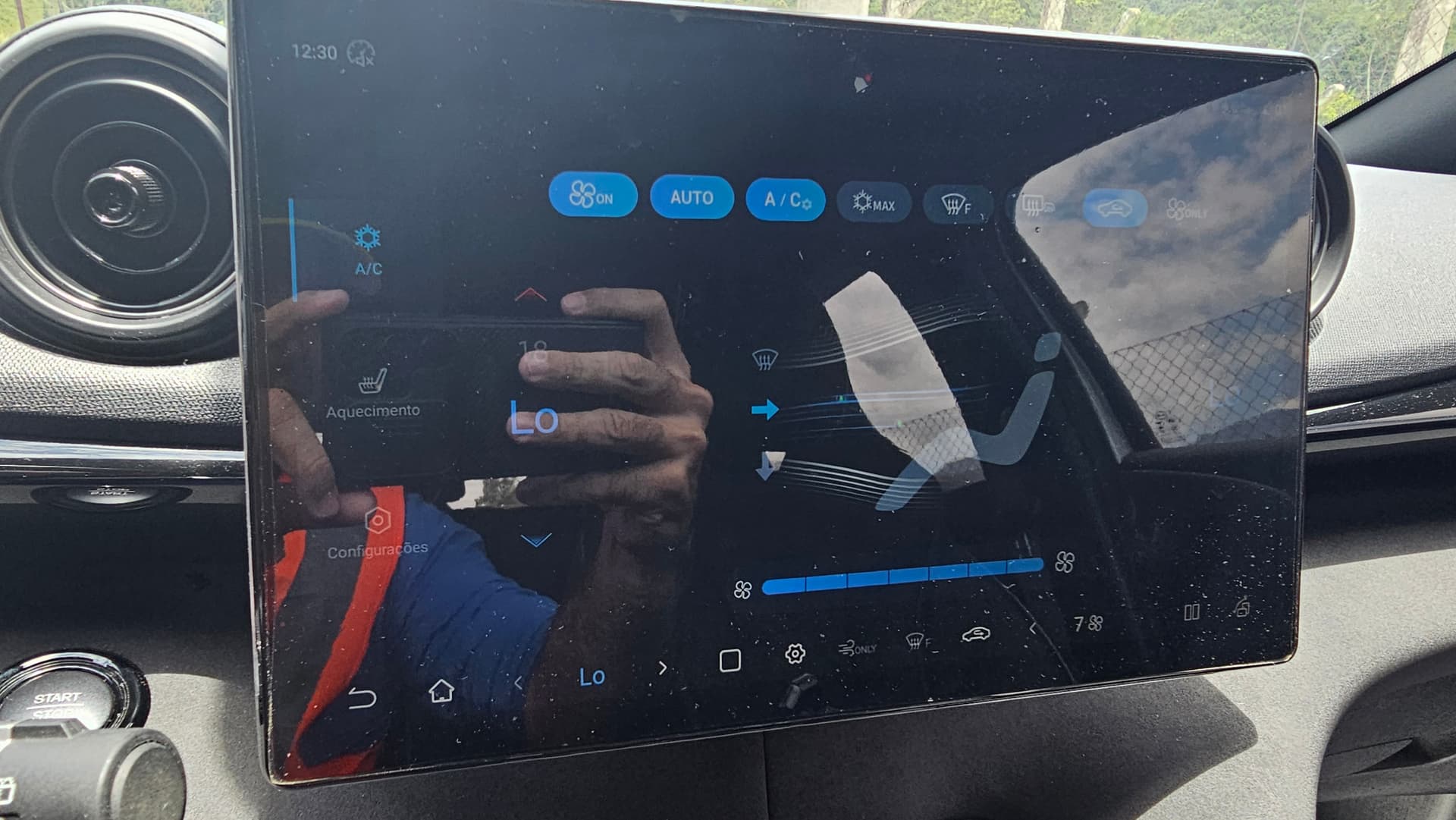

Então, achei estranho tbm… mas só noto esse consumo alto quando coloco no LO… quando deixo no 22°C automático, fica nos 2kw de sempre. Só recente que comecei a deixar no maximo do ar pq o carro fica no sol, e quando vou pro trabalho esta muito quente dentro do carro por conta de ter ficado estacionado no sol… ele não chega a reduzir a potência do ar porque nao da tempo de chegar na temperatura, levo uns 15min pra chegar no trabalho.

Se desligar o ar condicionado com o carro parado, o consumo cai para zero? Acho um bom teste para ver se é a refrigeração da bateria, bateria de 12v com defeito ou outro problema…
Fiz o teste, desligando o AC cai de 5kw pra 0kw :sad_but_relieved_face:

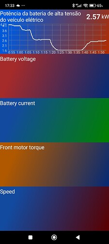

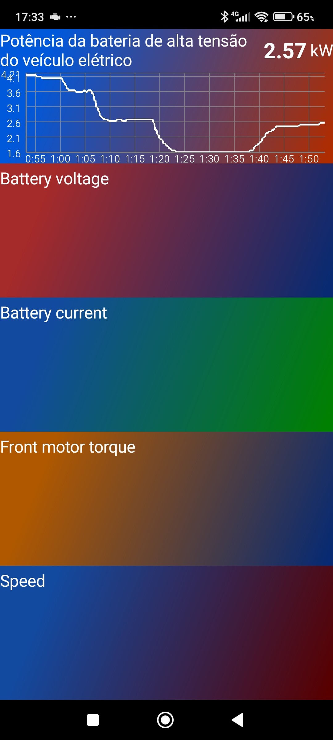

Estou no carro agora, D+, coloquei o ar em Lo, tá dando 2kW.
Mas sua temperatura externa ta em 23°C… quando testei de noite tambem deu 2kw… mas pra tirar a duvida vou testar de novo mais tarde.
Pelo ar condiconado em si, quando tá em Lo não deveria mudar de acordo com a temperatura externa, pq é um compressor ligado na máxima potência/frequência.
Se variar com a temperatura externa, aí imagino que deva ser algo relacionado com o resfriamento da bateria, caso use um outro sistema, que não o mesmo compressor do ar, ou que “guarde uma reserva de potência” pra quando precisa refrigerar a bateria…

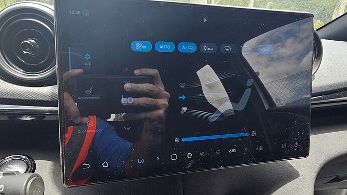

Fiz um teste no Seal com plug OBD. O carro está na garagem, bateria em temperatura ambiente, 22º.
Deixando LO e velocidade 7, consome 4,3 kW. Deixando em 23º, baixou para 1,6 kW e deixando em 18º foi para 2,6kW.
Não sei como é o Plus, mas o Seal no LO velocidade 7 fica uma geladeira depois de um tempo, mesmo em dias quentes. Na prática deixo em 18º com velocidade 2 ou 3 nos dias quentes.
Eu imaginei isso também, mas depois lembrei que pode existir um sistema de limitação de potência mesmo quando em temperatura Lo para evitar congelamento da unidade evaporadora e que o gás refrigerante se torne lquido e danifique o compressor.
Quando liguei no Seal tb deu 2kW de início. Depois de um ou 2 minutos foi subindo até os 4,3kW. Isso deixando LO e velocidade 7.
Na próxima saída com o carro, testo deixando mais tempo, dessa vez foi uns 3 a 4 minutos só…
Começou em 1 e mudou pra 2 depois de um ou dois minutos…
