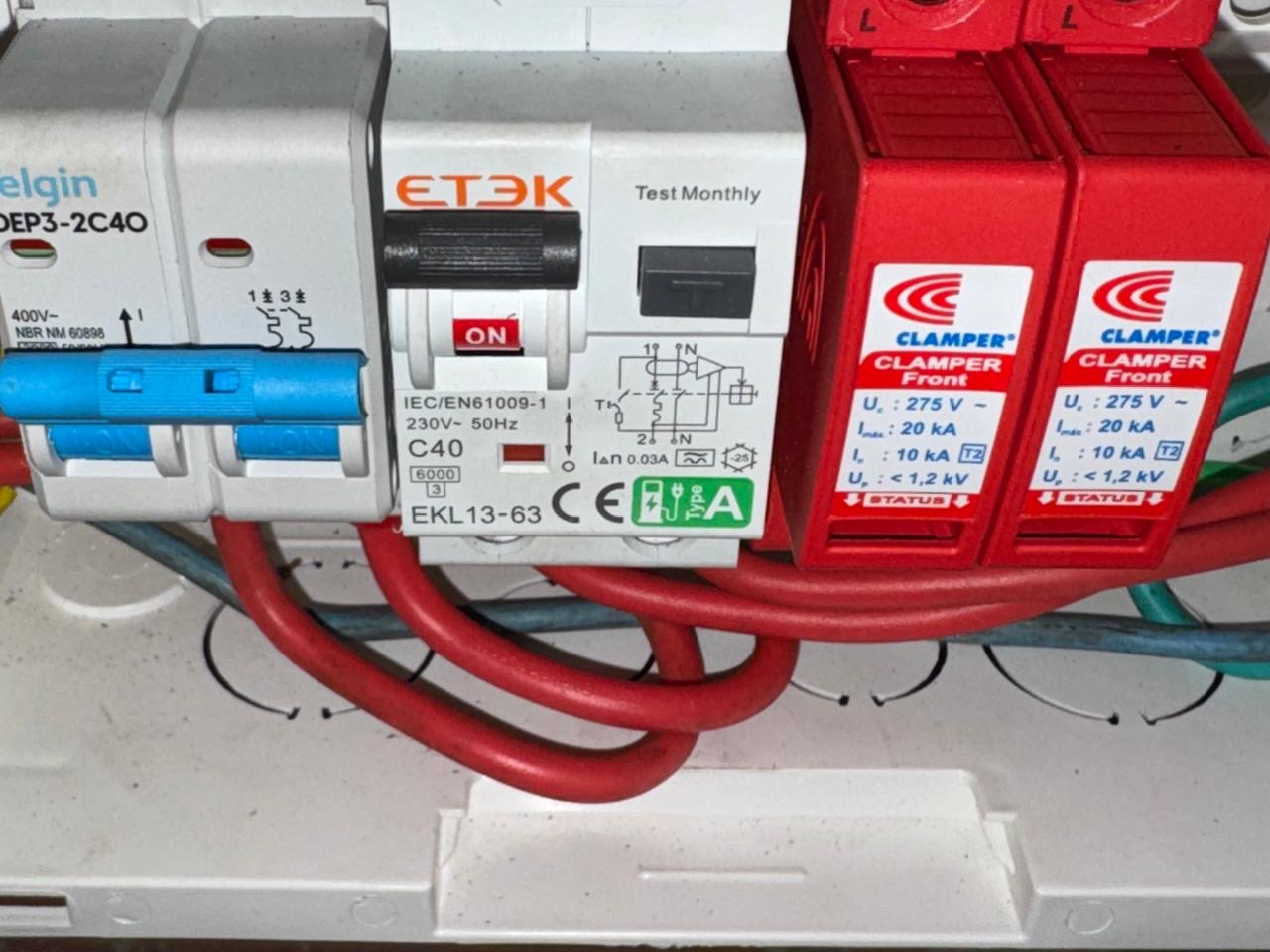

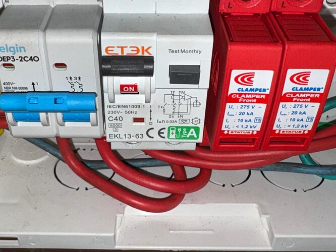

Prezados, bom dia. Recentemente fiz a instalação do Meu Wallbox, porém, o mesmo, está esquentando a chave, inicialmente inclusive, desarmou a chave geral (não foi nem a chaves próprias instaladas para o Wallbox), fiz algumas modificações no cabeamento e Troquei o Disjuntor que era de 32 para um de 40, porém, ainda continua esquentando, esquenta, inclusive o cabo que está ligado no Wallbox e que conecta no Carro para carregamento, e continuou desarmando a chave geral.
Fiz alteração da bitola de 6mm para 10mm.
Recentemente também, alterei o do aterramento para 10mm também, porém, continua esquentando. Alguém consegue me dar uma luz? (Não sei mais o que posso trocar)
Vou mandar uma foto da instalação atual.

Se puder mandar foto de como os cabos estão ligados no disjuntor, etc… Está usando o cabo direto no disjuntor, ou o cabo está crimpado? Tem emenda?

Se puder mandar foto mais de frente para podermos ver todas conexões, fica mais fácil termos algumas ideia…

@Dhenisreis dê uma olhada em como ficou o meu quadro no tópico Desarmando o disjuntor - #72 de FernandoUed
Essa foto ajuda muito pouco a identificar um possível problema. Tenta tirar uma foto mais de frente mostrando os cabos, barramentos, etc.

Se possível, manda também do quadro geral.
