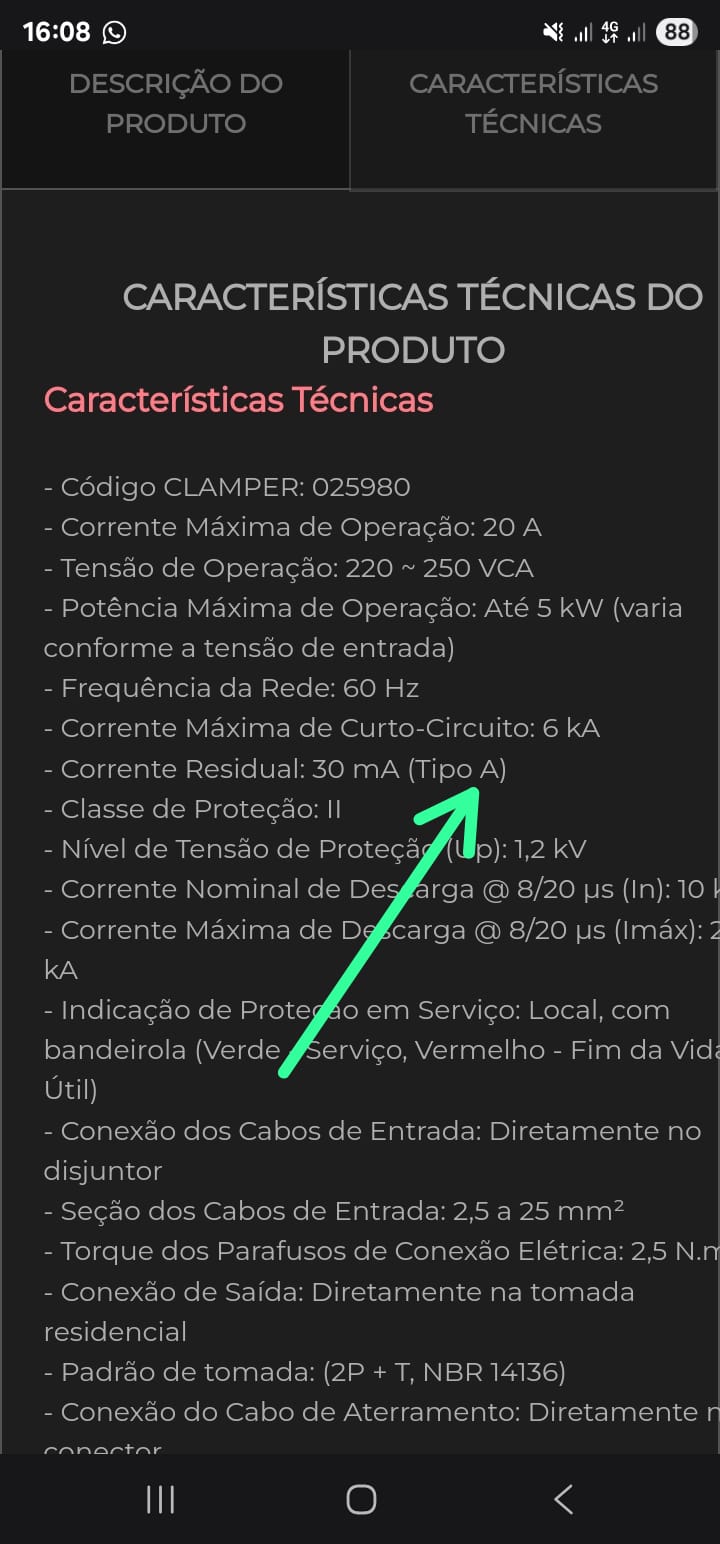

Olá! Vc saberia me dizer se o Clamper Mobi Plug com tomada 20a é adequado para o carregador portátil Byd 3,5 kw?

O eletricista sugeriu o Clamper Mobi plug e fiação de 4mm.
Eu acho esse box da Clamper mais prático e ele tem 6 anos de garantia, embora mais caro. A minha dúvida é se ele está de acordo com a norma.
Alguém tem experiência com esse box?
Mari, quando um eletricista pede para usar uma caixa pronta já fico com um pé atrás. É como um chef de cozinha pedir para você comprar almoço em uma rotisserie… Dei uma olhada nas especificações desse box, mas não achei a informação principal, se é um DR do tipo A (que protege de corrente alternada e corrente continua pulsada).
Mesmo sendo um carregador portátil, sugiro um DR tipo A se for sua instalação principal e se vc quiser ficar dentro da norma e evitar problemas com a garantia (se for um carregador fornecido pela BYD).
Foi a primeira coisa que fui atrás. Pelas especificações, diz ser tipo A. Mas concordo que seria muito mais em conta comprar as peças pra montar.

O DR é tipo A. Não é a minha instalação principal, é uma tomada para usar bem eventualmente. Mas eu gostaria que seguisse a norma.
