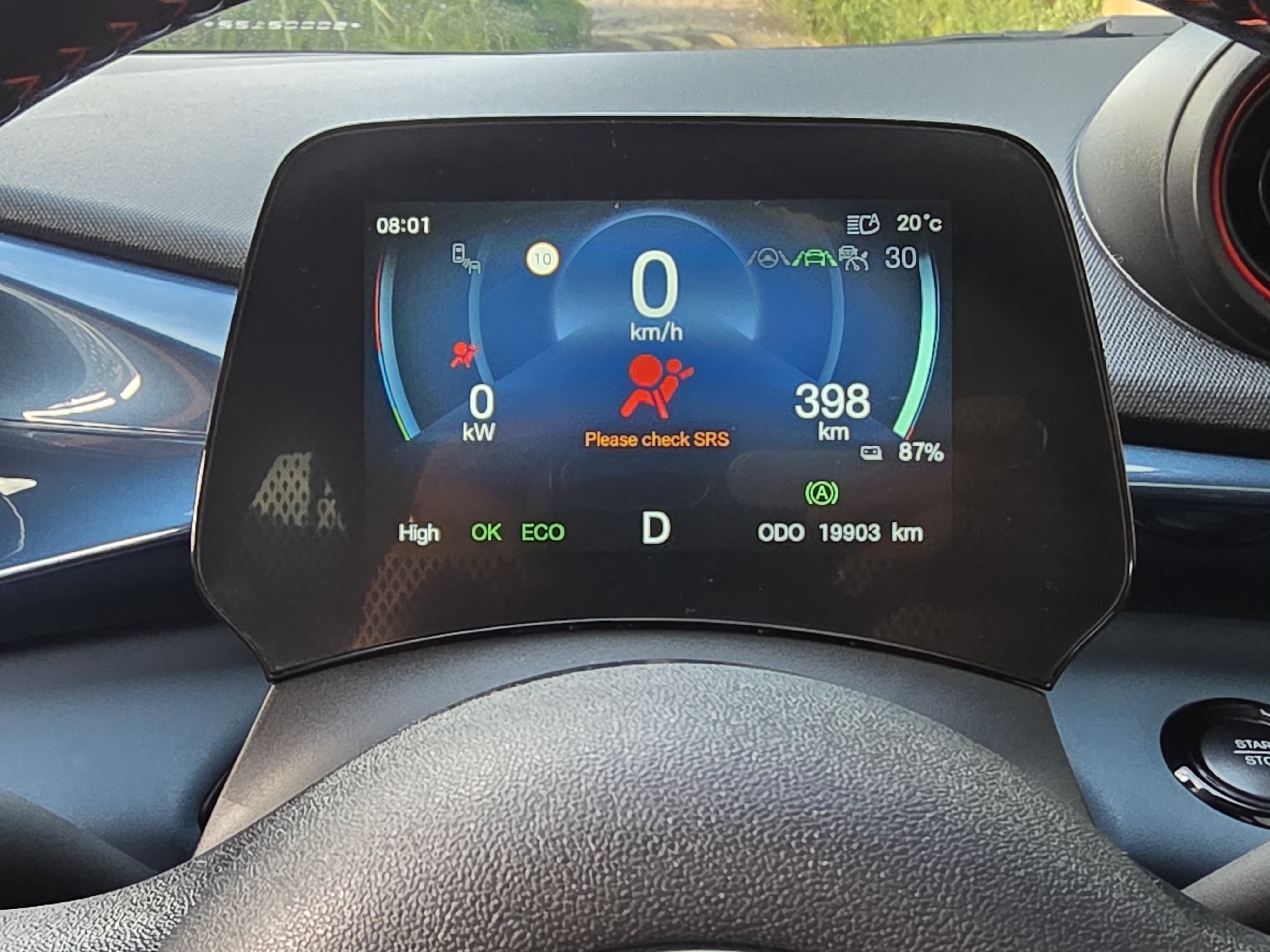

Amigos do Forum, tente tirar e colocar o Plug que falam aqui sobre o SRS e não resolveu… Alguém sabe dizer se realmente o ABS para de funcionar por completo? Pois vou viajar com ele nesse fim de ano e a CSS agendou pra 6 de Janeiro pra olhar…
Não sei o que fazer… Posso estar pondo minha segurança em risco indo assim?

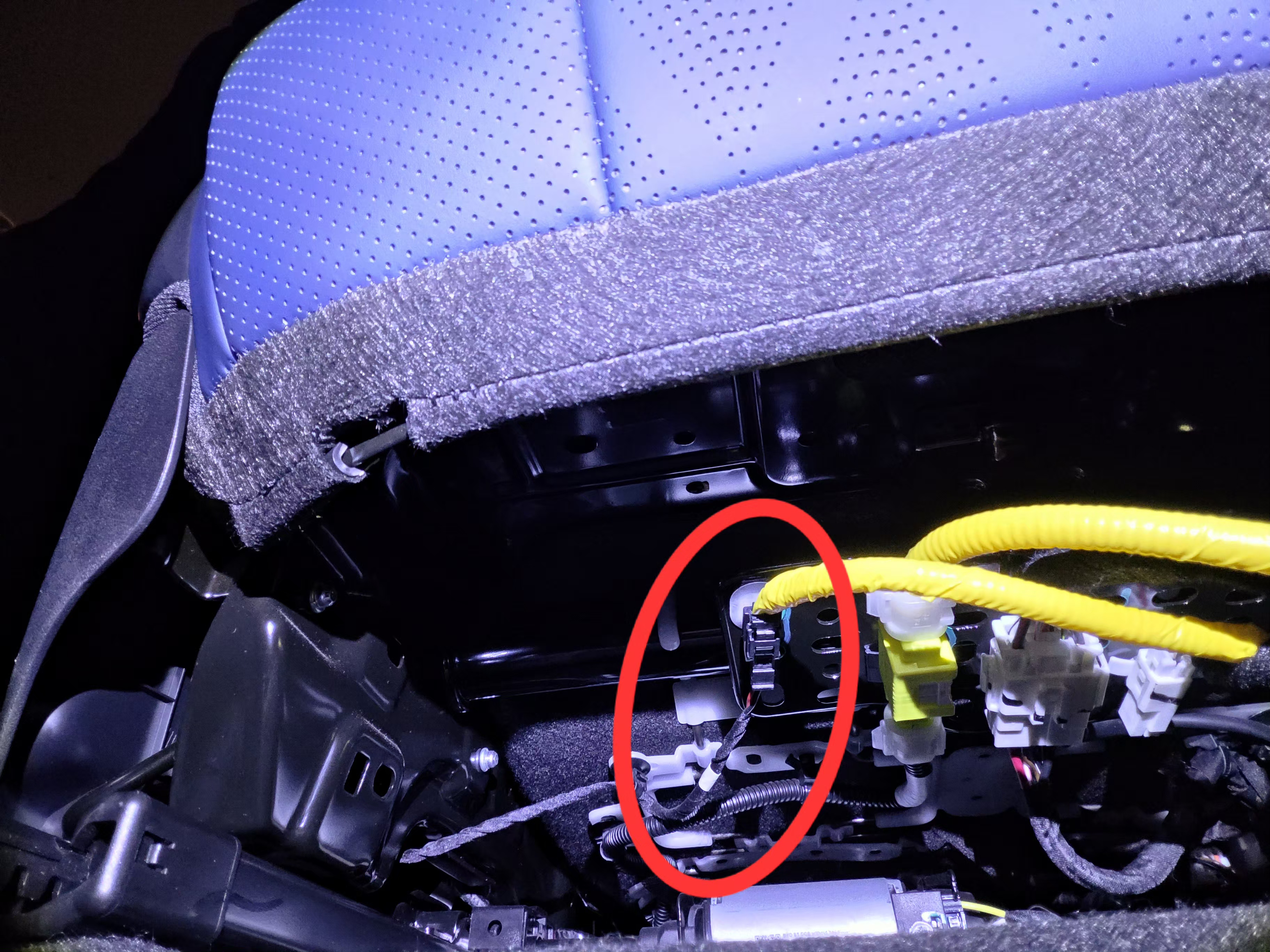

Assisti alguns vídeos no YouTube sobre a possibilidade do problema ser causado por mau contato nos cabos sob os bancos dianteiros. De fato, recentemente movimentei mais os bancos pra transportar coisas na parte de trás do carro e pensei que poderia ter relação.
Enfim, tomei coragem e fiz o procedimento de desconectar o chicote indicado (amarelo, mais fino) afastando levemente os terminais (na ponta macho) antes de reconectar. Testei no banco do motorista e nada, mas quando fiz no banco do carona e liguei o carro novamente (fiz o processo com o carro desligado), o aviso de SRS desapareceu! :folded_hands:t3:
Ainda é cedo pra dizer se resolveu 100% (vi relatos aqui onde o problema pode voltar). Por hora, só dei uma volta aqui perto e a msg não voltou. Vou continuar testando e qquer novidade volto aqui pra contar, mas já quis compartilhar caso ajude mais alguém.

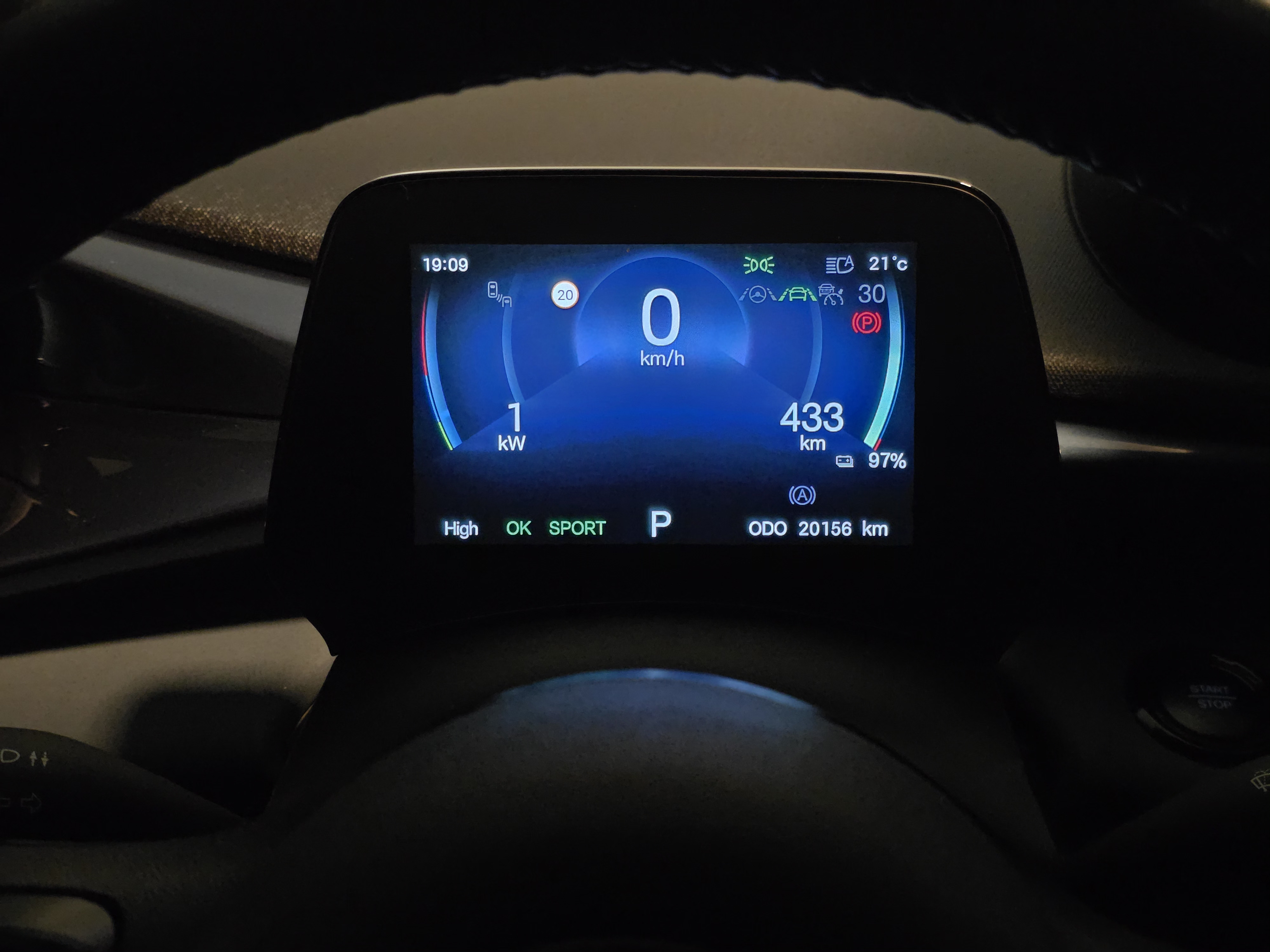

Deixando aqui as imagens do cabo em questão e do painel já sem o aviso.
