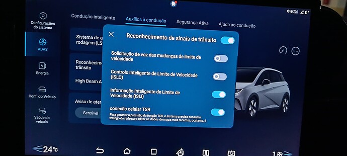

Interessante, será que tem como desativar somente o sinal sonoro? Eu acho até bom ter o leitor de placas, ajuda bastante quando se está andando por lugares diferentes e viagens. Já o alerta sonoro, esse sim irrita bastante!
No meu caso, fica desligado apenas o aviso sonoro,.A leitura de placa continua ativa. A concessionária que fez sem eu ter pedido. Fui resolver outro problema e percebi que o porre do aviso sonoro tinha sido desligado e não volta depois que o carro é ligado. Desse jeito fica a gosto do freguês se quer ou não oaviso sonoro. Na painel continua mostrando a leitura de placa normalmente.

Parece que com a versão OTA 1.5, que atualizei recentemente, voltou a chatice da opção sonora de leitura de placa não fixar quando o carro é desligado. Vou ver se agendo uma visita na concessionária pra pedir que deixem como estava antes. Ao desligar o alerta sonora da leitura de placa que permaneça assim.

@Truc_dp A desativação do aviso sonoro foi feita na Parvi Patamares de Salvador-BA. O barulho realmente ficou bem menor. De qualquer forma, agendei uma visita pra 04/07 pra ver se vão fazer ou inventar uma desculpa dessa vez pra não fazer. Aguardemos. Depois comento o resultado.

Sobre minha visita agendada na Parvi Patamares em Salvador, o técnico que normalmente atende confirmou que com a versão OTA 1.5, não é mais possível fixar a desabilitação do aviso sonoro do TSR quando o carro é desligado. Informou que só aconteceu no Dolphin Plus. Nos outros carros com ADAS, segundo ele, isso não acontece. Dolphin Plus sempre se lascando.
Tenho bastante desconfiança em relação a essa informação. Muitas vezes, esses técnicos estão mais interessados em se livrar do cliente do que em resolver o problema de fato.
Inclusive, aqui no fórum é comum encontrar relatos de orientações/informações dos técnicos que não condizem com a realidade.
