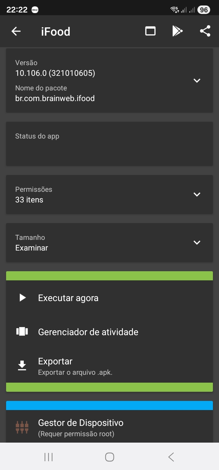

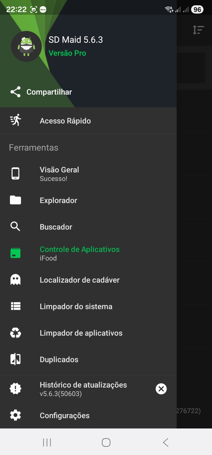

Não testei porque minha central é desbloqueada e é muito facil baixar o apk direto pelo navegador ou instalar o app direto pela aurora store… mas lembro de um aplicativo que eu usava pra pegar um app instalado no aparelho e gerar o apk dele… chama SD Maid. Eu tenho a versão pro… talvez a versão free não tenha essa funcionalidade, mas dependendo do que você precise, pode valer o teste.

O amigo a cima postou a dica do sd maid, pelo q pesquisei tem esse cara tb.
Teria que testar, acredito que para maioria dos apps deveria ser compatível levar o apk instalado no celular para central multimedia, o problema é se o app não foi construído para trabalhar com resolução de tela universal, isso poderia dar problema. Se testar conte pra gente.
Acho que só funciona em aparelhos Android, não vou conseguir testar.
