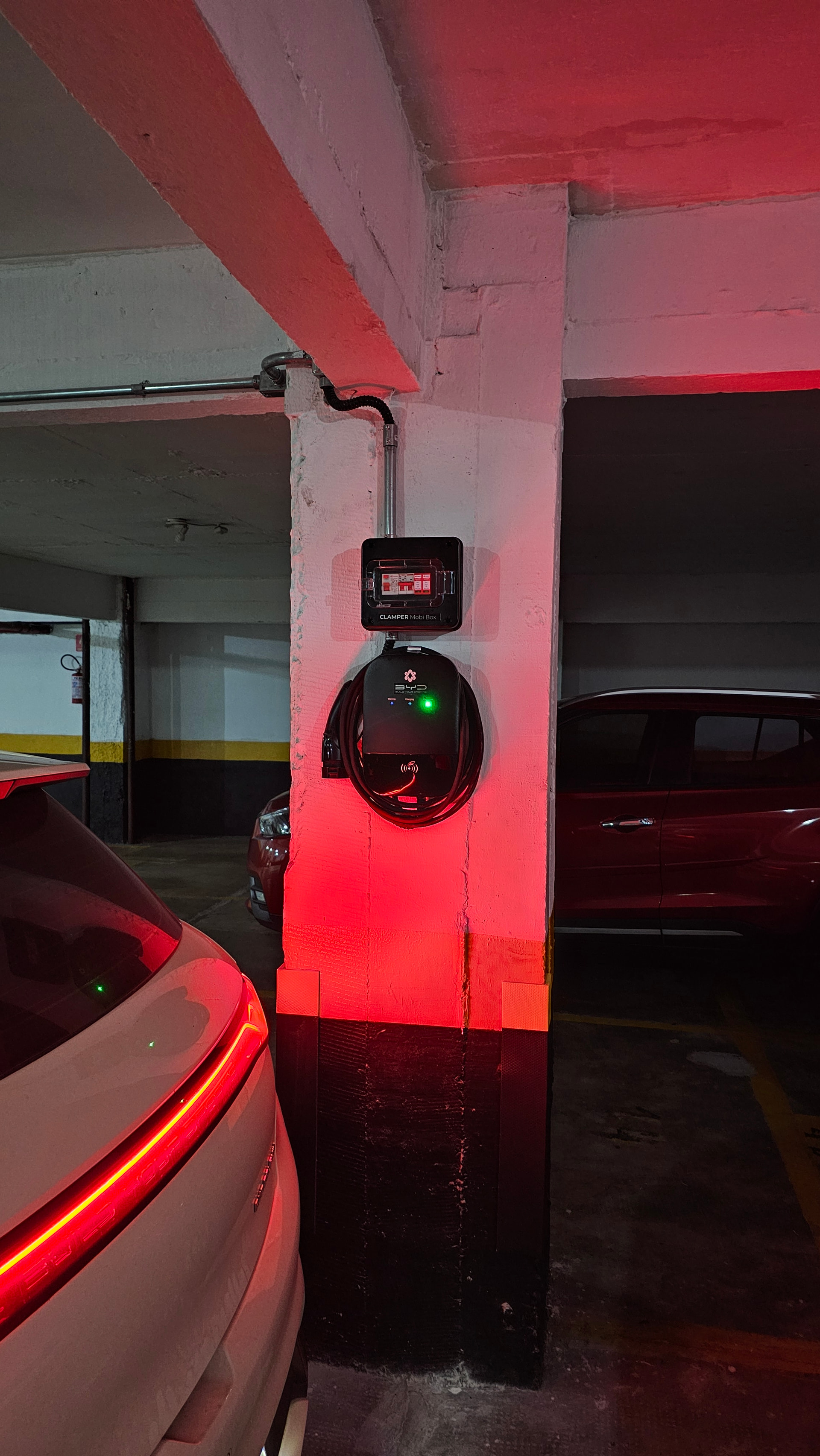

Ressuscitando este tópico apenas para dividir com vocês que após pouco mais de 2 anos, o carregador do meu Dolphin finalmente saiu da caixa para finalmente começar a ser utilizado.
A instalação, que a 2 anos havia sido negada em assembleia do condomínio por unanimidade, agora após a publicação no DOE/SP da Lei nº 18.403, de 18 de fevereiro de 2026, válida apenas no estado de São Paulo.
Mesmo sendo Engenheiro Eletricista, preferi fazer com empresa especializada para evitar “conflito de interesse” com o síndico e vizinhos.
Fiz com a WeVolt e recomendo. Utilizaram a caixa MobiBox da Clamper, disjuntor Steck e cabos 6mm² da SIL.

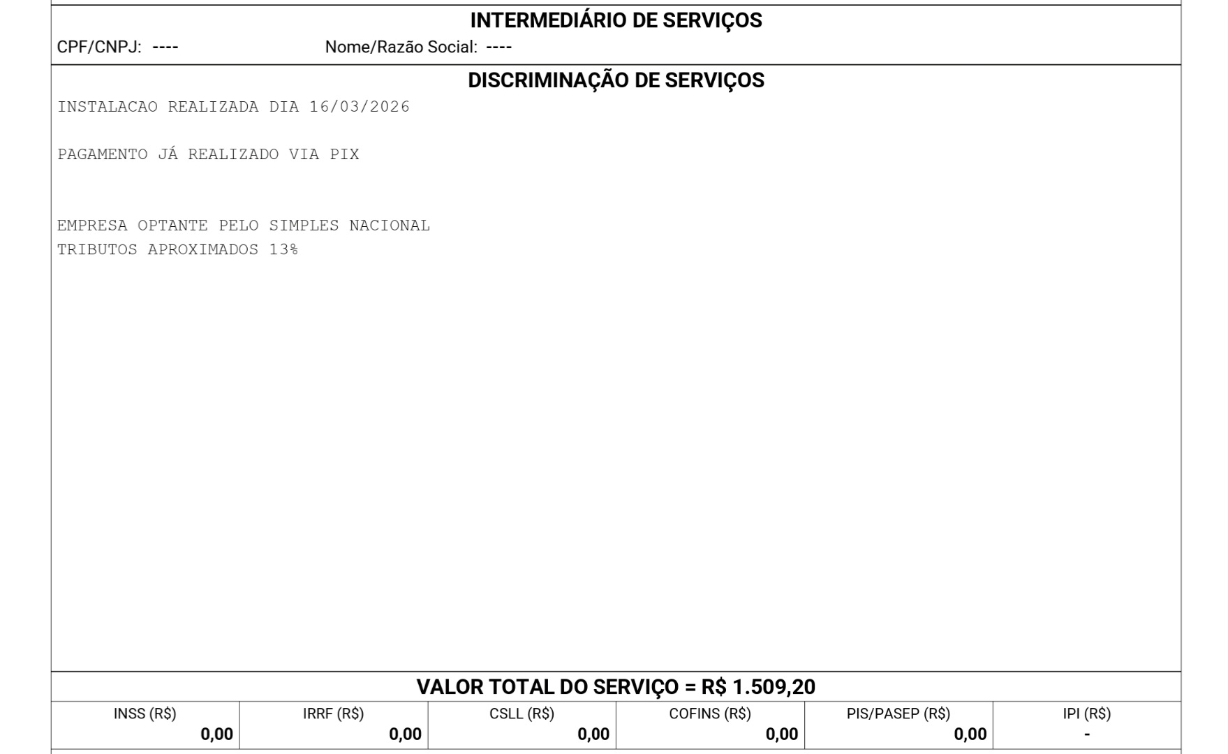

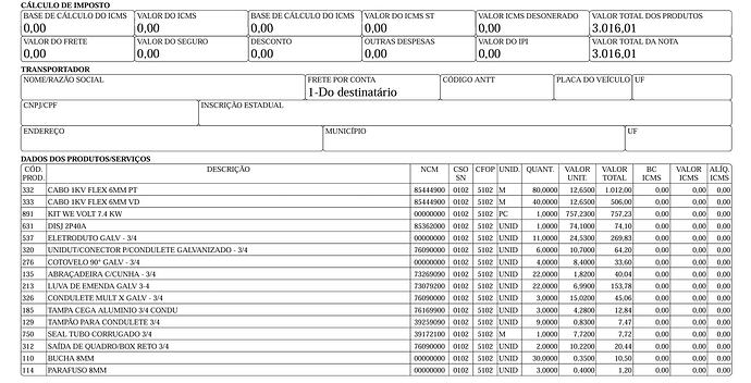

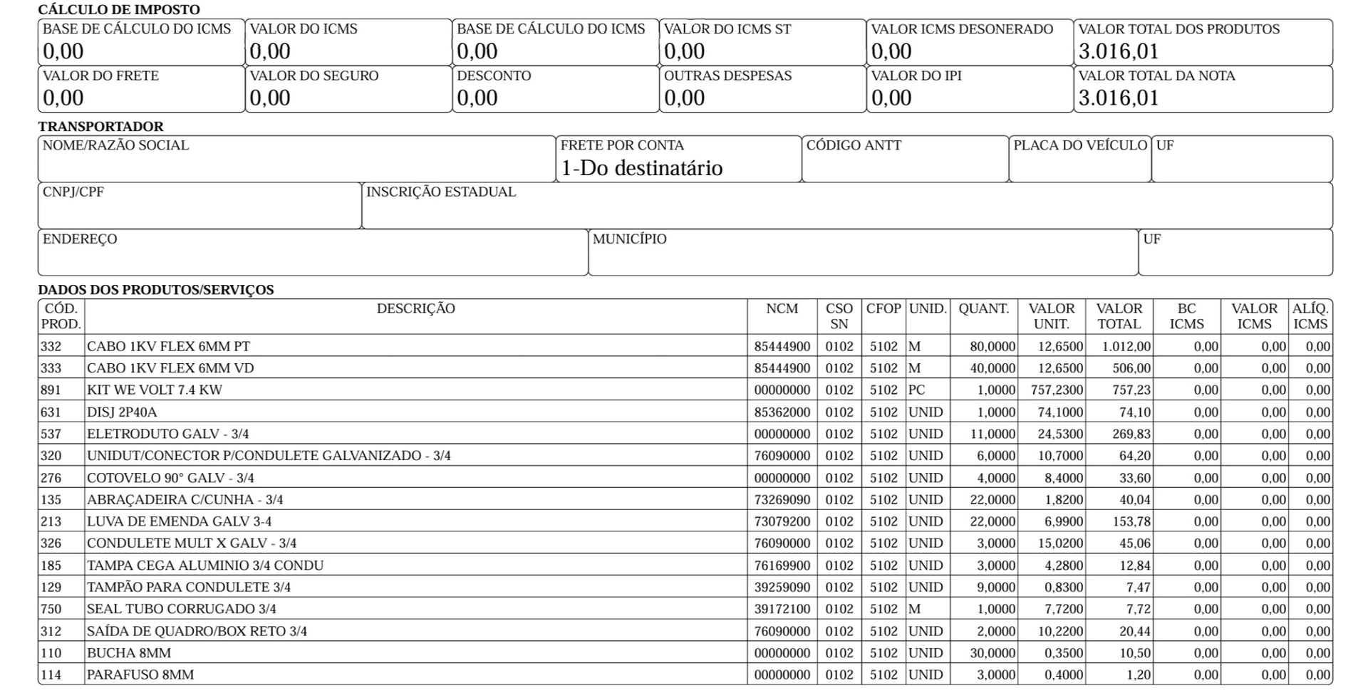

Fiz com a WeVolt.
O total com 10% de desconto (pix) ficou R$ 4.525,21.
Segue o valor da nota de serviço e dos materiais.

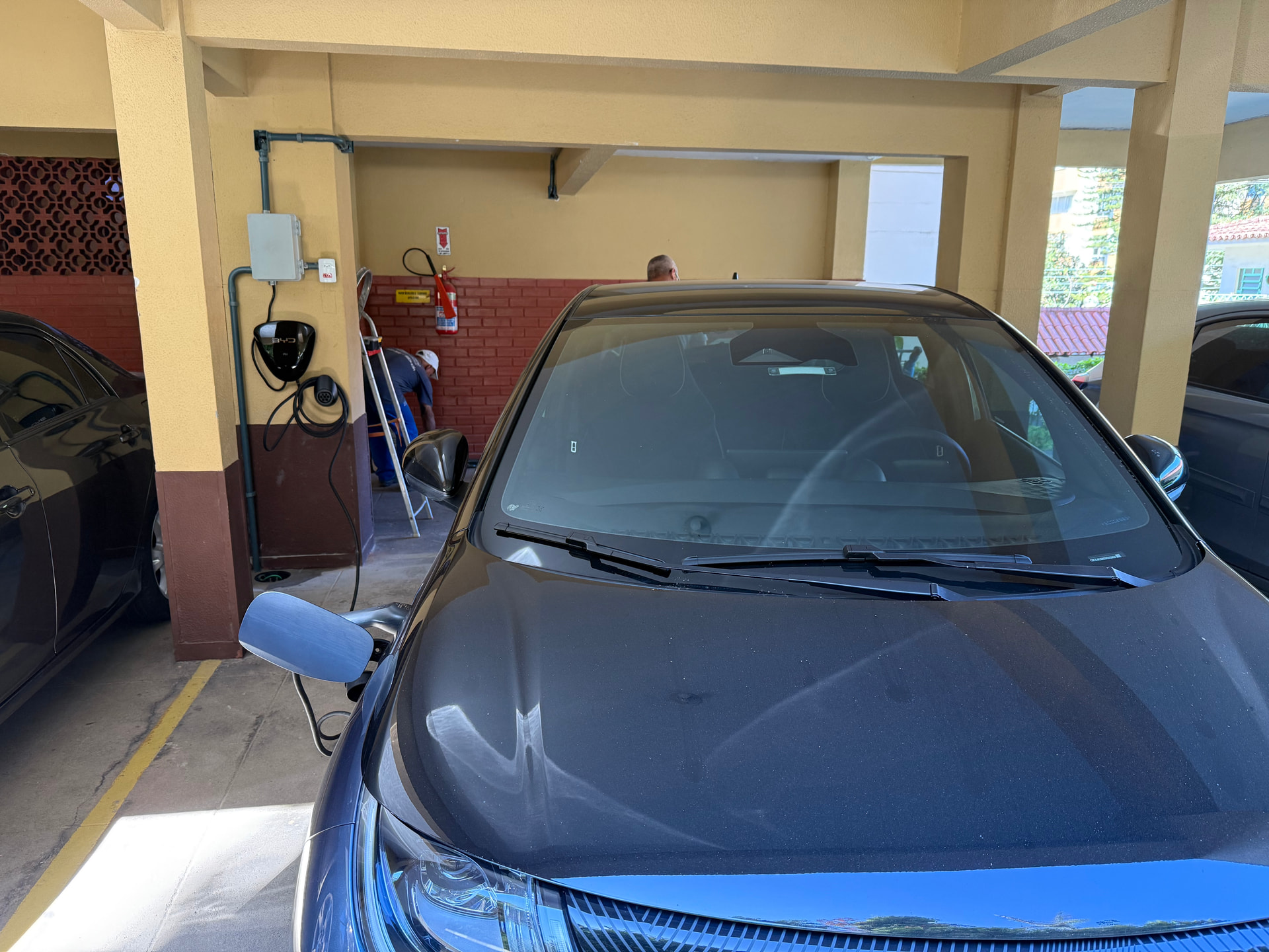

Entra em contato com esse:
Diego +55 24 99233-3830
Instalou pra mim em Petrópolis, talvez te atenda no Rio. Paguei 3500, com projeto, para negociar com o condomínio, ART e material/MO.
