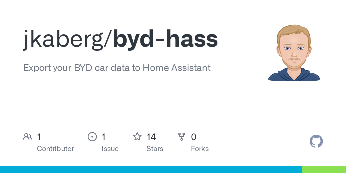

Talvez exista uma caminho nacional para conseguirmos a integração com o Home Assistant:
Pessoal compartilhou esse repositório com um processo para coletar os dados do carro e enviar para o Home Assistant:
Não estou com tempo para investigar melhor… mas me parece a melhor solução até o momento.
Parece interessante. Talvez o que me impediu de executar os comandos do SDK foi a falta do ADB ativado na central, visto que o tal electro consegue essas informações mas precisa do ADB ativado. Vou criar vergonha na cara e ativar o ADB e tentar de novo.

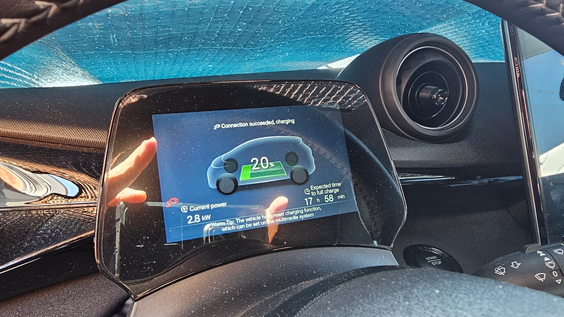

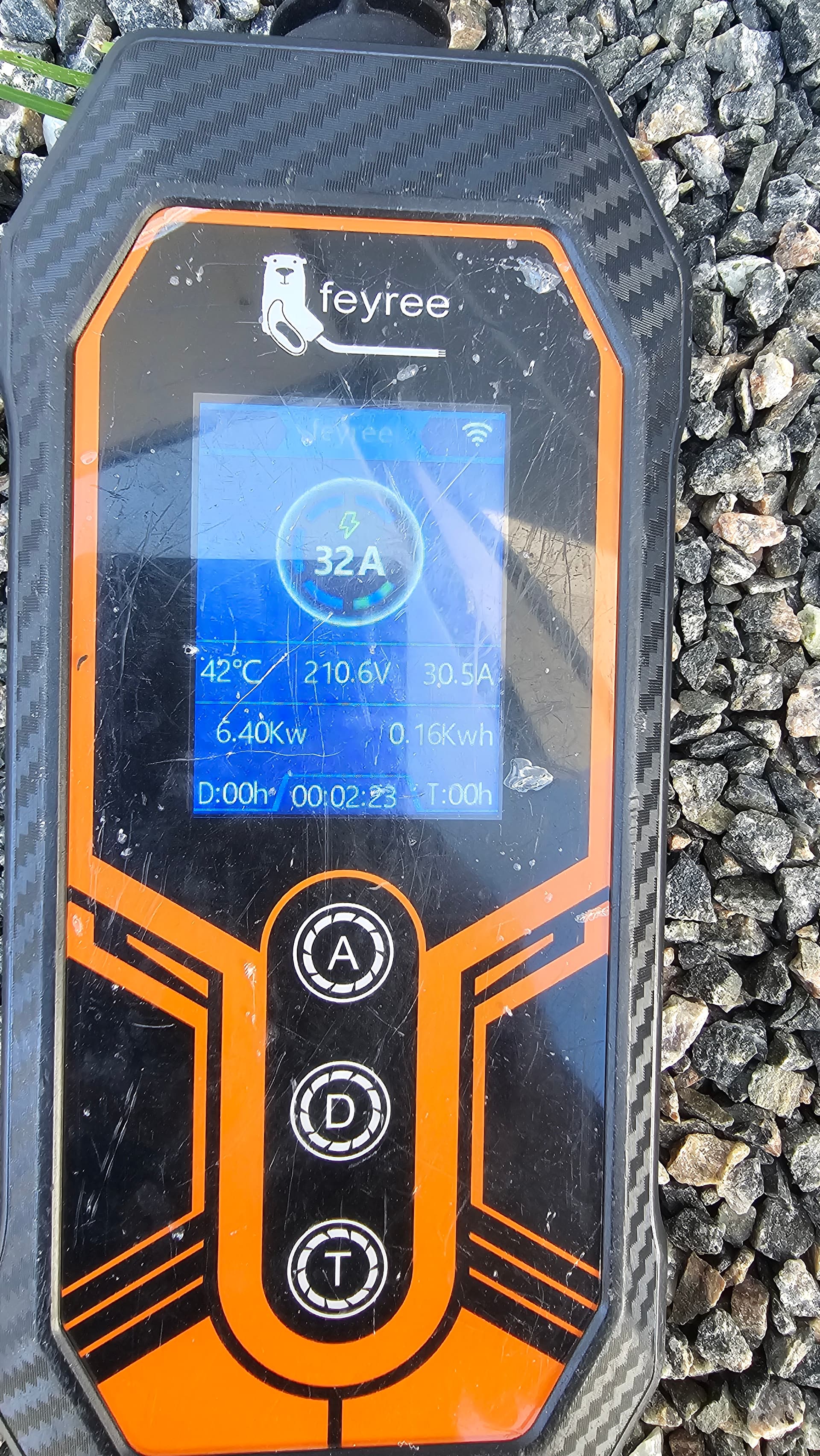

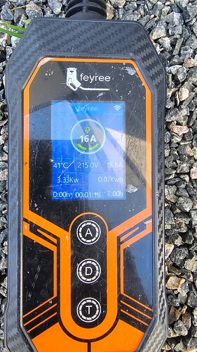

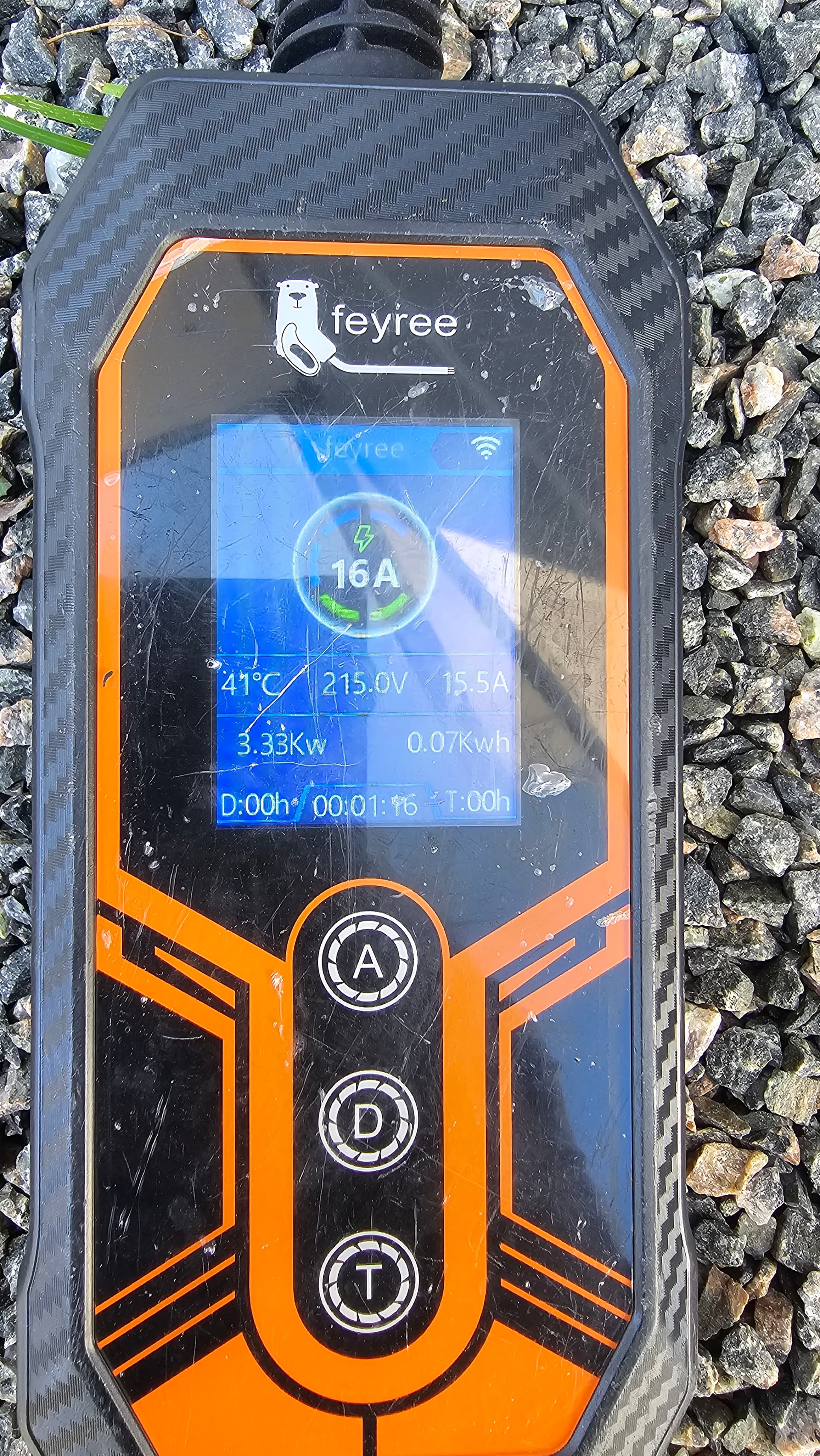

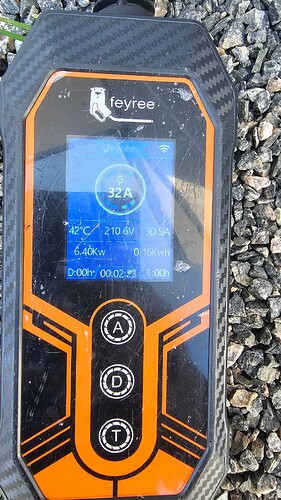

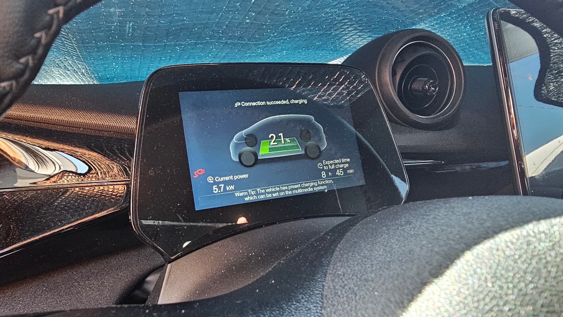

Por essa lógica (perda de 500w) então carregar em 16a teria menos eficiência que carregar em 32a. Será que está perda não seria proporcional à potência de carga?
Talvez a perca em 3.5kw seja menor, carreguei pouquissimas vezes nessa potencia, mas pelo que eu me lembro era por volta disso. Proxima vez que for carregar eu testo e posto as fotos aqui.
Segue as fotos comparando a perca carregando em 3.5kw e em 7kw.
Em 3.5kw ta perdendo uns 500W e em 7kw ta perdendo uns 700W.
Talvez a perca em 7kw tenha aumentando um pouco porque a queda de tensão em 7kw foi maior, mas isso tá fora do meu controle ja que a proprietária do imovel que eu alugo não autorizou eu fazer nenhuma alteração.
Qualquer carregador/equipamento tem um consumo base e uma parte que acaba variando com a carga. Por isso muitas vezes no uso de menor potencia acaba tendo menor eficiência e na maior potencia a eficiência aumenta pois a parte fixa proporcionalmente é menor.
