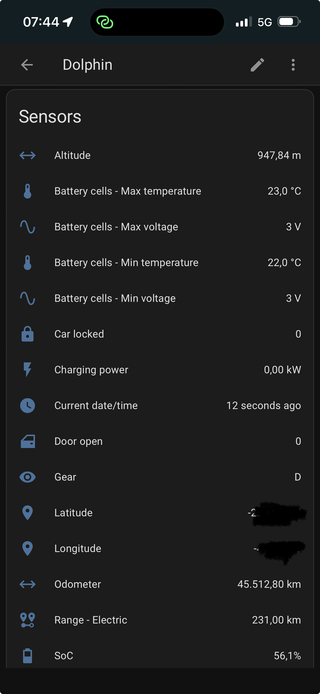

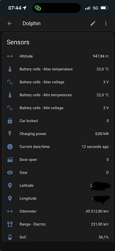

Pessoal, não sei tiveram oportunidade de ver o jkaberg, liberou um integração para os carros BYD. Instalei no meu HASS, esta em beta mas funciona bem, tem um bug que o estado do carregamento não esta atualizando, mas o resto esta OK por enquanto.

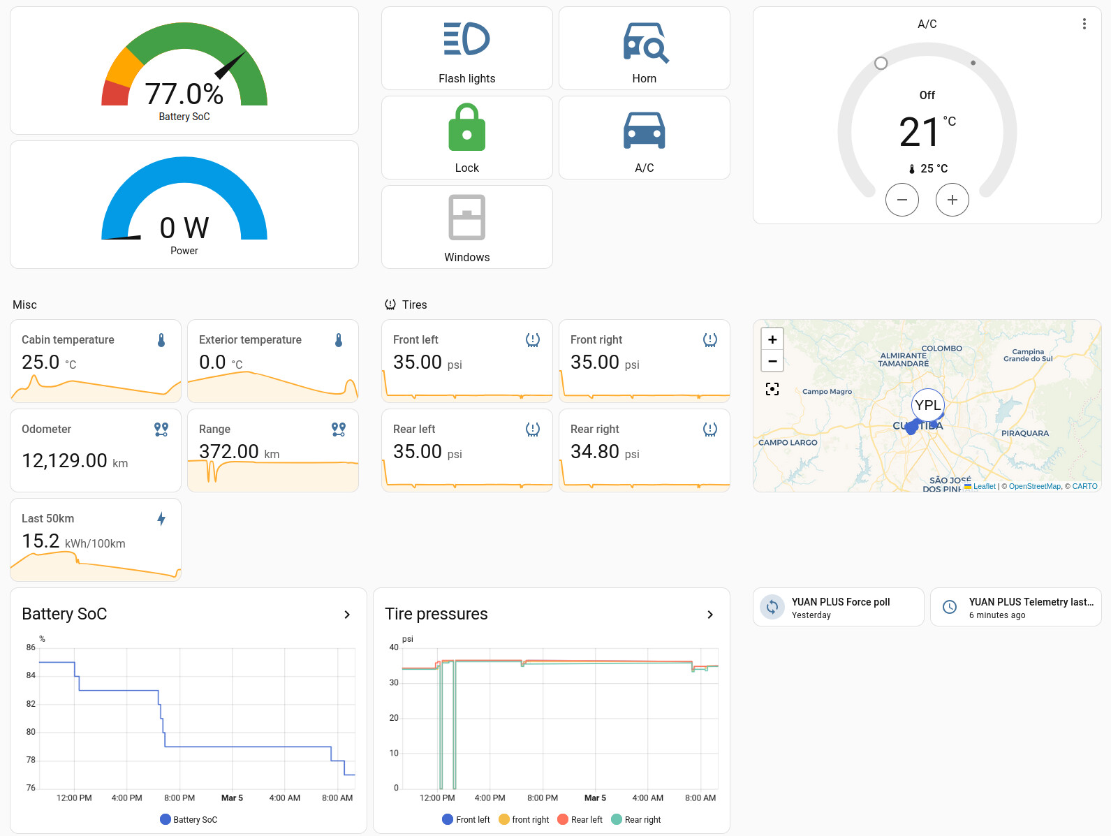

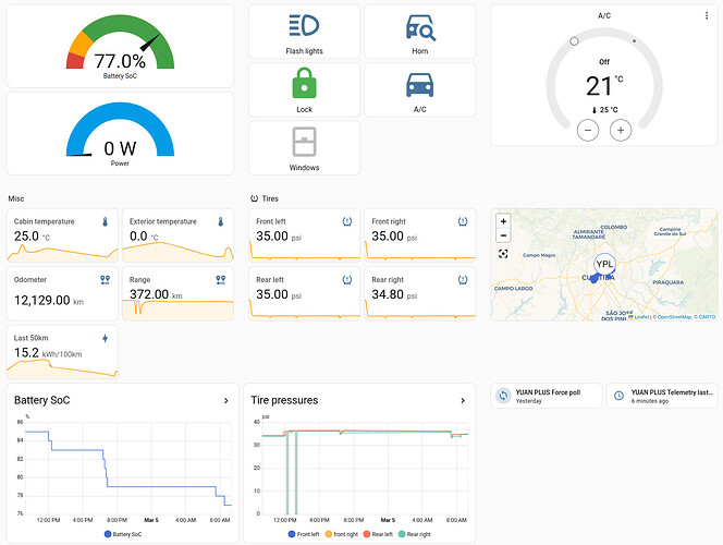

Está em pleno desenvolvimento, com vários releases por semana.
Aqui um print do dashboard que montei:

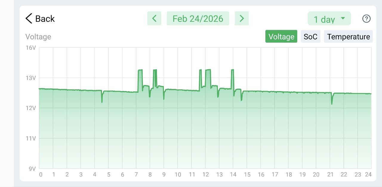

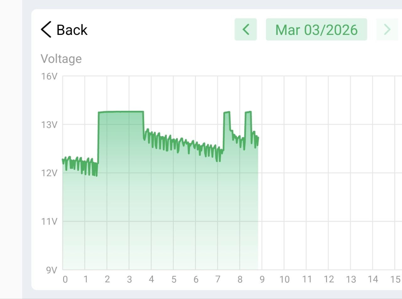

Uma observação: isso gasta a bateria de 12V. Eu percebi porque monitoro a bateria de 12V com cuidado com um outro aparelho.
Aqui o gráfico da tensão da bateria de 12V antes de eu instalar essa integração com o Home Assistant:
Aqui depois de instalar o HA:
Três observações:
  • nota-se o aumento da inclinação da descarga da bateria;
  • os “picos” para baixo são quando a bateria é exigita. A frequência disso aumentou drasticamente;
  • no segundo gráfico, a bateria de 12V chegou a um valor baixo o suficiente para o carro automaticamente decidir que era necessário carregá-la no meio da madrugada (quando a tensão subiu para 13V e pouco perto das 2h da manhã)
Desde então eu mudei a frequência do polling da integração, e deixei em 600s (10min). Ainda quero fuçar com isso, talvez reduzir a quantidade de parâmetros busados, ou até desligar puxar dados do GPS. Outra sugestão no fórum dessa integração foi criar uma automação para reduzir ou mesmo desativar o polling se o carro estiver na garagem durante a noite, algo assim. A pesquisar.

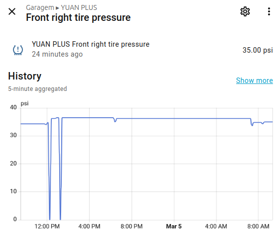

Outra coisa que notei é que volta e meia ele não consegue puxar algum parâmetro, ou o carro retorna zero ou vazio mesmo, e aí dá uns erros tipo “0C de temperatura externa”, ou “pressão 0 nos pneus”:
Eu notei a mesma coisa com relação ao consumo.
