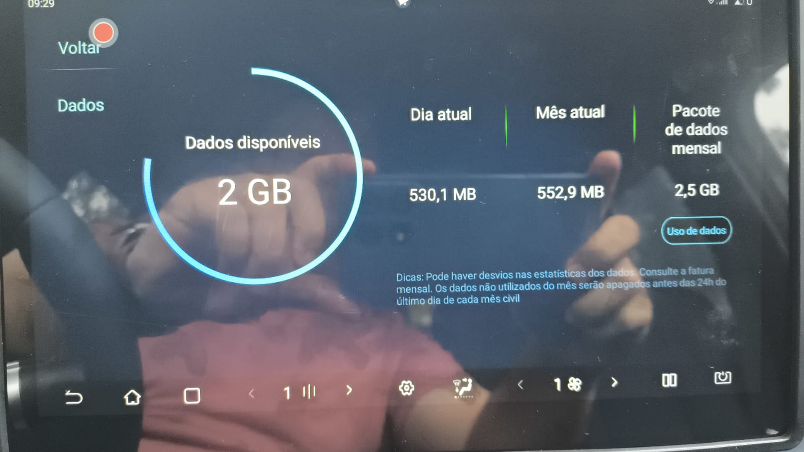

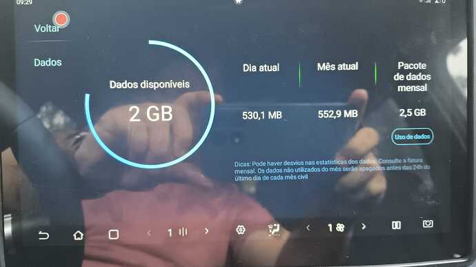

Acabei de sair da concessionária. Afirmaram que o plano de dados continua sendo oferecido normalmente para veículos 2026, com 2,5Gb mensais.
Comprei o meu tem 15 dias e só consigo bloquear e desbloquear os apps oficiais, os outros apps por mais que aperte pra liberar o uso de dados não vai
Provavelmente vai começar a funcionar totalmente quando virar o mês.
Confere no app de uso de dados, se estiver mostrando apenas 500mb disponível, é porque ainda não liberou o plano para uso geral.
