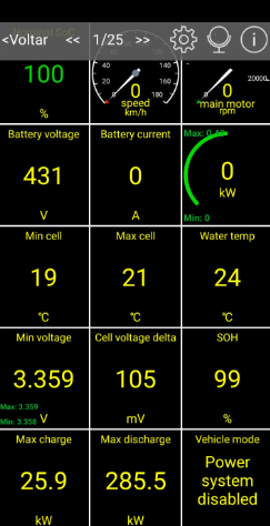

@anon92739695 é bem isto, quando abri este tópico tinha bastante preocupação exatamente como você está tendo agora, comprei o Dolphin Plus no meio de 2024 e ele foi fabricado em 2023, fiquei tranquilo quando peguei e vi que foi fabricado em dezembro de 2023, ou seja, não ficou um ano parado como eu imaginava em um pior cenário, mas acompanhando o fórum aqui vi que isso não tem importância.
No começo você fica bem preocupado se esta dirigindo da forma correta, qual o melhor modo entre eco/normal/sport, se usa a regeneração standard/high, se esta carregando da forma correta, etc (minha primeira carga rápida deu até um aperto no coração!! kkk), mas depois você desencana e ai começa a curtir o carro de verdade! (nem lembro quando foi a ultima vez que zerei os dados de energia e quilometragem para ver qnto esta fazendo com uma carga completa! rsrs)
Já rodei 23 mil km e o que me tranquiliza são os vídeos de pessoas fazendo a revisão de 180 mil km, 200 mil km e elogiando o carro e não reclamando de perda de autonomia!
Hoje ainda acompanho a saúde da bateria a cada 6 meses quando faço a calibração, mais por curiosidade do que por preocupação (e tb pq comprei o OBD2 e quero fazer valer o valor investido! rsrs)
A ultima calibração foi a exatamente 1 mês atras e esta mostrando um SOH de 99, mas como o pessoal comentou este numero pode não ser realístico
