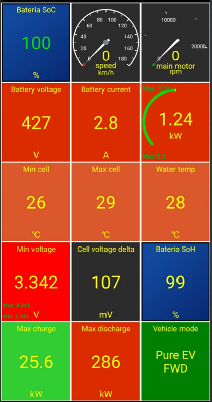

Temos um Dolphin Plus 2024 com ~20.000 km e que está com SoH= 99%, conforme medição pelo Car Scanner (Android). Conector OBD2: Vgate icar pro elm327 bt 4.0 obd2 ferramenta de diagnóstico
Tipo: Icar Pro BT 3.0 (só Android)

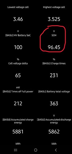

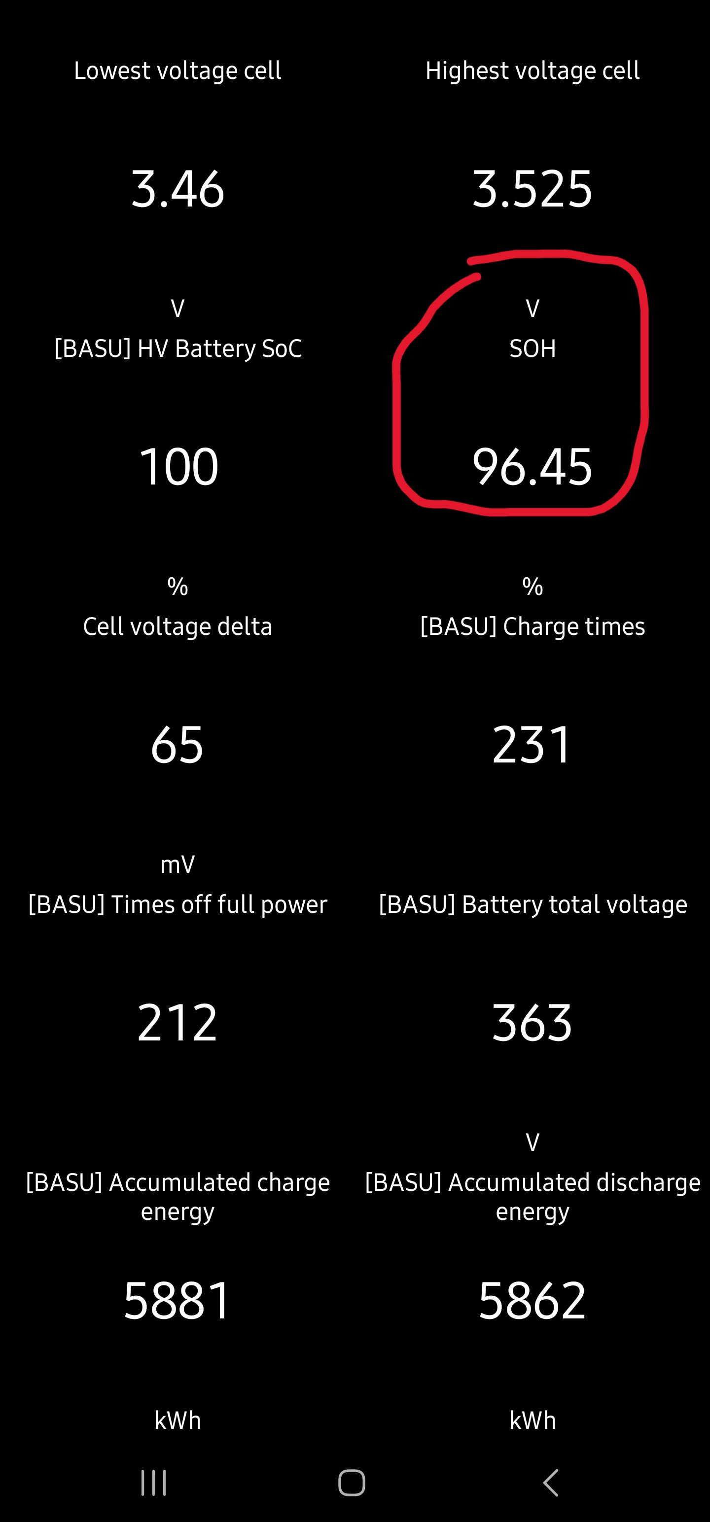

Meu Dolphin GS está com 37000km, comprei zero ele em fevereiro de 2024.
De vez em quando faço medições com OBD pra acompanhar o estado da bateria.
Me surpreendeu na última carga aparecer o SOH em 96,45%
Me lembro que estava em 98% desde uns 18000km.
Pela carga acumulada (5881 Kwh) dividindo pela capacidade nominal da bateria (44,5 kwh) temos 132 ciclos completos (não sei se esse cálculo está correto)
Na carga anterior a essa estava com 5817 kwh foi para 5852 kw, ou seja carregou 35 kwh (de 21% à 100%) o que daria uma capacidade estimada de 44,3kwh (SOH estimado de 99,5% ???).
No OBD(carscanner) o SOH é calculado pelo Ah, que tem nominal de 137 Ah e a atual está em 132,13 Ah que bate com os 96,45%. Se considerar a tensão nominal em 332,8 V (104 * 3,2V), então a capacidade nominal da minha bateria era 45,6 kwh e foi para 43,97 kwh (mais próximo dos 44,3kwh da medição. Essa diferença acredito que seja devido a uma “sobretensão” que ocorre no fim do carregamento, entrando uma “carguinha” a mais:
Postei isso mais para compartilhar e brincar com os números mesmo, embora não esperava essa queda no SOH com essa km.
Vc utiliza muito carregador rapido? Eu carrego maior parte das vezes na carga lenta, entre 7-11kw

Nunca usei carregador rápido, nem nenhum carregador que não seja o meu walbox de 7kW ou uma vez o carregador portátil de 3kW.
Uso muito em estrada, diáriamente uns 60km de rodovia e uns 20km na cidade em média. Se o uso em estrada exige mais da bateria, pode ser esse o motivo.
Mas estou tranquilo com relação a isso. Até porque o “ponto de partida”, o equivalente a 100% do SOH em kwh varia em cada carro 0km, pelo que percebi.
