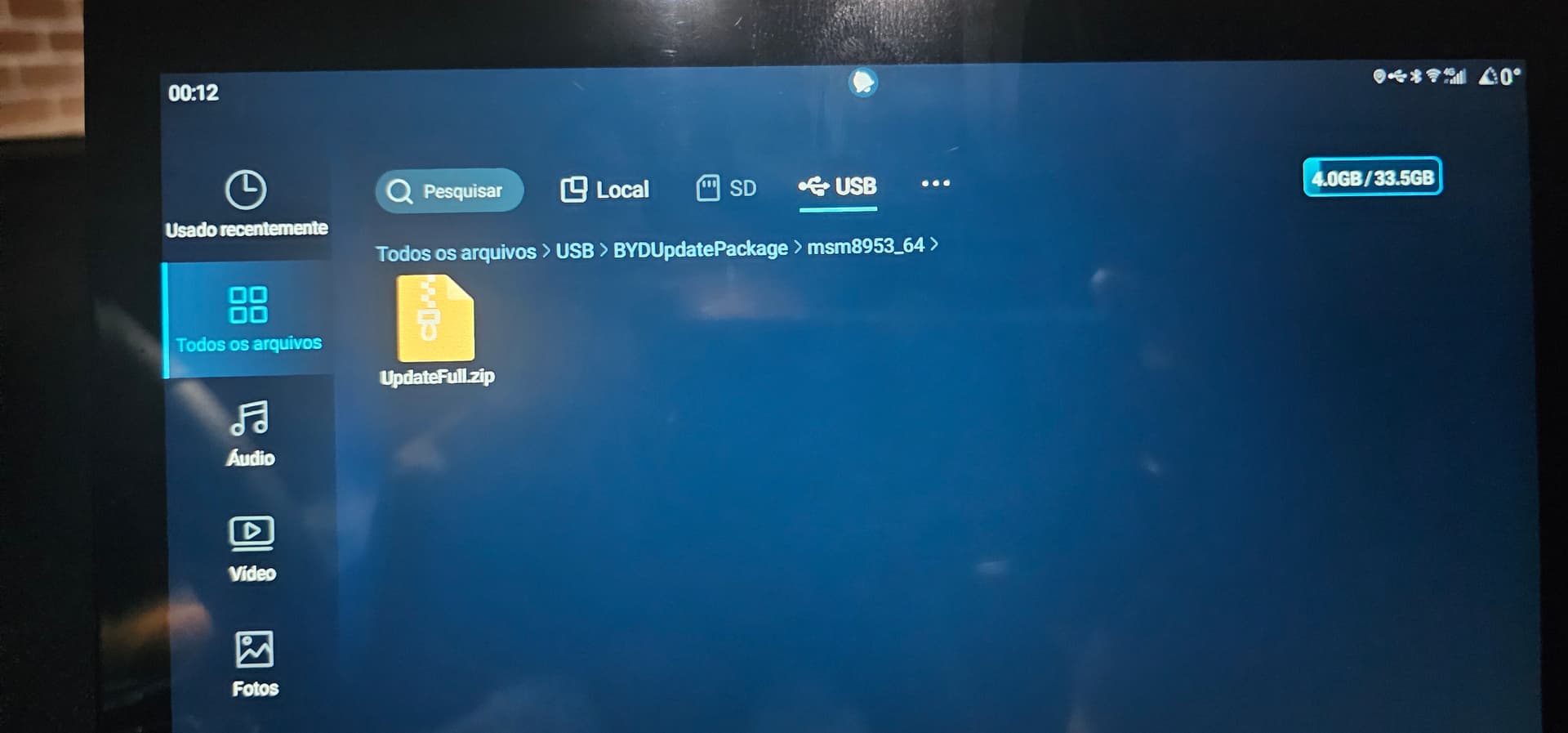

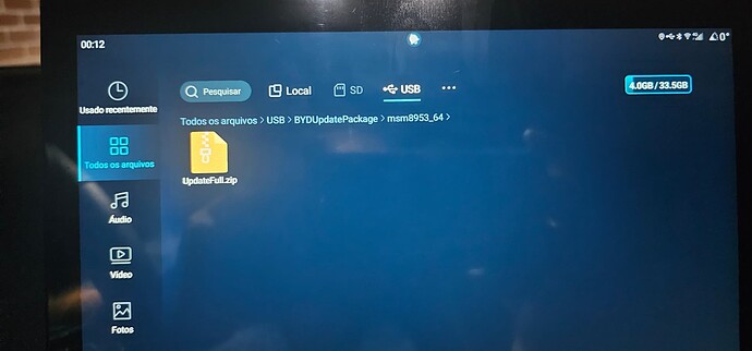

Boa noite, fiz todos os procedimentos descritos no site mas não fez atualização do meu dolphin mini, continua na versão 2403.
Pen drive 32gb
Formatado como descrito
Pastas nomeadas individuais
Arquivo zip renomeado e depois colado.
Pluga no Carro não lê nada.
