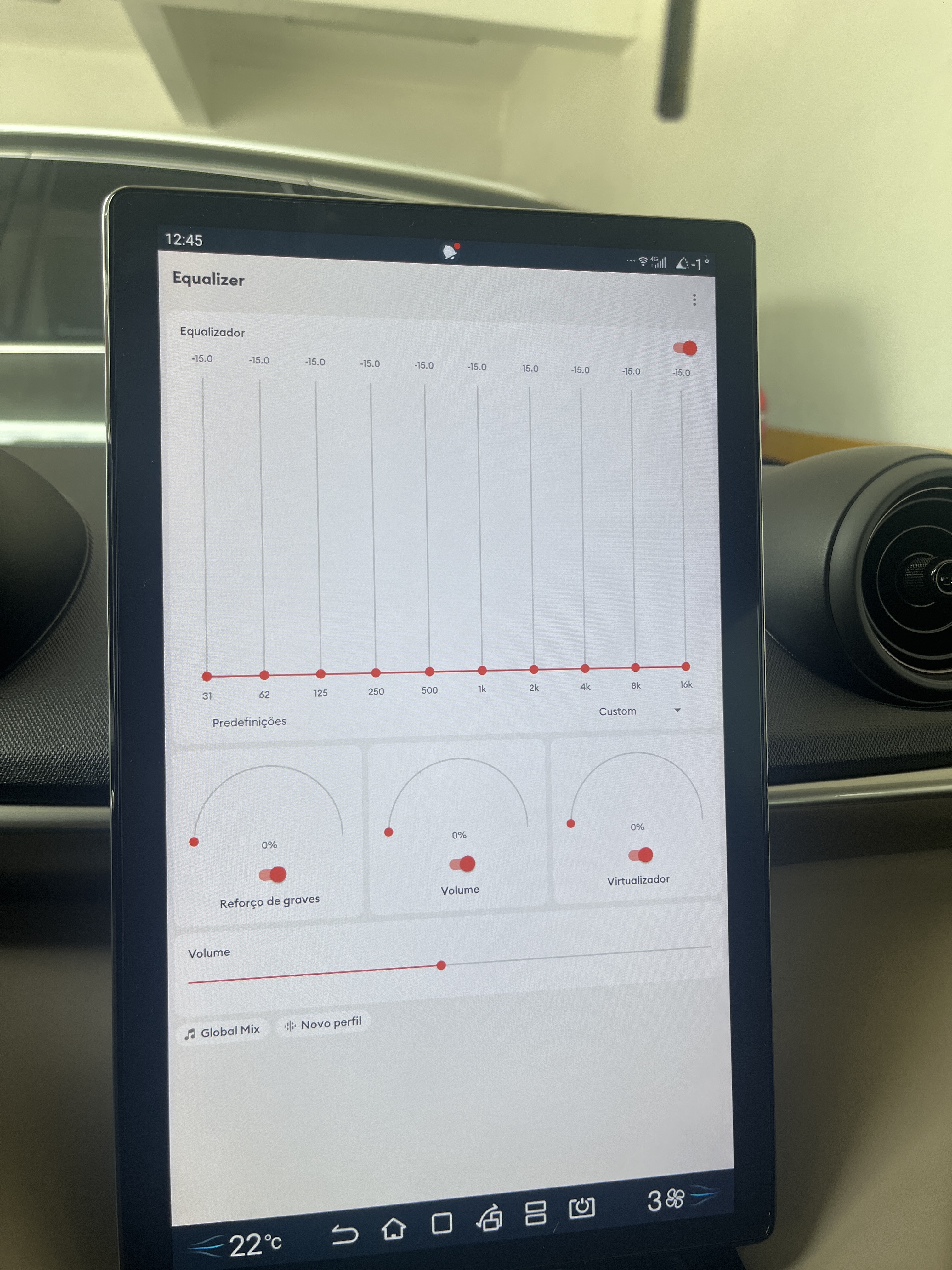

E agora que ativei o Flat Equalizer, você tem razão, é espetacular, melhora D+ a qualidade do som (inclusive a espacial)! E ainda funciona com o cartão SD e o bluetooth do celular. Obrigado pela dica. Mais essa. :grinning:
Mas com a equalização acertada, ficam visíveis (ok, audíveis) as limitações dos alto-falantes, atuam em faixas de frequência bem reduzidas; acho que a troca por bons falantes (+ um subzinho) elevaria ainda mais a qualidade de vida na cabine. Algo a avaliar e pesar contra os riscos - garantia, pouca gente especializada que sabe mexer no carro, risco de não encaixar direito de volta.
Gente, e não é que eu tinha a mesma impressão do Marcelo? Acho que a equalização do app nativo privilegia muito a região de médios e médio-grave e por mais que a gente aumente os agudos, aquela sensação de som “xoxo” não some… hoje mudei a configuração do Dirac e melhorou um pouco, mas vou testar esse seu app para ter controle de eq em 10 bandas e colocar do meu jeito… antes mesmo de eu fazer, agradeço pela dica, mestre!

Quem quiser um tutorial bem detalhado de como instalar e configurar o Flat Equalizer:
É realmente impressionante o milagre que esse aplicativo faz.
É uma pena que não funcione com o rádio…
Resolvi isso instalando o app da rádio que mais escuto. Aí o equalizer funciona…
Esse app é milagroso mesmo.
Eu tava fazendo orçamento pra trocar os falantes do carro, mas antes tomei coragem de desbloquear a central só pra instalar o Flat. Acabou a necessidade da troca.
