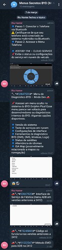

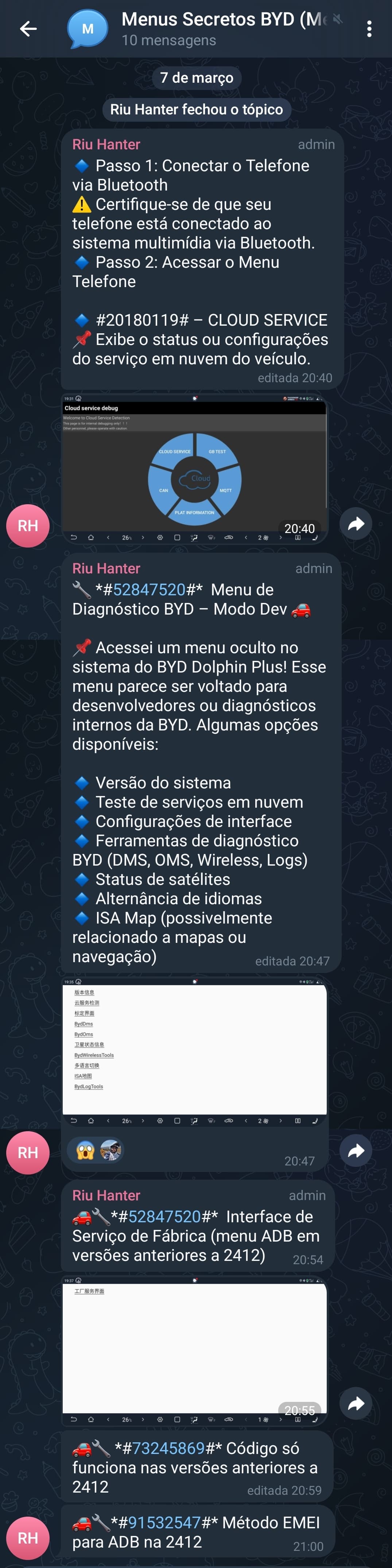

Ué, eu acesso esses menus clicando 10 vezes na telinha de versão, como na maioria dos Android, sem esses códigos todos. Nem precisa de telefone conectado…
Alguém já explorou mais “profundamente” esses menus? O Cloud Test parece ter entrado em versão mais recente, não tinha na 2403.
Talvez você devesse me bloquear! :upside_down_face:
E lá se vai todo o meu trabalho de achar os códigos… indo por água abaixo!
Por que deveria?
Nao criei este conteúdo e nem fiz isso na minha central, apenas repassei o print.
