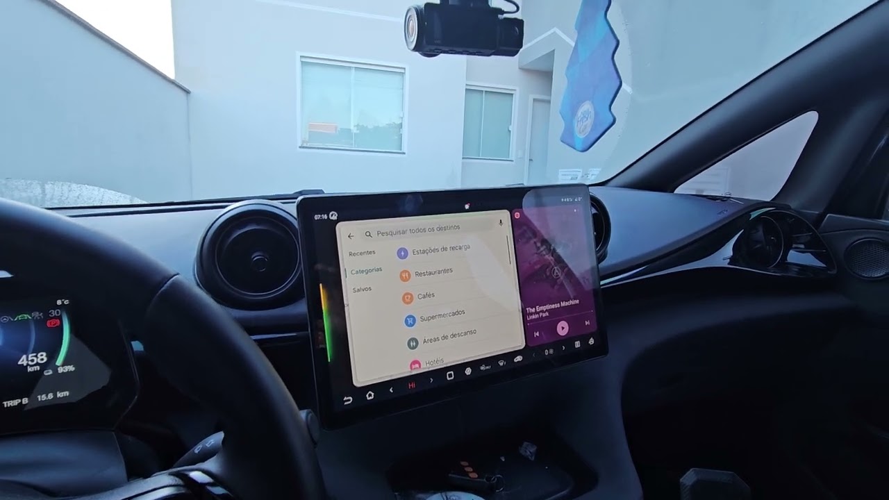

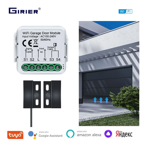

Eu coloquei esse modulo no motor do portão, ele é compatível com tuya, que é compativel com o google home, então eu costumo abrir o portão pelo android auto, eu aperto no microfone da multimidia(do android auto, não do volante). E falo abrir o portão, dai ele pede um codigo de 4 digitos que você configura no app. E ele envia o sinal pro portão abrir de qualquer lugar, desde que você tenha internet. E o motor do portão tambem tem que estar no alcance do wifi. Pra fechar não precisa dizer o código. É so dizer fechar o portão. Tambem funciona dizendo ok, google abrir/fechar o portão. Mas normalmente to com musica no carro e ai ele não funciona muito bem, quando aperto no microfone da multimidia ele ja pausa a música pra escutar o comando.
E ele vem com um sensor magnético pra saber se o portão esta fechado ou aberto, se você der o comando pra abrir e ele ja estiver aberto, dai ele ignora. Porque ele envia o comando pela entrada da botoeira na placa do motor. Então se ele não souber o estado do portão, se você mandar abrir e ele ja estiver aberto, se ele enviar o comando o motor fecharia o portão.
Não é difícil de instalar. Vc vai precisar de 4 pedaços de fio. A alimentação você pega a mesma do motor, e um par de fio na entrada de botoeira. E colar o fio do sensor próximo de onde o imã do portão para.
Você também pode configurar pra ele te avisar quando o portão abre ou fecha e da pra configurar um tempo de alarme se ele ficar muito tempo aberto.
O que eu não uso porque moro em um residencial, e seria incômodo ficar vendo toda hora que abrem e fecham o portão e quando esquecem o portão aberto. E como instalei o negócio sem avisar ninguém, também não reclamo quando esquecem de fechar o portão. (Não tem portaria).
Mas se você mora em uma casa individual, é bom pra eliminar aquela duvida: será que eu fechei o portão?
R$162,74 | GIRIER WiFi Inteligente Abridor de Porta de Garagem Controlador Funciona com Alexa Google Home Assisant Alice App Controle Remoto Nenhum Hub Necessário

utilizando sonoff, muito bom. Eu prefi por o botão por ter mais agilidade. Eu notei a camera interna no seu carro, o dolphin tem um espaço pra camera dentro desse lugar preto no parabrisa, e ja possui uma entrada no console, plug and play
Sim, eu tenho essa camera “original” da byd tbm. Eu coloquei a do parabrisa porque ela tem uma camera interna, que era bem importante na epoca que fazia uber.
Não é bem plug and play pq o carro nao tem o chicote, mas passando o cabo, aí sim é plug and play.
