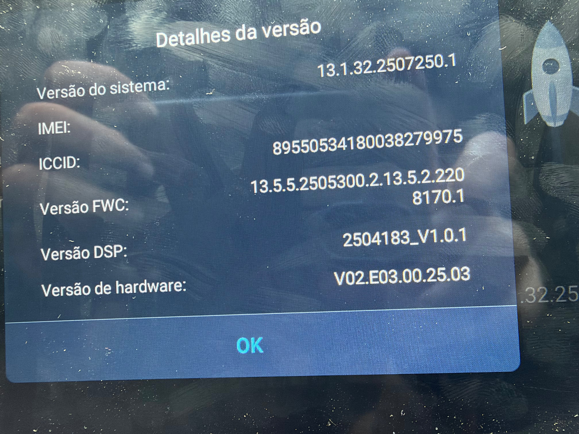

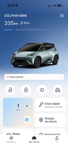

Ontem fiz revisão e atualizaram minha multimídia para 2510 (sem me avisar e sem eu pedir kkk), trocaram o chip por outro de 1Giga por mês. Chegando em casa troquei o chip por um adicional que peguei da minha operadora Claro do meu plano de celular, espetei no carro e tá funcionando perfeitamente.
E o aplicativo BYD do celular funciona?
Opa, tá funcionando certinho nessa versão 2510 com chip da minha operadora.
Que ótimo. Obrigado!

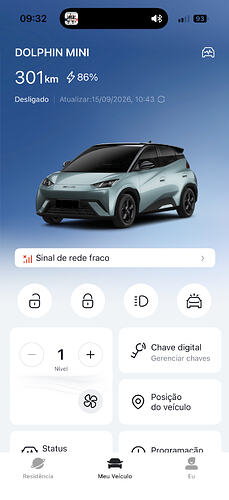

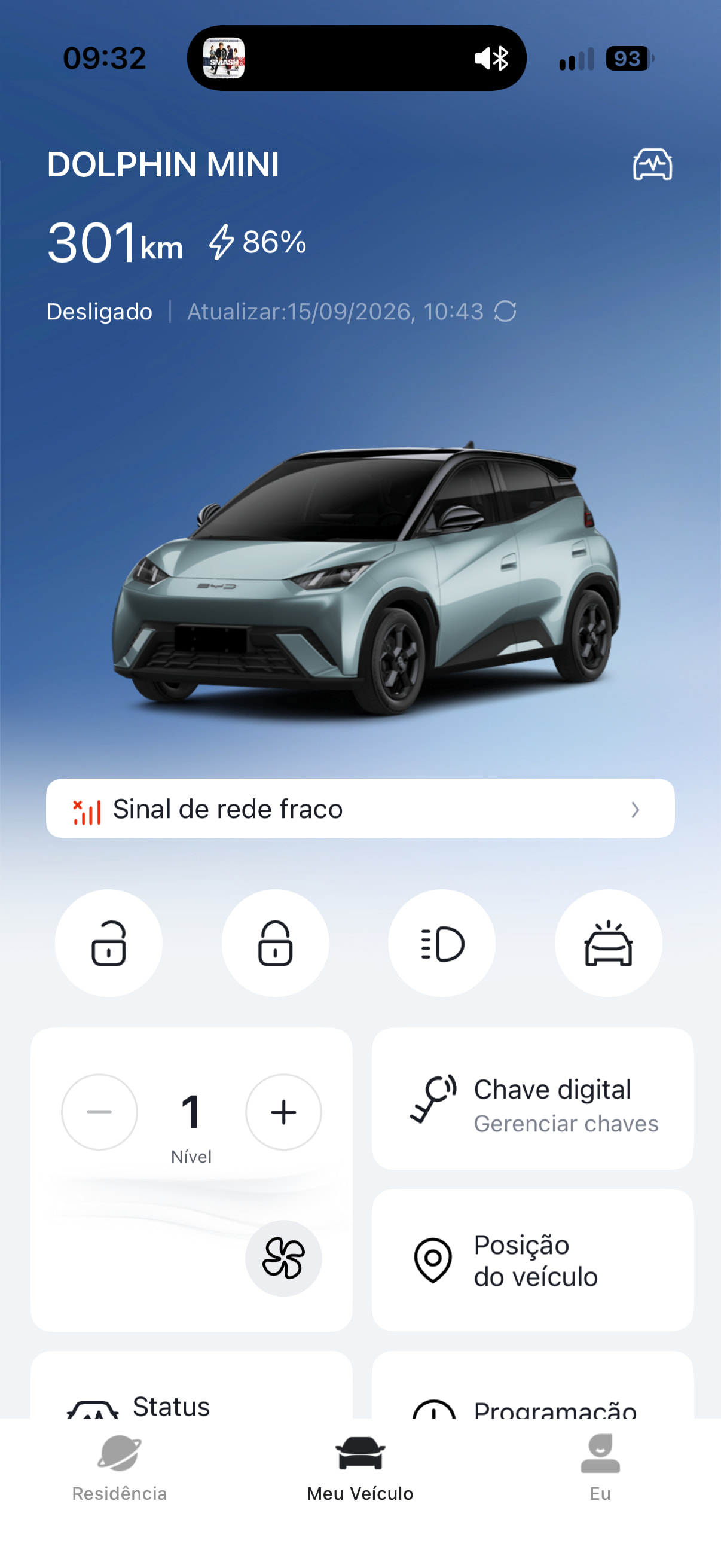

Fiz essa atualização dia 15/09 e dps disso o app parou. Alguém teve esse problema?
Meu app parou de funcionar também. Meu dolphon é novo 26/27, retirei mês passado. Meu celular atualiza sozinho, então não sei se foi atualizado. Mas realmente, meu aplicativo parou nesta mesma data que o seu.
Ligaram para o SAC da BYD? Eles conseguem resolver boa parte dos problemas de app.
Tava olhando o forum e parece q quem ta nessa versão q eu estava vai da isso msm. Tem q atualizar pra 2510 no mínimo.

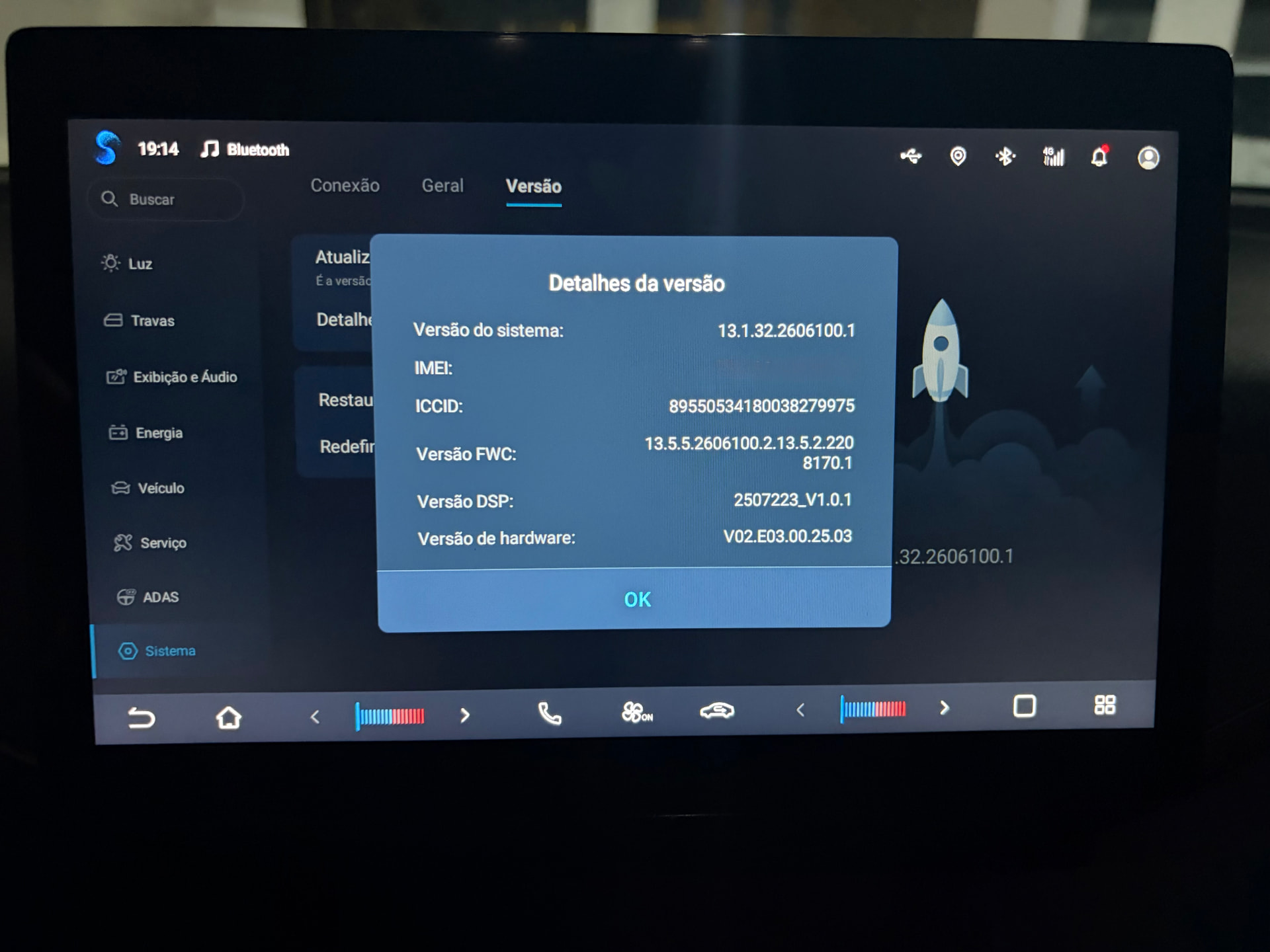

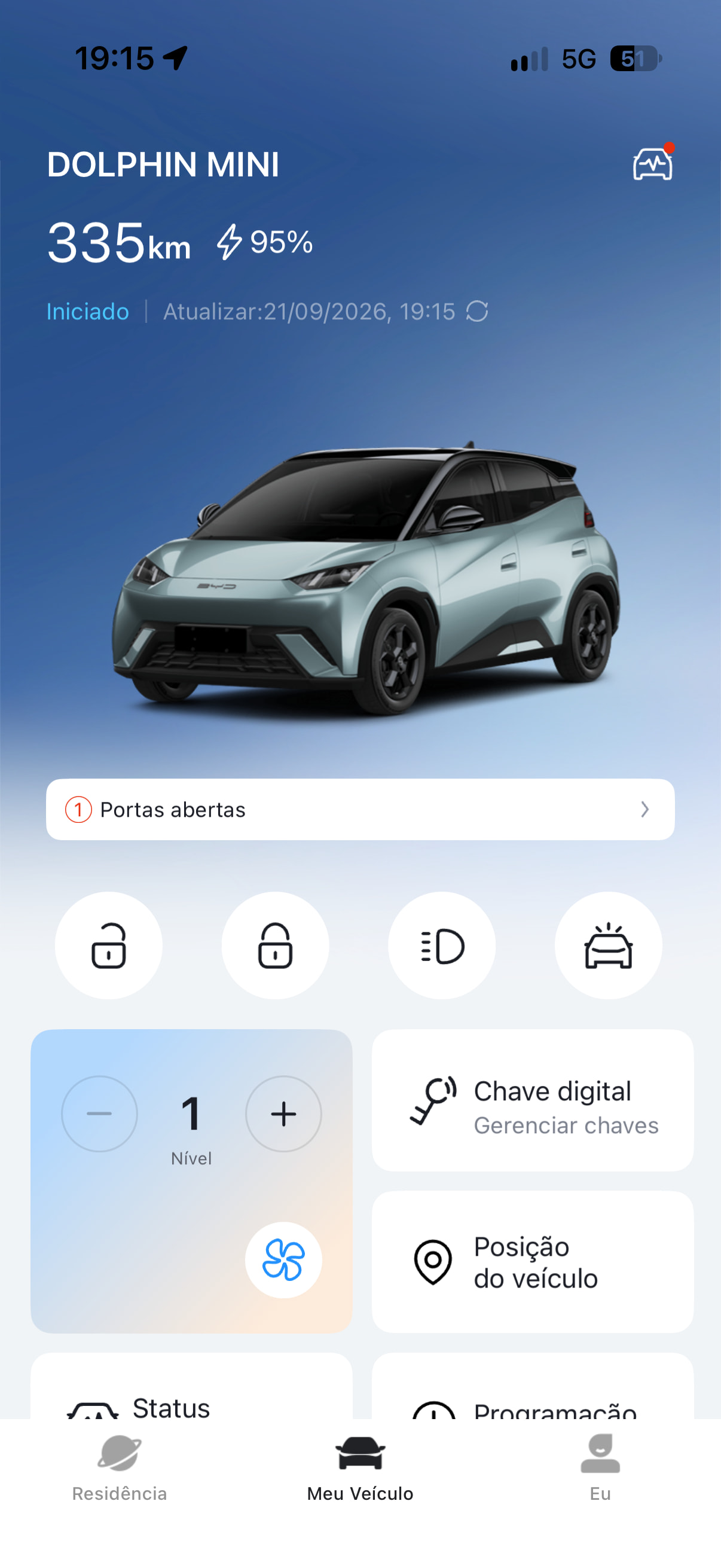

Acabei de atualizar pra 2606 e voltou

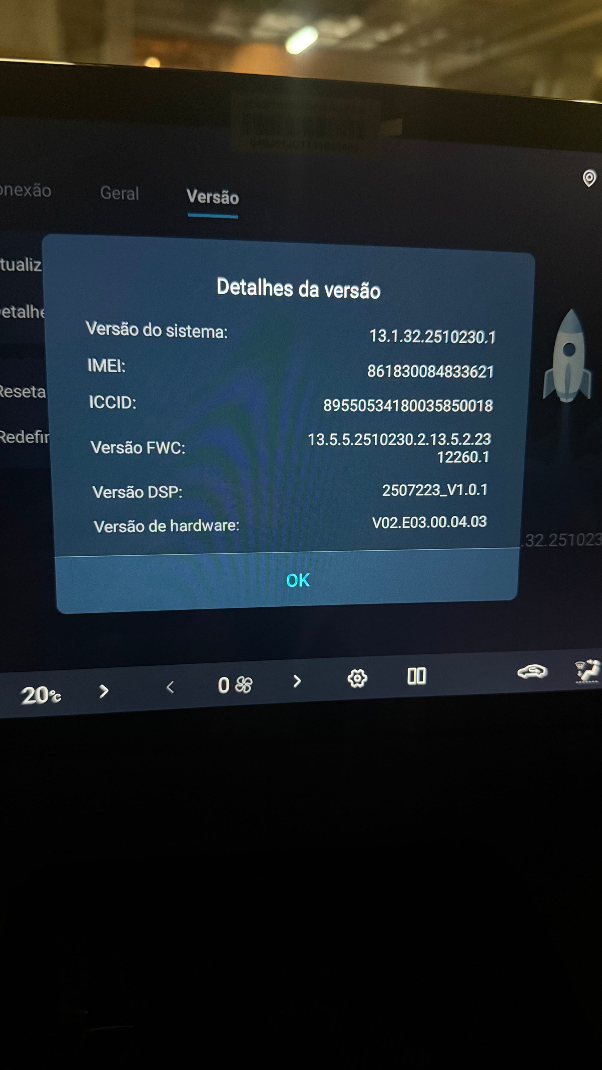

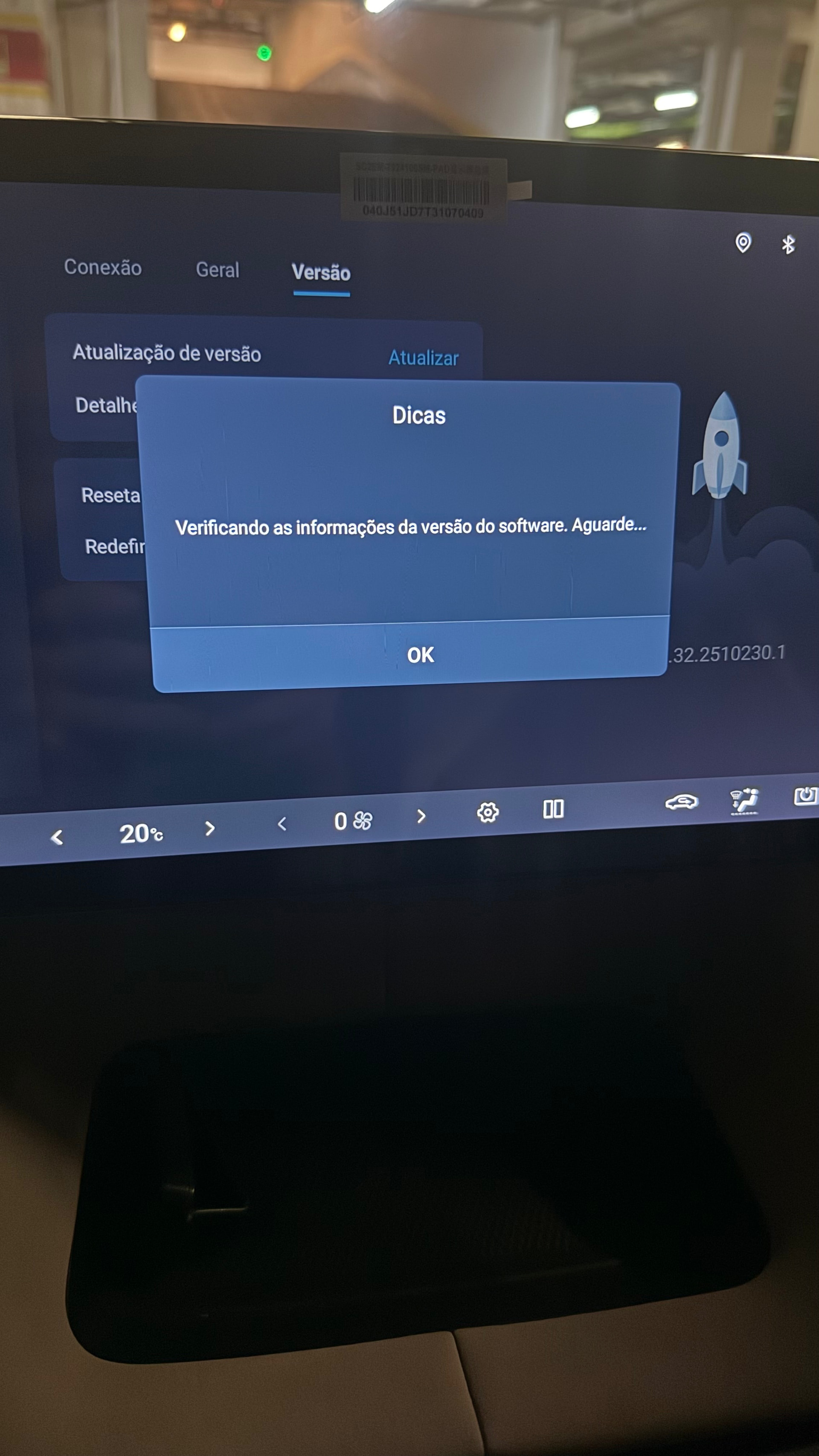

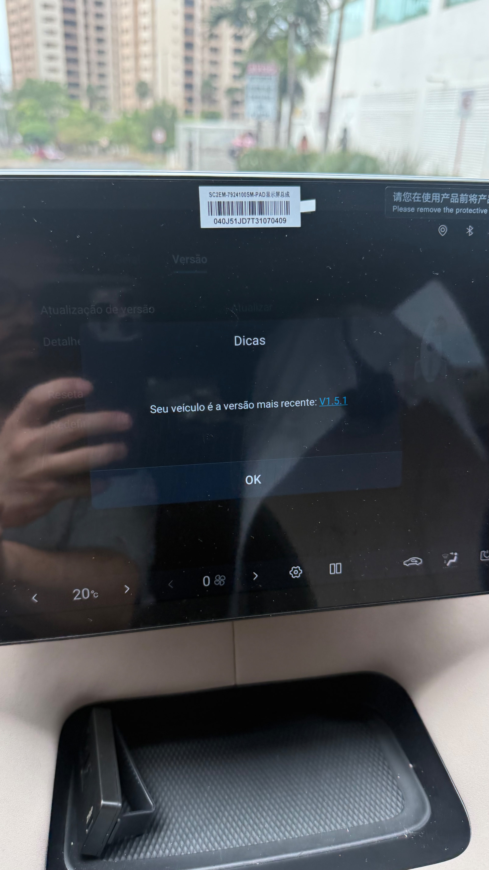

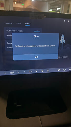

O meu é 2510, como atualiza? Aqui aparece o botão de atualizar, mas ele não atualiza, ele só pede para esperar e depois some
Como consegue a 2610?
Da uma busca aqui no fórum, tem tópico dedicado a essa versão. Não vai ser 2610, vai ser 2606, não me lembro de ter visto versão 2610.
Consegui Resolver. É o chip da claro o erro. Troquei por um outro chip e funcionou. Testei 3 operadoras, todas funcionaram, com exceção do chip da BYD mesmo.
