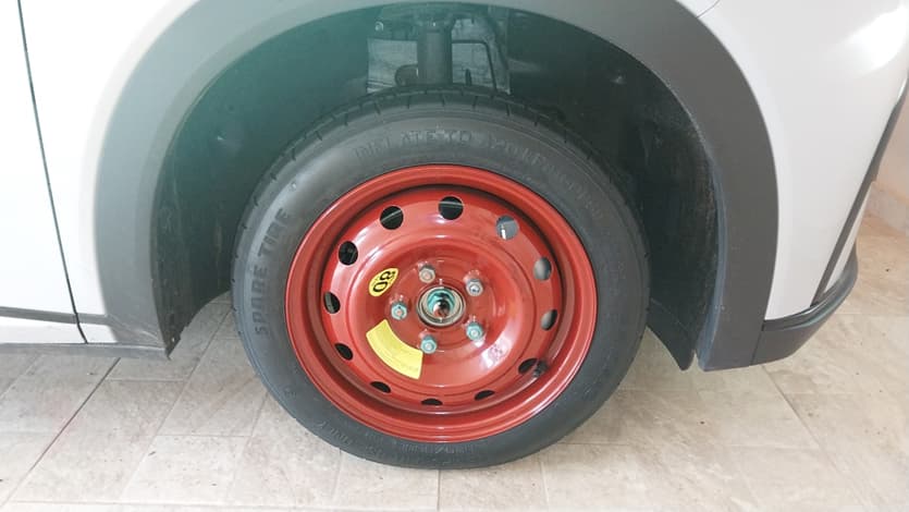

Olá. Comprei o estepe do i30 aro 15 com pneu 125/80r15 (que dizia ser dos anos 2009 até 2012) e tinha ele no porta malas a algum tempo. Ontem fui fazer alinhamento, balanceamento e rodizio nos pneus e resolvi colocar o estepe para testar. Testei na dianteira e na traseira e em nenhum dos locais raspou, funcionou perfeitamente.
Eu também comprei um idêntico, testei na dianteira, que dizem ser mais crítico, e não pegou. E vejam como ficou no porta malas…

Comprei o Estepe temporário no Mercado Livre, conforme vocês indicaram para o BYD Dolphin Plus:

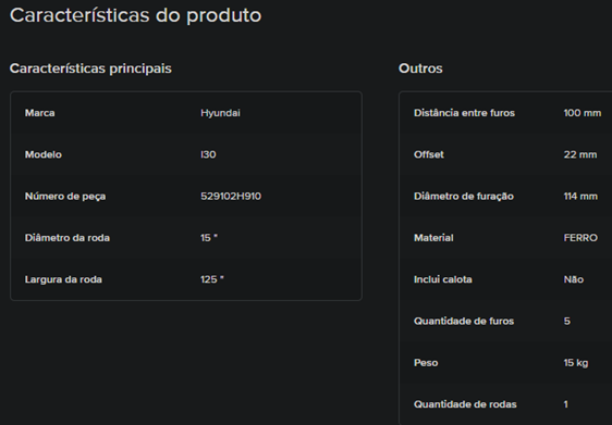

Estepe fino roda/pneu T125/80D15 95M Roda de 15” com 5 furos e furação 5/114 original do Hyundai I30 anos 2009 a 2012
PNEU MAXXIS TEMPORÁRIO 125/80D15 95M, Modelo-M9400 (China)
***** Feito teste com o Estepe, Macaco e Chave de rodas:**
Com calibração de 60 Libras feita pelo Compressor do carro, apesar de ir além do limite de medida de pressão e o Estepe colocado na frente do lado direito (local mais crítico e que não apresentou problemas).
Com velocidades de até 60 Km em geral em poucos Km de teste o comportamento de rodagem foi bom.

Comprei esse de 15" que cabe deitado no Porta-malas: Estepe fino roda/pneu T125/80D15 95M Roda de 15” com 5 furos e furação 5/114original do Hyundai I30 anos 2009 a 2012.

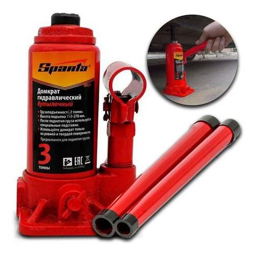

Macaco Hidráulico Garrafa 3 Toneladas Sparta
Compra: Mercado livre em 14/12/24 por R$ 75,98 [MAIS VENDIDO] [4.5 *] Avaliação (5193)](https://www.mercadolivre.com.br/noindex/catalog/reviews/MLB26838093?noIndex=true&access=view_all&modal=true&controlled=true)
