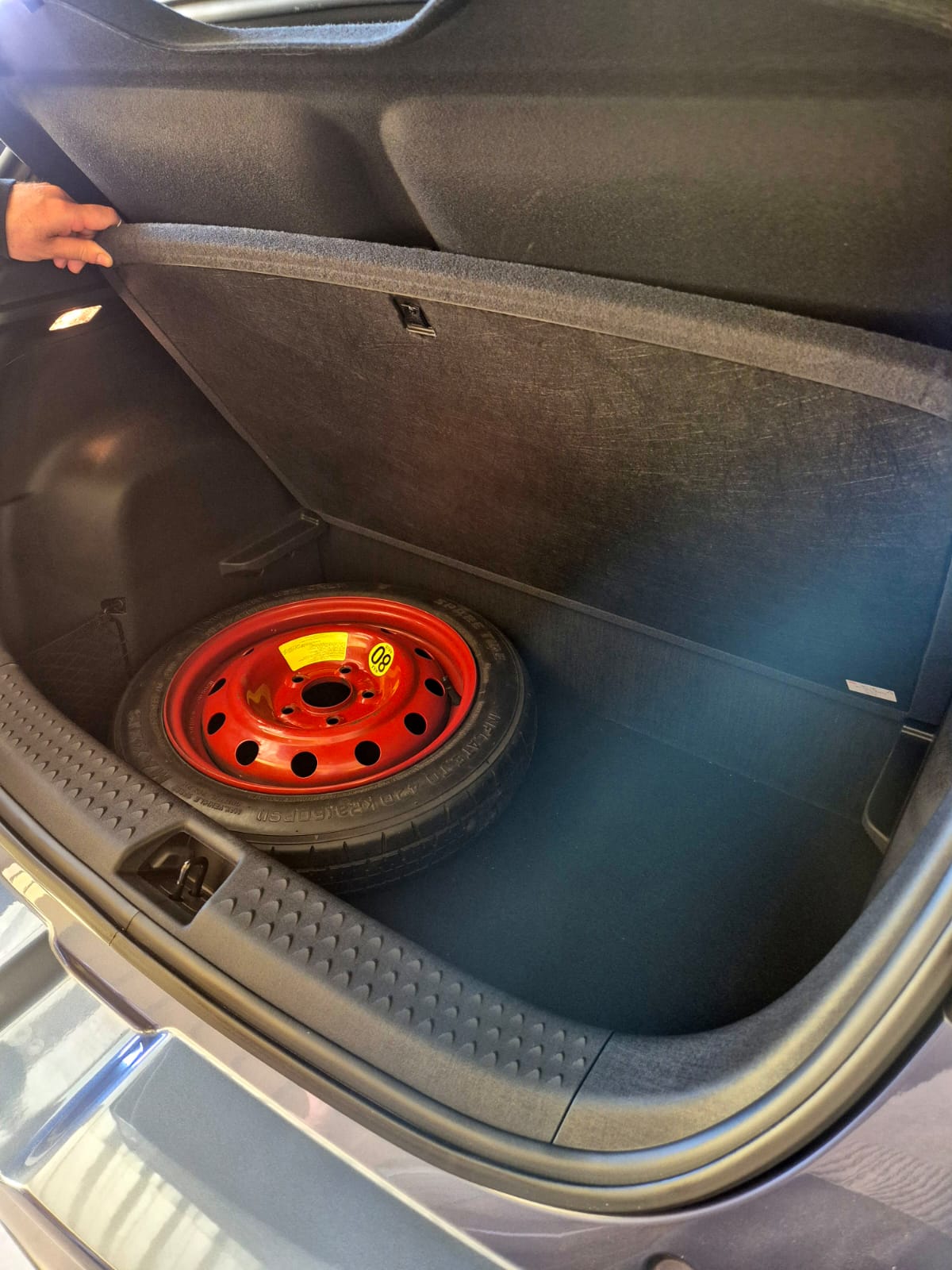

Boa tarde. A referência que tenho e que verifiquei que funciona é essa que passei e que outras pessoas já haviam comprado e que serve para o veículo com o Estepe deitado no Porta-malas (o pneu não pode ser maior para caber). Fazendo pesquisa no Mercado livre você encontrará vários Estepes com essa referência, sendo que quase todos são usados. Verifique com o vendedor se a roda é a mesma para vários modelos/anos (maior que 2012?), e se o pneu/roda não está muito desgastado. Comprei um seminovo e em bom estado.
Não sei se já colocaram em outro lugar, mas para o Mini, é só comprar o do Agile, que é perfil fino, e cabe certinho deitado no porta-malas. Parafusos 21 também.

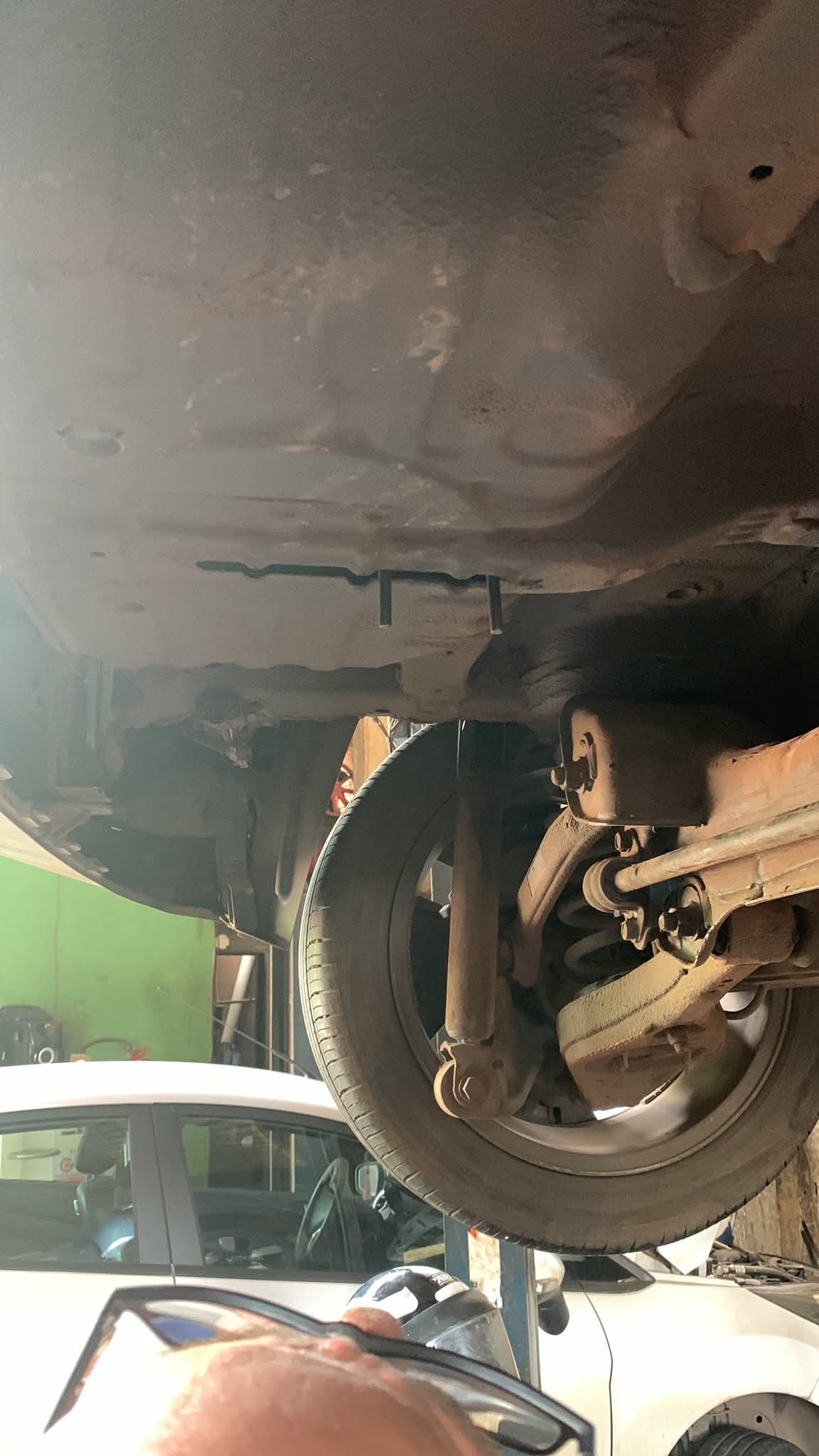

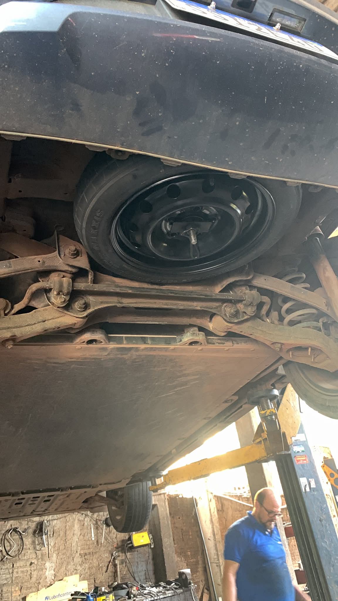

Veja essa adaptação: Redirecting...
Pois então! Ficou perfeito.
Perguntei pro proprietário sobre as medidas da roda e pneu mas ele disse não saber.

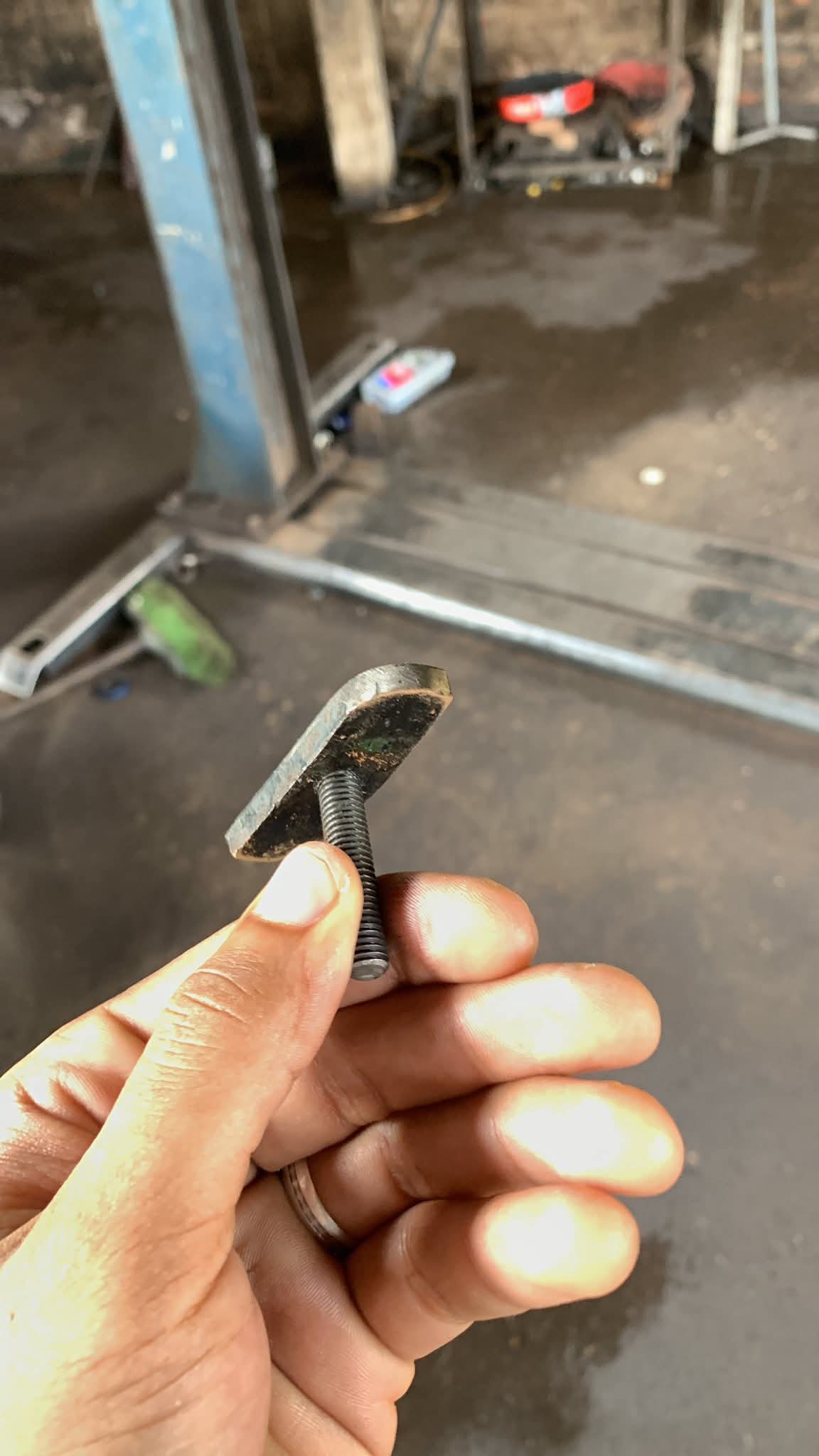

Só colocaria parafuso sem cabeça de baixo pra cima pra não ter perigo de roubo, mas deve ser algo tipo isso que vem ali em outros mercados que exigem o uso.
Perigo de roubo ali é minimo. Até pq ninguém vai saber que um plus tem estepe…
Se der um zoom vai ver que na ponta da barra roscada tem um buraco, ali vc coloca um cadeado pra dificultar o roubo. Achei que ficou perfeito, sem furo nem nada. Se souberem o contato da oficina que fez, favor compartilhar.

Comprei o estepe fino do hrv. Cabe na mala do dolphin plus, mas precisa secar bastante. Depois cortar um pneu em um br, sem sinal de Internet, às 22h30, não confio andar sem o estepe. Coloquei na parte maia baixa da mala e fechei com o tampão.

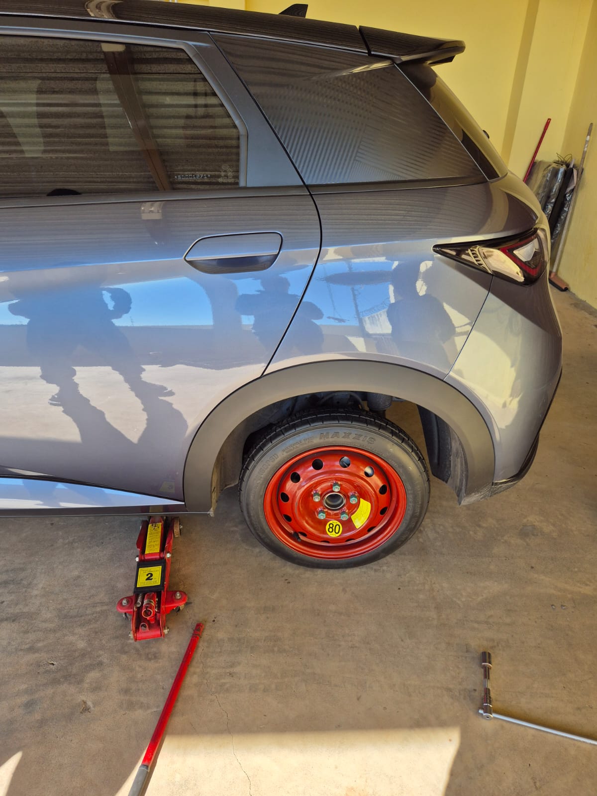

Apenas para deixar meu relato sobre a importância do STEP, fazem uns 4 meses que comprei aquela roda mais fina, que cabe na parte de baixo do porta malas, e comprei o maco e chave de roda pelo mercado livre.
Ontem fiz uma viagem de 1.100km ida e volta, faltando 130km pra chegar em casa, e já era 23:00hr , peguei um buraco e rasgou a roda, coloquei o PNEU alternativo e ocorreu tudo certo, consegui andar os 130km ( andei a 60km/h) , mas cheguei em casa.
