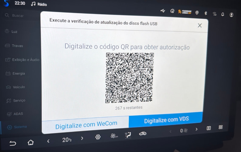

Foi ontem dia 26/09/2026. Tenta ir para ultima versao para ver se aparece 2.0 ou 2.1. Depois que instalei essa 2512, nao seida eu ir para 2606 pede VDS ou WECOM. Minha multimida não e desbloqueada, não sei se desbloquear deixa atualizar pelo pendrive sem VDS.

A minha multimídia não é desbloqueada também e eu consegui ir pra 2606, não apareceu QR Code pra validar nem nada, estranho
Depende de qual versão você estava. O QR Code começou a aparecer depois da 2510, salvo engano, se estava em uma versão anterior e esperado atualizar sem pedir mesmo.

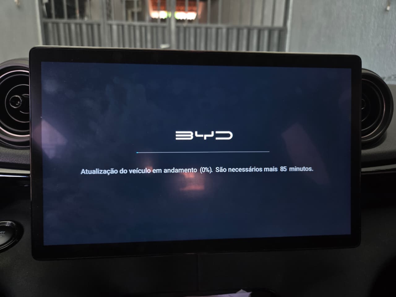

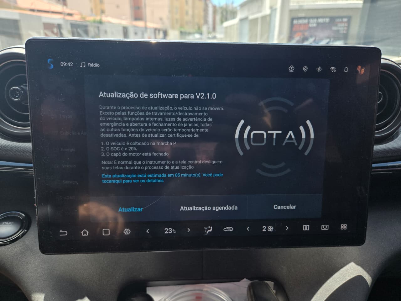

Não sei se foi coincidencia, atualizei o meu ontem pra versão 2606, e agoara apareceu a atualização do software 2.1.0, o meu Dolphin Plus 24/25 estava preso na versão 1.4 desde comprado a mais de um ano, agora esperando atualização finalizar pra testar.

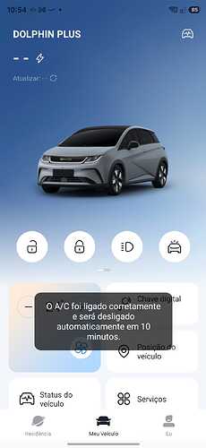

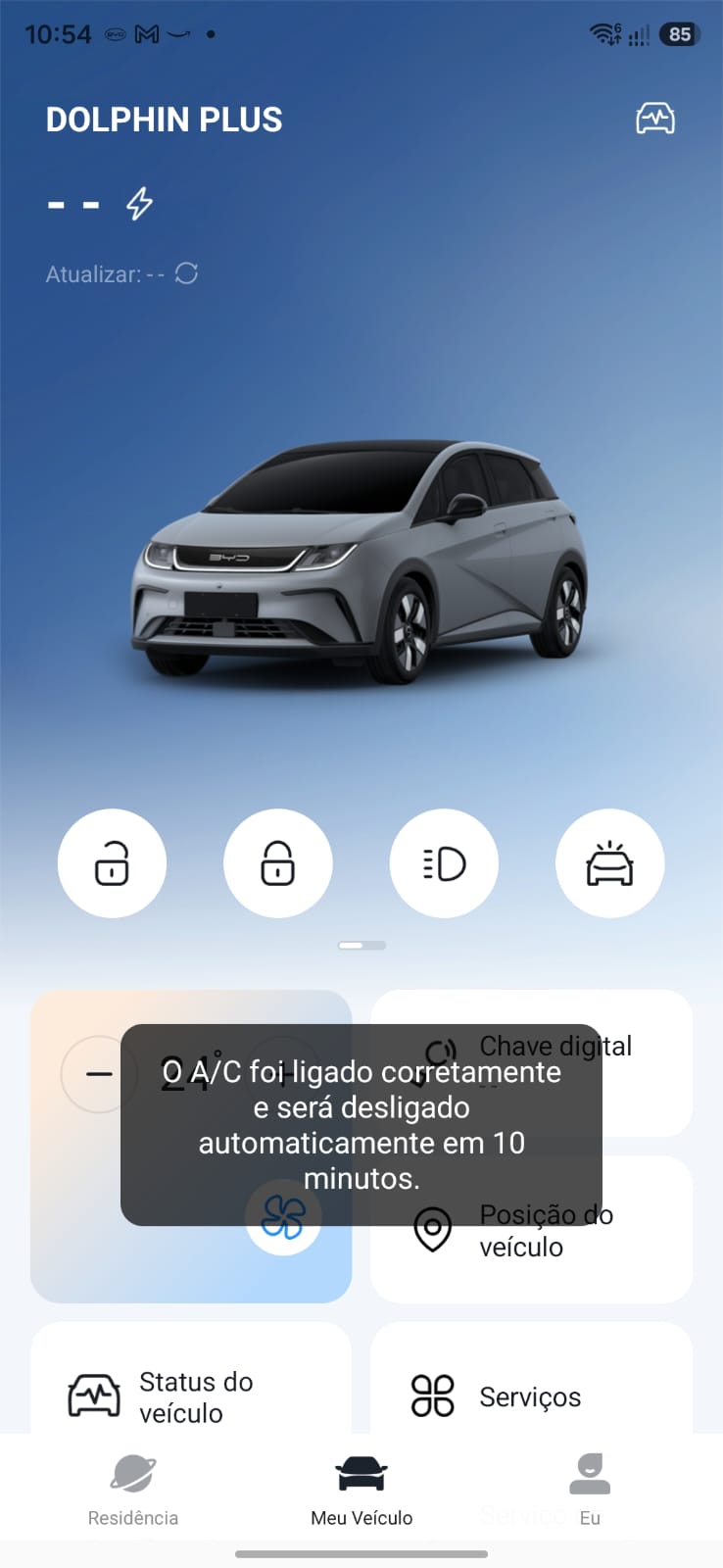

o meu eu comprei em 08/2025 e até hoje esta na 1.4 ainda, e nada de atualizar, depois que fizer no seu, consegue confirmar se arrumaram a buzina e se consegue ligar o ar pelo app sem precisar aquecer os bancos?
Sim corrigido a buzina agora faz “pan pan” rsrsrs e corrigiram no App a função de ligar o ar condicionado! se quiser testar em atualizar pra versão 2512 em diante como fiz depois que vi o colega alegar que o dele só chegou depois que atualizou manualmente….

Recebi a OTA da 2.1.0 no Mini que automaticamente atualizou a multimídia pra 2608.
A barra inferior voltou no passado com aquela barrinha de temperatura colorida que não faz o menor sentido, pelo menos pro Mini que não tem AC automático e é importante saber o número que está. Além de terem sumido com a opção de regular a velocidade do ventilador nessa barra, agora tem que acessar a tela de config no AC pra isso. Péssimo.
De positivo, o widget de música agora mostra o que tá tocando no carplay.
E a internet que tinha sido cortada depois de 2 anos de carro agora voltou, mas acho que deve ter sido pra essa atualização, não deve ser renovada no próximo ciclo.
