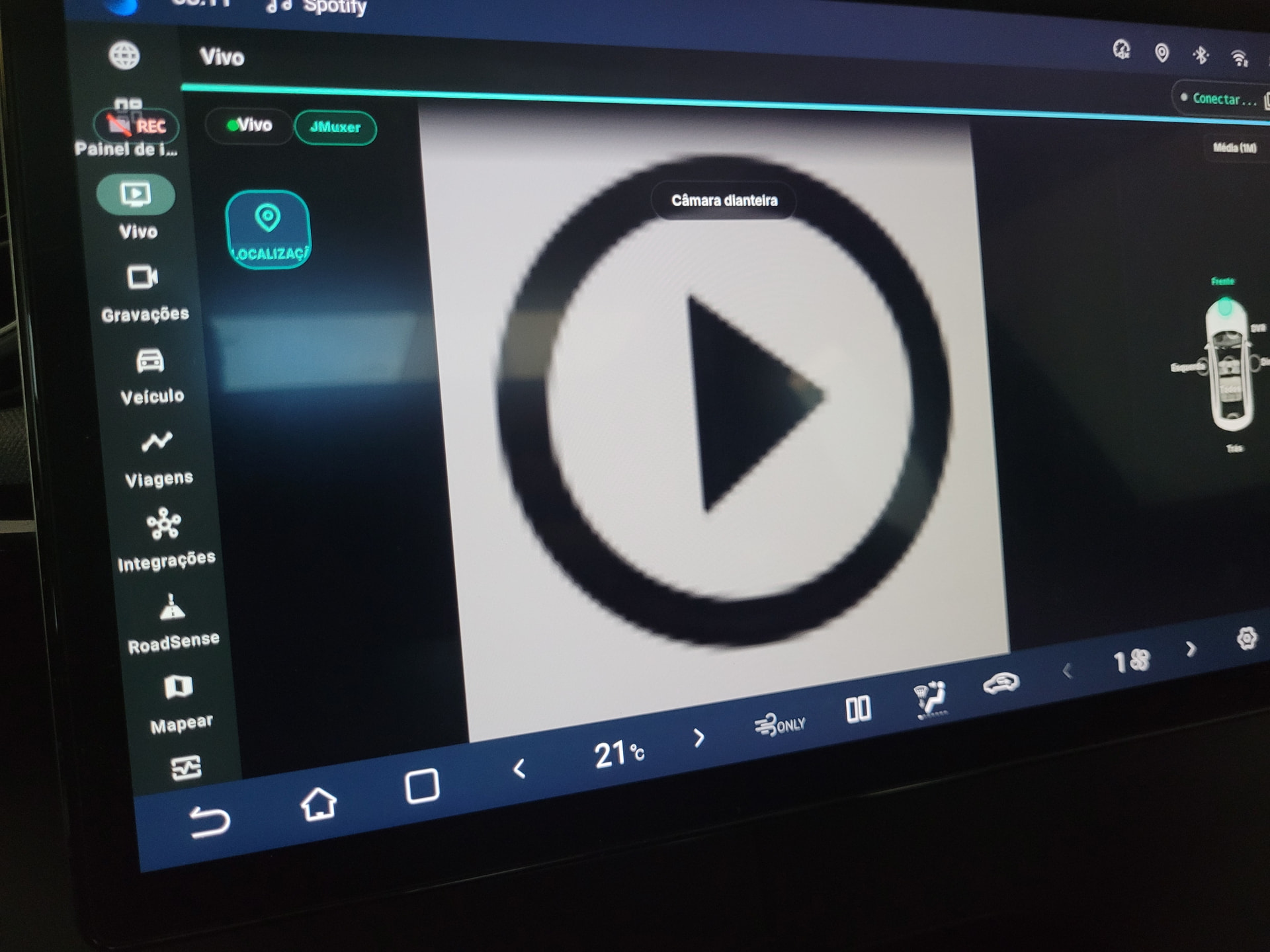

Resolvi só hj instalar, ADB liberado mas não aparece nada na câmera….
Resolvi já, mudei o Device pra 0 e salvei.

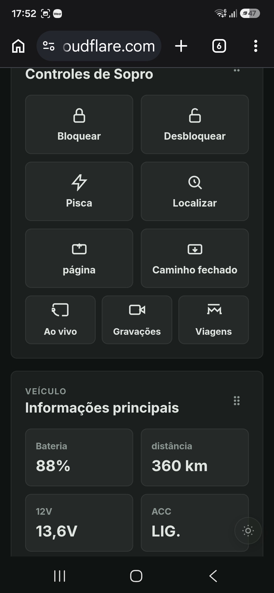

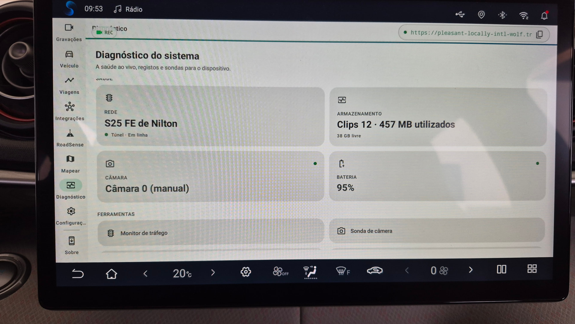

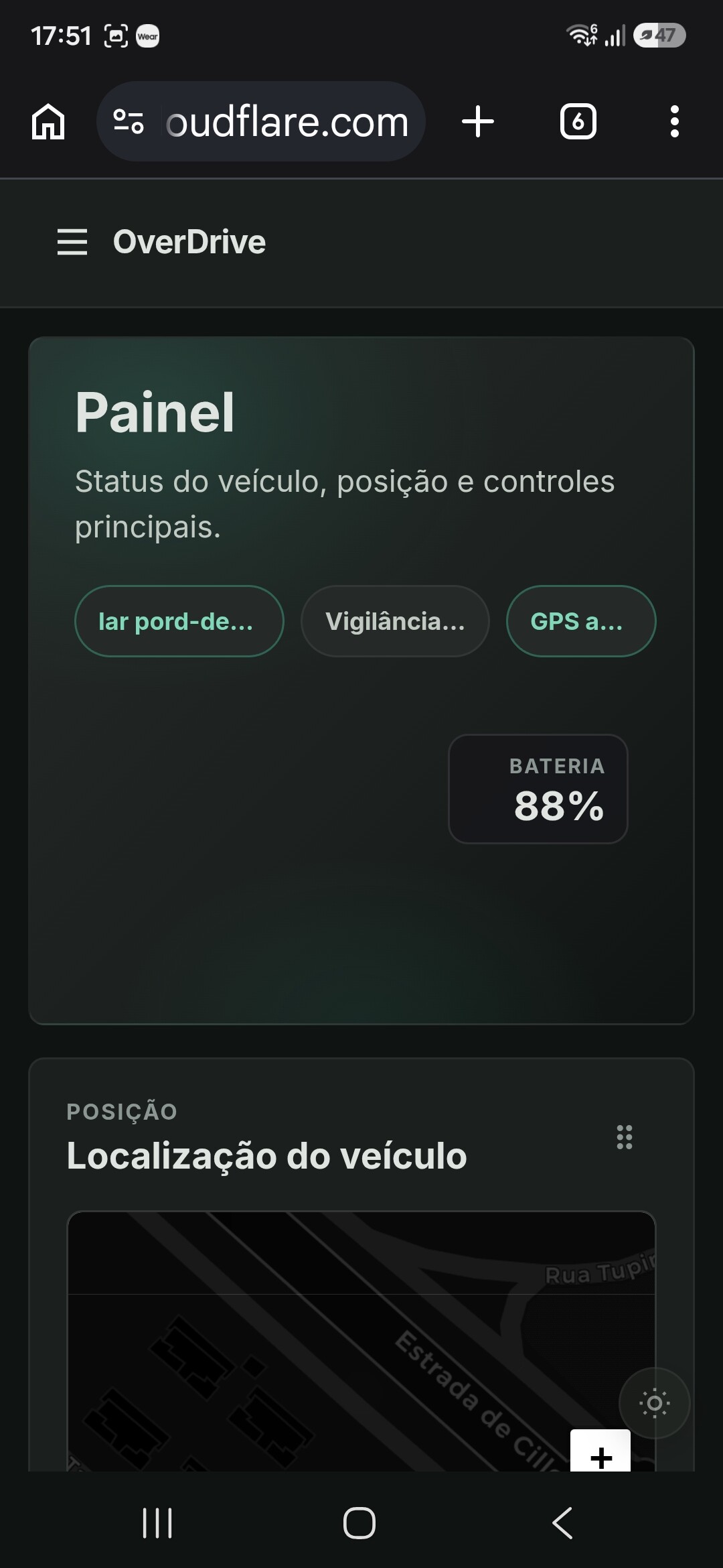

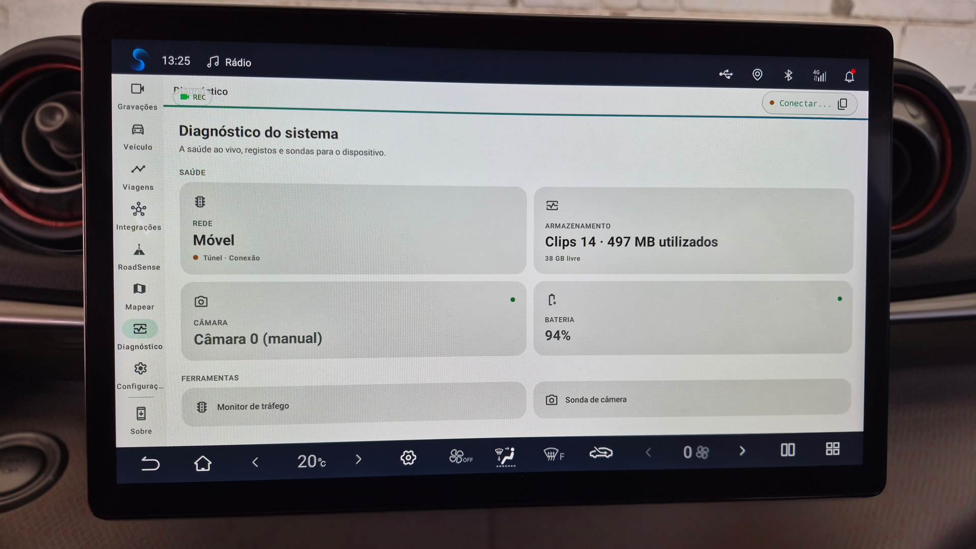

Se alguém que instalou puder postar as telas de configuração do seu funcionando assim posso ver se há algo errado na minha configuração.

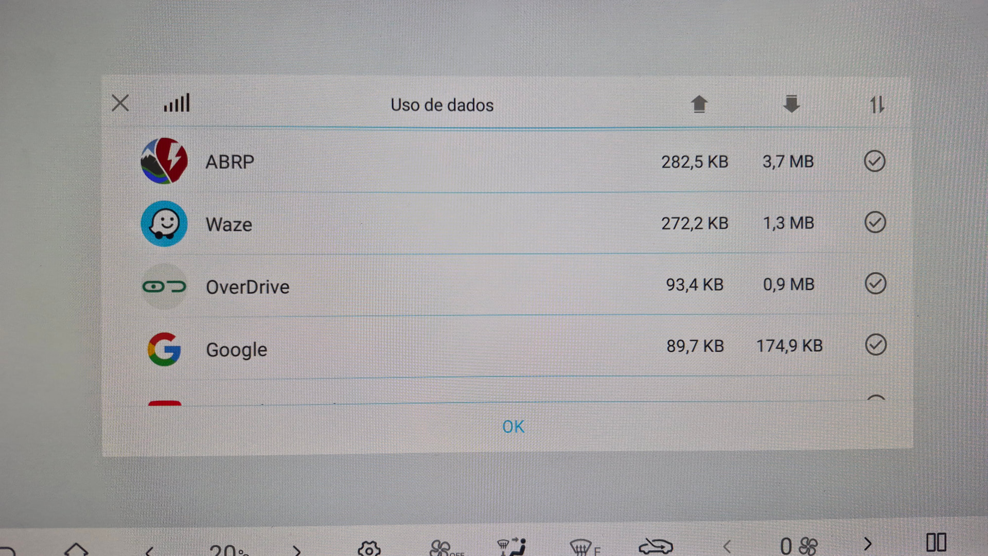

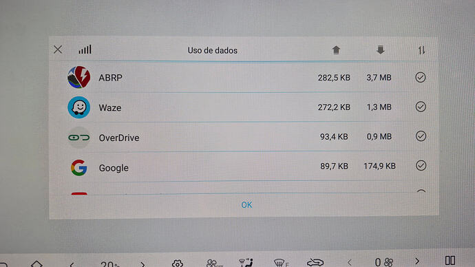

Verificou se o app de controle de dados não está restringindo o acesso do overdrive a internet?
Vou verificar amanhã cedo estão. Obrigado não pensei nisso
Verifiquei e até onde entendi está liberado, olha a imagem

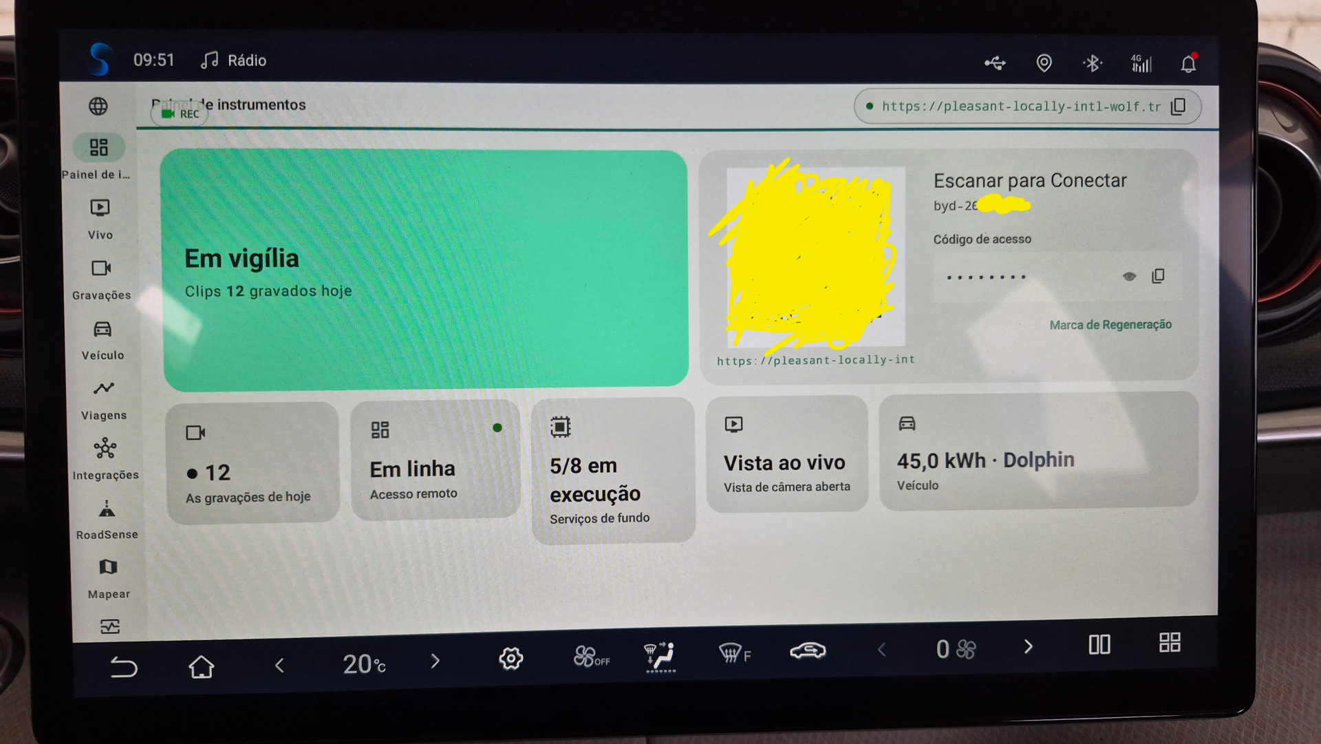

Está assim as telas do meu.

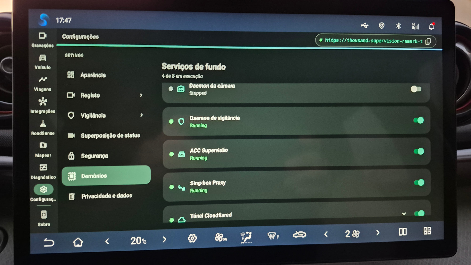

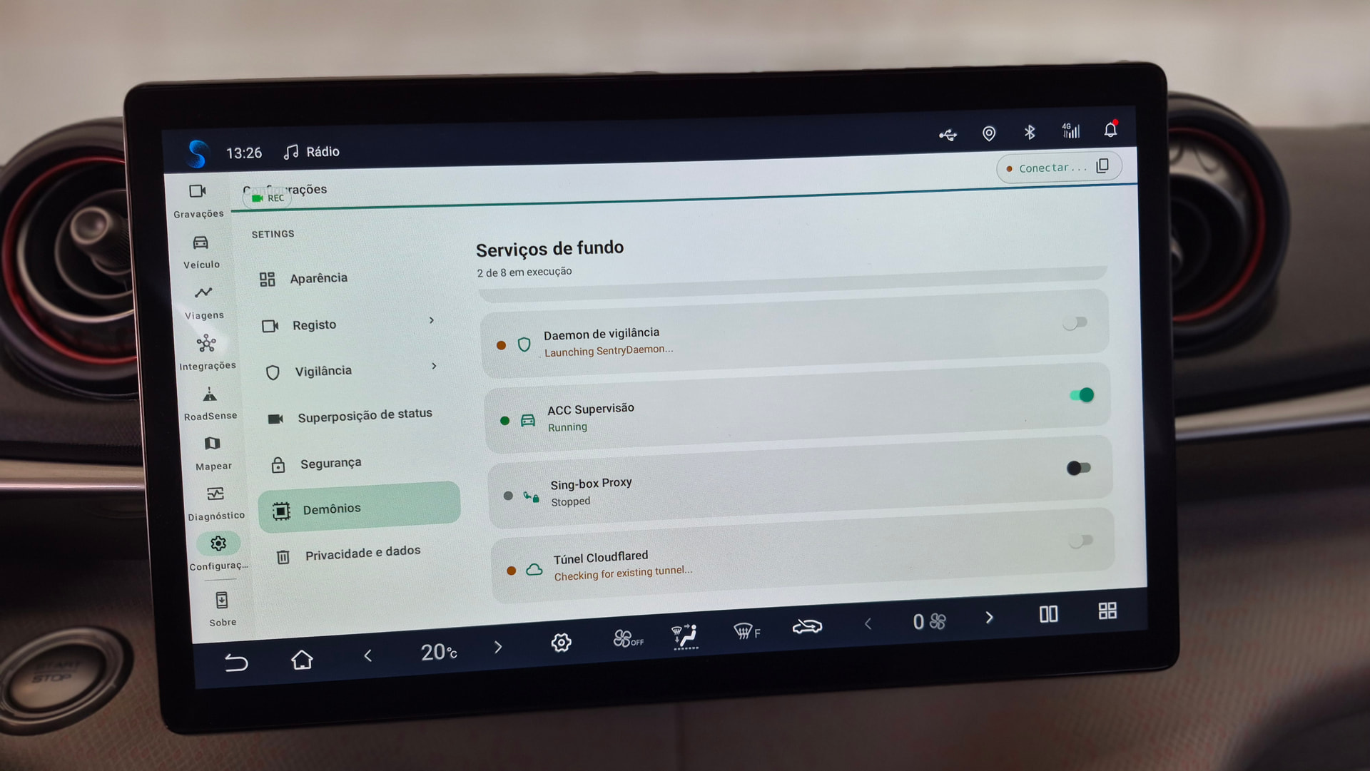

O demônio daemon da câmera está ativado? É o primeiro da lista. Eu desativei ele uma vez e não consegui acessar remotamente, por mais contraintuitivo que possa parecer, deve ter algo de core que roda nesse daemon.
Funcionou com essa dica do Daemon da câmera.
