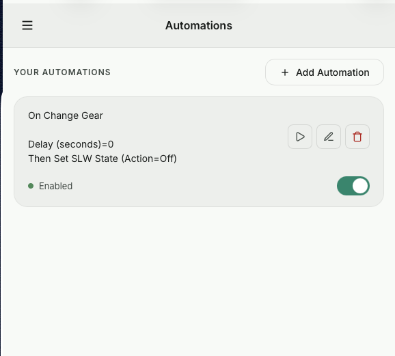

Se alguém tinha algum motivo pra não usar esse app, agora eu apresento o último argumento possível. Automações, a partir dessas automações é possível desabilitar o SLW (aviso de limite de velocidade) assim que alternar de P para R ou D.
Segue uma demonstração do recurso funcionando, deixei o audio original, dá pra ouvir o barulho do seletor, o freio de mão estacionamento liberando e o ícone mudando pra desativado.
esse é um recurso que vale a pena

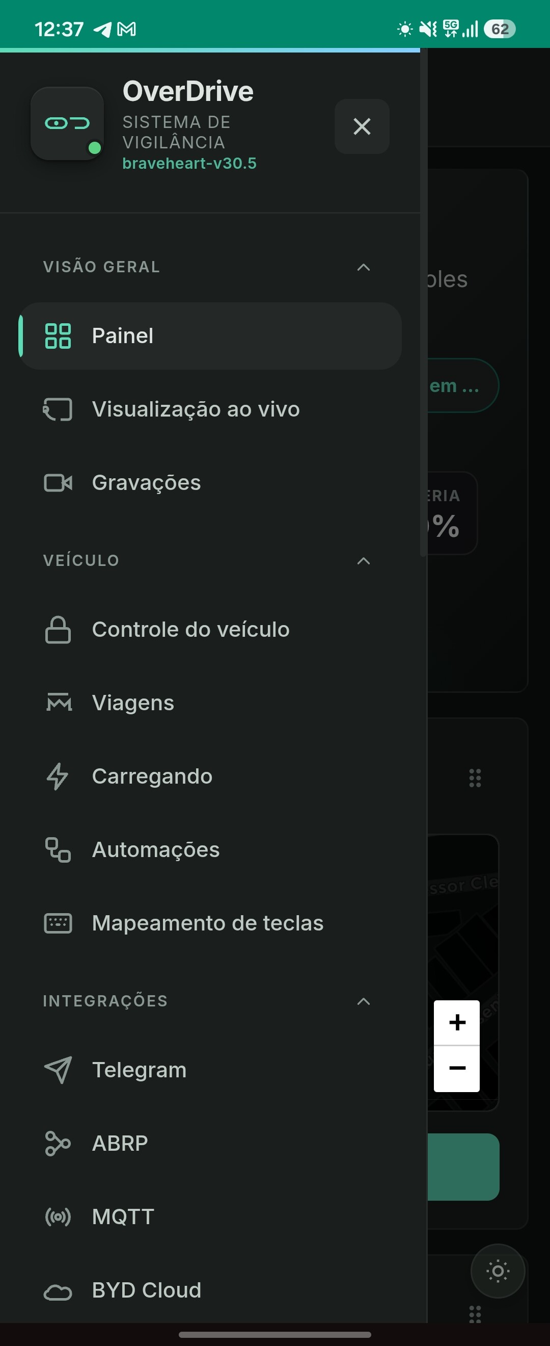

Sem contar o mapeador de teclas. Coloquei o de girar a tela pra mudar o modo de condução.

Configurei na central. Mas tem quando acessa a interface web tbm. Depois de automações. Mas não ficou legal no botão de girar a tela não. Acabei usando voltar e avançar música.

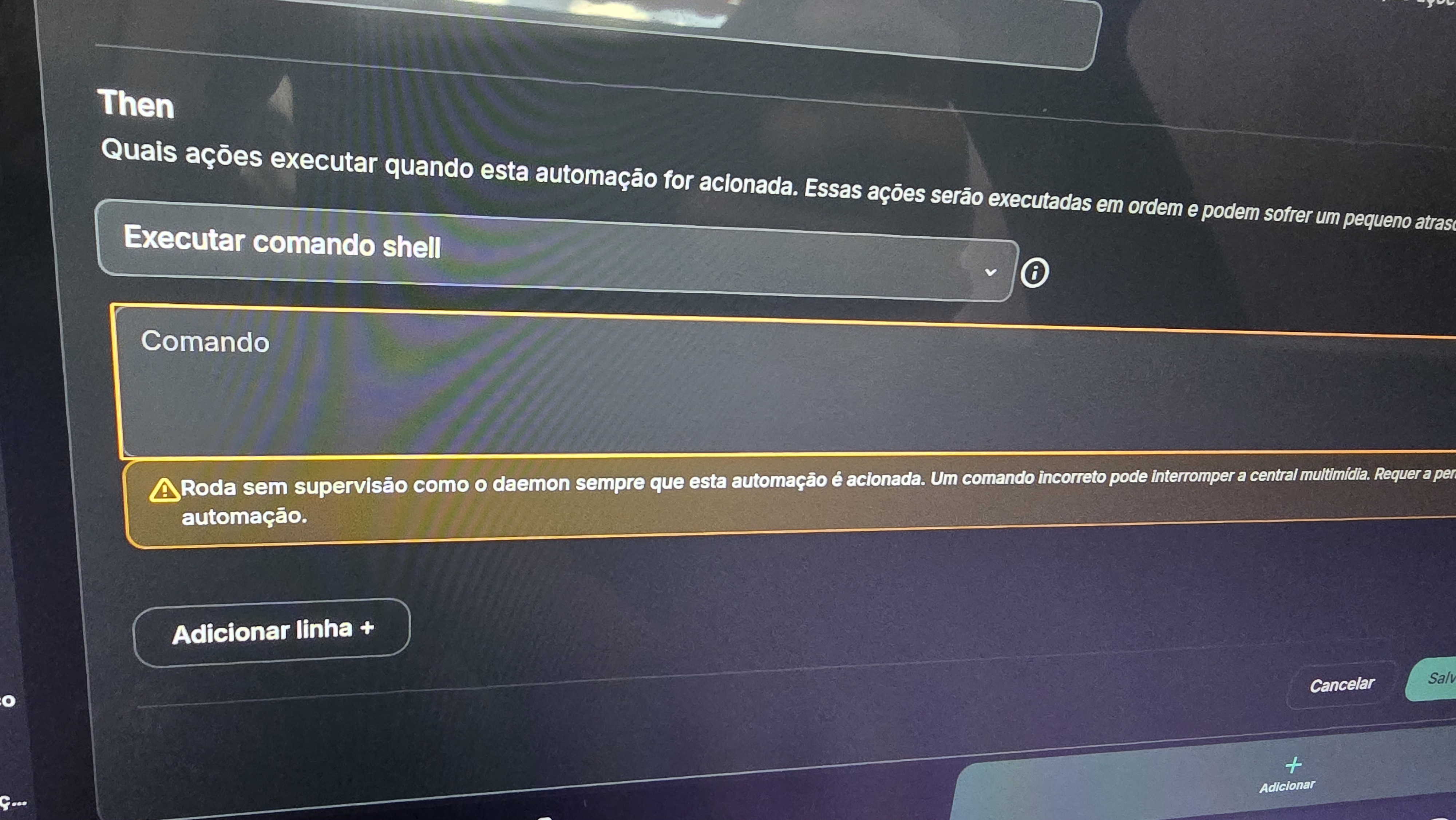

Será que tem como fazer um comando shell ai pra abrir um app assim que ligar o carro?
Tem app que faz isso, mas seria legal de aprender a fazer isso só com uma automação.
@dawtaylor você entende bem de programação, né. Tem alguma dica ai pra dar? Uma linha de comando pra eu colocar ai.
E sobre a automação, muito top. Fiz uma pra o DRL e outra pra o SLW. Pena que não tem como fazer pra o Assistente de Pista, que todas as vezes que ligo o carro, desligo ele também.
Teoricamente você poderia usar um adb am shell com start intent do app que tu quiser abrir.
Isso aqui abriria o Waze, por exemplo.
adb shell am start -a android.intent.action.MAIN -c android.intent.category.LAUNCHER -p com.waze
USE POR CONTA E RISCO. Um comando abd mal formado, no melhor dos cenários simplesmente não funciona, mas é um comando avançado que pode causar efeitos indesejados dos mais adversos.
Não testei, talvez precise de alguma adaptação. Chat Gepeto pode te ajudar a adaptar isso.

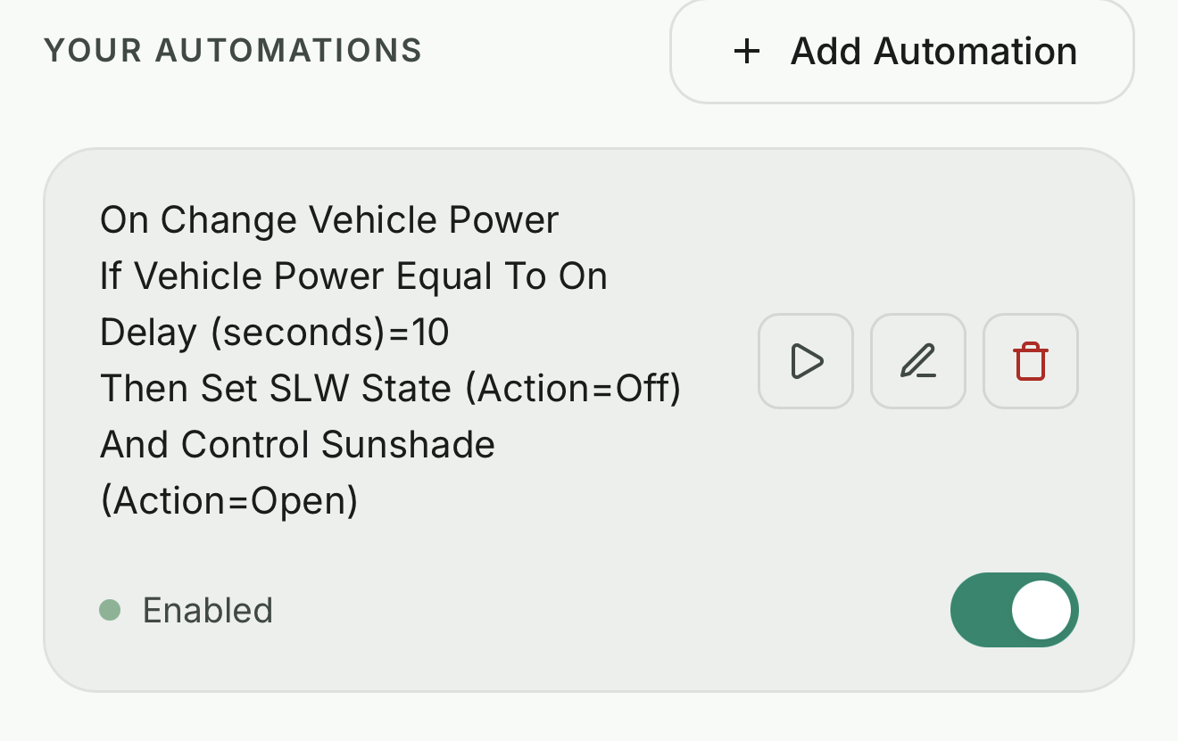

Ajustei a minha pra abrir a persiana do teto e desativar o slw após 10s do carro ligado.
Tentei fazer o comando ai pra abrir o app, não consegui. Depois testa ai, se tiver sucesso, ensina a gente.
O comando é esse mesmo, trocando o package identifier e o activity pelo app que quiser executar.
adb shell am start -n PACKAGE_IDENTIFIYER/.ACTIVITY
Não vou passar comandos prontos aqui pra não arriscar algum problema com quem quiser executar. Sou chato com isso, não acho que pessoas que não conhecem a estrutura desses comandos deveriam usá-los, é extremamente fácil de passar algo malicioso que pode prejudicar o funcionamento do sistema.
Existem comandos para descobrir o package id e também é possível descobrir a activity. Mas antes de correr atrás disso, recomendo pegar algum vídeo no Youtube explicando como esses comandos funcionam e tal.
