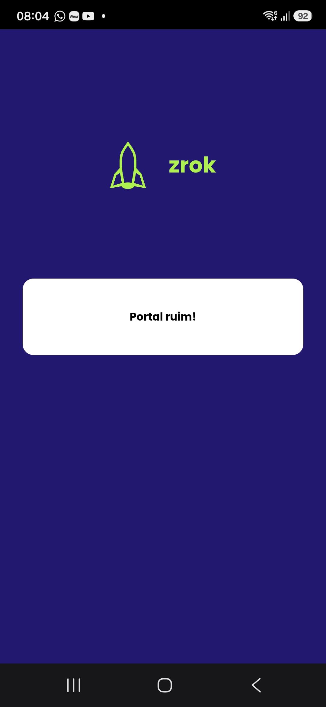

O Portal ZROK com falhas ?
Faz 4 dias que está assim, no site deles informa que ocorreu um problema, mas que já está online há alguns dias.
Porém pra mim está assim com erro.
Alguém consegue acessar?
Esse erro indica um problema na comunicação entre o túnel (Zrok) e o carro (app do overdrive).
Aqui já aconteceu por problemas na internet, o carro estava no 4º subsolo de um estacionamento e, pra surpresa de um total de 0 pessoas, não tinha internet.

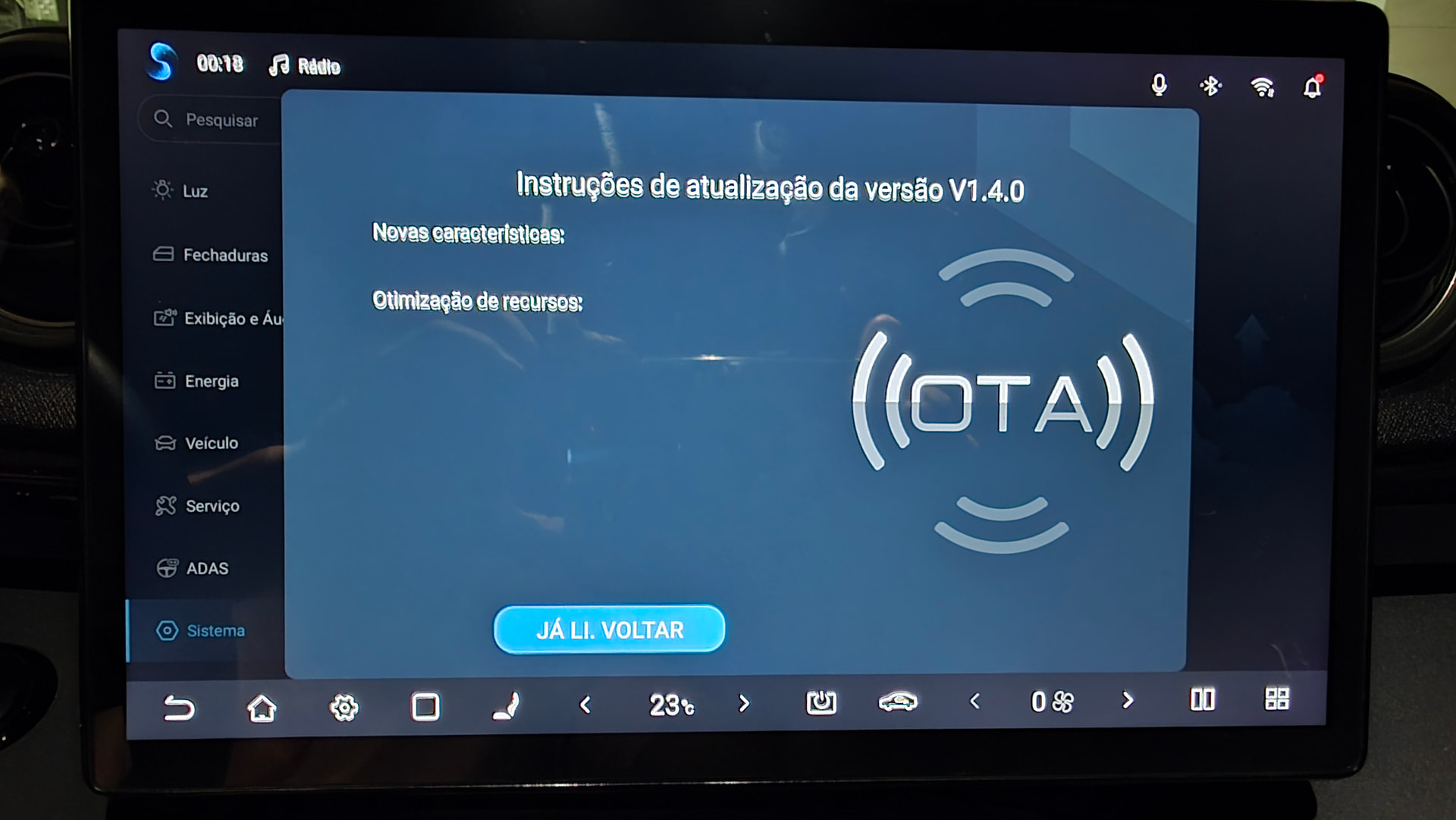

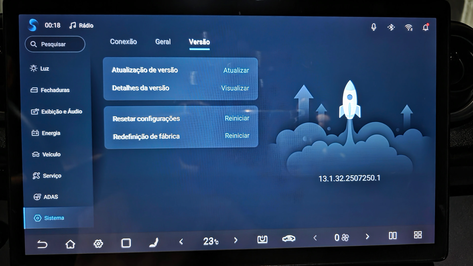

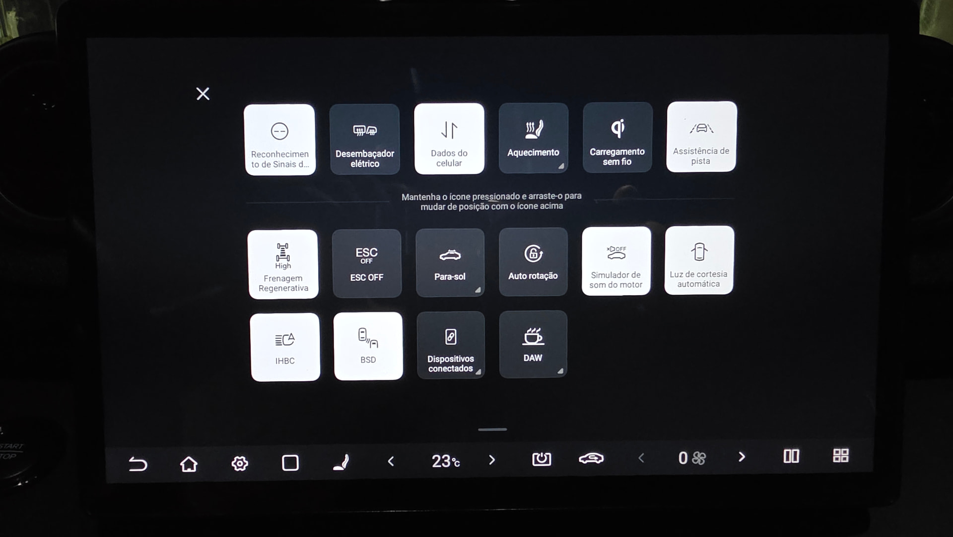

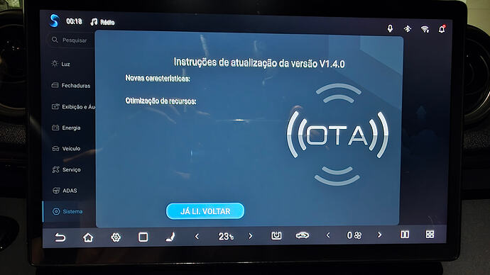

Também tenho um Plus. Está na versão 1.4.0 com SO 2507. Porém não aparece a opção de SLW no menu cortina, apenas TSR. Alguma coisa que eu tenha que habilitar para a opção ficar disponível?
Atualizar pra 1.5. Sei que tu não tem controle sobre isso, mas foi a única coisa que fez meu SLW funcionar.
Não sei se pela automação do Overdrive tu conseguiria fazer, se funcionar tu poderia também usar um mapeamento de botões, caso não queira deixar 100% do tempo desativado. Imagino que uma possibilidade seja de a função estar lá e apenas não liberada pela interface.
Acabei de me dar conta do quão rápido me acostumei com a automação. No começo eu ainda entrava no carro e buscava o ícone de desativar, agora me liguei que parei de fazer isso.
Continuo sem conseguir atualizar para a 1.5. Minha esperança é quando deixar o carro para revisão de 1 ano eles consigam de alguma forma, pois já vou ter que deixar o carro lá mesmo.
Uso o Commander para fazer automações e tem a opçãpo de SLW. Vou testar se funciona mesmo sem aparecer a opção na interface da multimídia, se não funcionar vou desabilitar o TSR mesmo.
