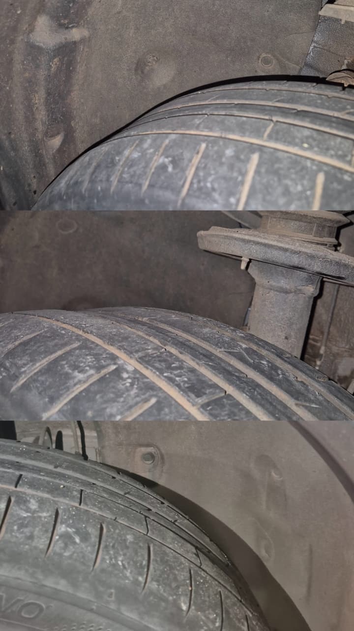

Caros! Espero que todos estejam bem. Venho aqui deixar meu relato do que aconteceu com meus pneus HANKOOK ION EV, de meu Dolphin Plus.
Estava em viagem nesse final de semana e, para minha surpresa comecei à sentir uma vibração/comportamento anormal na roda do meu veículo. Ao chegar em casa, levantar o veículo para verificar as rodas, me deparei com uma situação bastante desconfortável. Meu pneu, com quase 16 mil kms, utilizando a calibração correta conforme indicado na porta e manual, sempre balanceado e com rodízio feito em dia, simplesmente deformou em sua banda de rodagem, situação em que nunca tinha visto na vida, já que deformou para “dentro” do pneu. Ao consultar sites de reclamações do consumidor, me deparei com diversas reclamações tanto de donos de BYD quanto de donos de outras marcas de veículos, que vieram com os pneus Hankook equipados originalmente. Uma completa decepção ainda mais vindo de um pneu de uma marca respeitada. Vamos aguardar agora e acionar o processo de garantia por defeito de fabricação do pneu… complicado.
Tenho exatamente o mesmo problema, pneu hankook e com aproximadamente 20mil km rodado, rodízio a cada 5mil km e costumo utilizar a calibragem entre 36-38psi. Notei somente em 1 dos pneus pois precisei reparar por causa de um furo. Vou agendar um serviço na CSS e já relato este problema, vamos ver o que vão fazer…

Também fui premiado com esse defeito, levei na css ao sentir uma trepidação no volante quando o carro trafegava aos 60km/h e obtive a noticia de que os pneus dianteiros estavam empenados, solicitado garantia do fabricante, estou no aguardo da aprovação, de cara eles ja me falaram que em 1 dos pneus existe uma bolha e que com certeza este a garantia não cobrirá!!!
No meu caso não tem bolha, simplesmente um dos frisos do pneu está mais baixo que os demais.

Acabei de levar o meu na mecanica pra ver uma vibração na direção e pegaram essa deformação.
Eu vi claramente com o pneu rodando. Filmei e tudo.

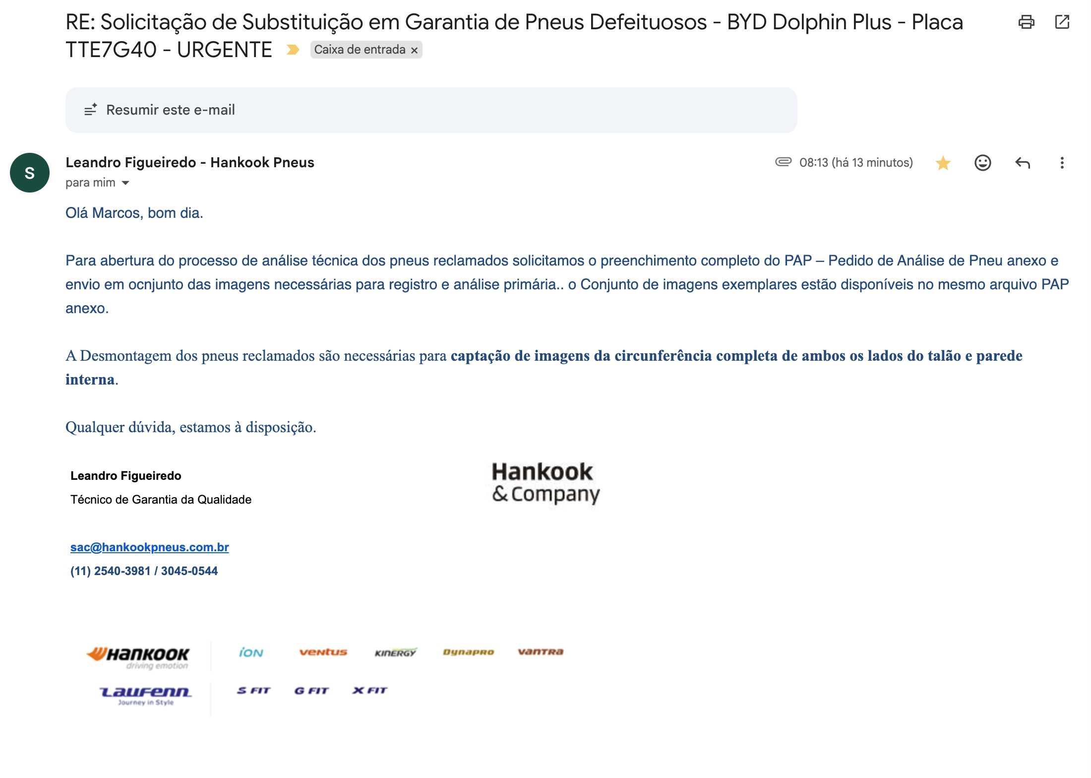

Hoje a Hankook respondeu o seguinte:
E a planilha foi essa: https://docs.google.com/spreadsheets/d/1E9ocyM2ChOJCUK-r_VBD94wRptsCitSc/edit?usp=sharing&ouid=114597111405441870094&rtpof=true&sd=true
Quando os novos chegarem e eu instalar, faço isso
