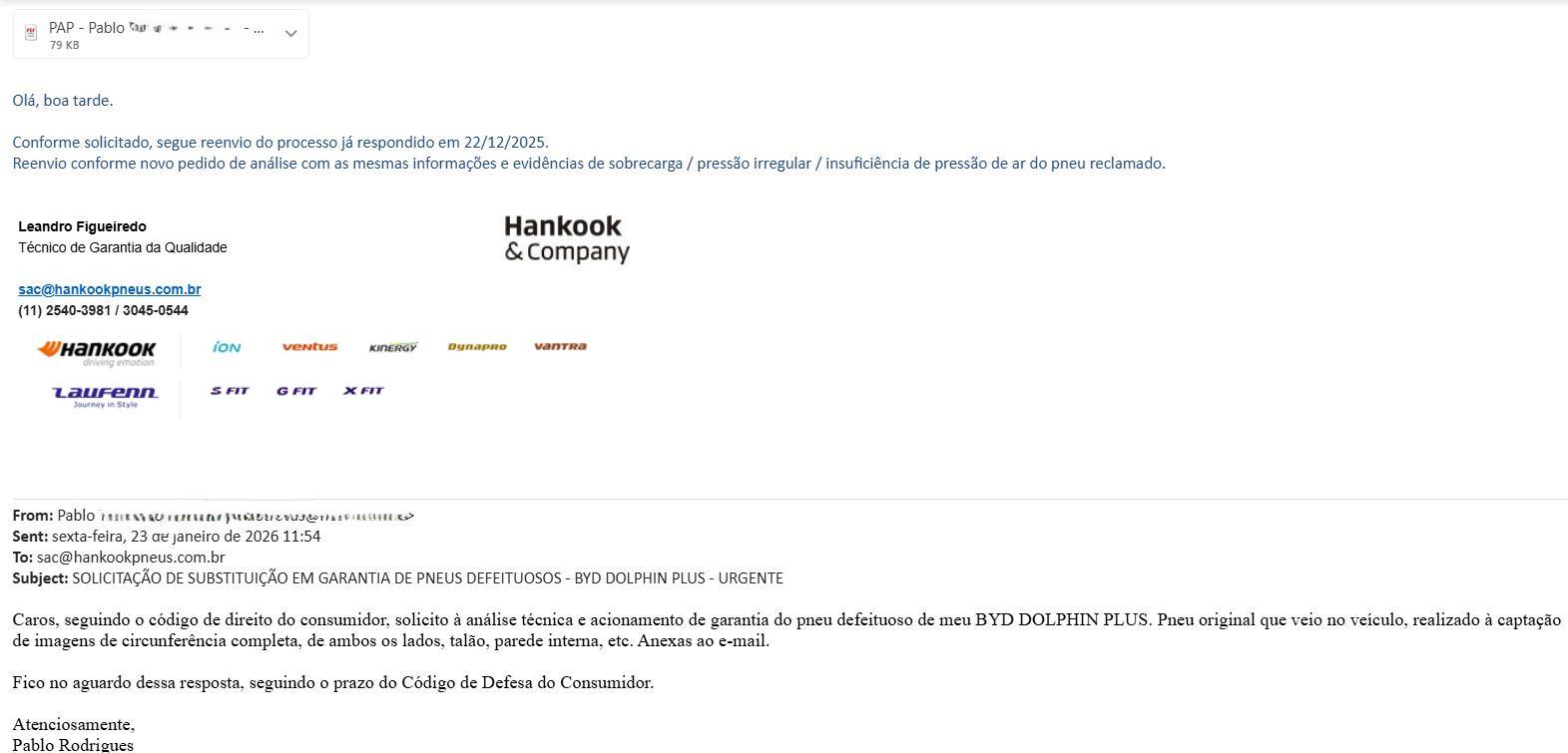

Eu mandei pro sac@hankookpneus.com.br.
Hoje eu vou colocar os novos fazer as evidencias para o antigo
Levei o meu carro na Byd e me deram essa resposta:
“avaliamos os pneus, evidenciamos e enviamos para solicitar a garantia junto a fabricante, assim que tiver o retorno entramos em contato”
meu carro está com 7 meses de uso e 12 mil km
Mais uma vez, solicitada uma nova análise do caso, alegaram de forma erronea novamente que seria “evidências de sobrecarga / pressão irregular / insuficiência de pressão de ar do pneu reclamado”.
Diante disso, como padrão em todas as análises, em uma tentativa de não fornecer a devida garantia ao consumidos, faz-se de forma automática uma análise somente por fotos, sem uma perícia técnica, histórico de calibragem e conferência da mesma, ou seja, conclui-se de forma genérica, por “baixa pressão e/ou sobrecarga”, para não fornecer a devida garantia legal aos consumidores.
Fatos relatados inclusive, por diversos casos parecidos e a mesma reclamação em fóruns, portais de reclamação dos consumidores, etc. De vício dos pneus importados Hankook, e “análise técnica” de forma genérica, para não fornecer e honrar com à devida garantia ao consumidor, conforme segue:

Ficando evidente assim, a falha de fabricação e/ou vício em série, além da postura em recusa no cumprimento de dever de garantia ao consumidor.
Nos termos do artigo 18 do Código de Defesa do Consumidor (Lei n 8.078/90), o fornecedor é responsável por vícios de qualidade que tornem o produto impróprio ou inadequado ao uso a que se destina.
Sendo assim, uma tentativa da “Fabricante Hankook” em não realizar o cumprimento e fornecimento de sua garantia.

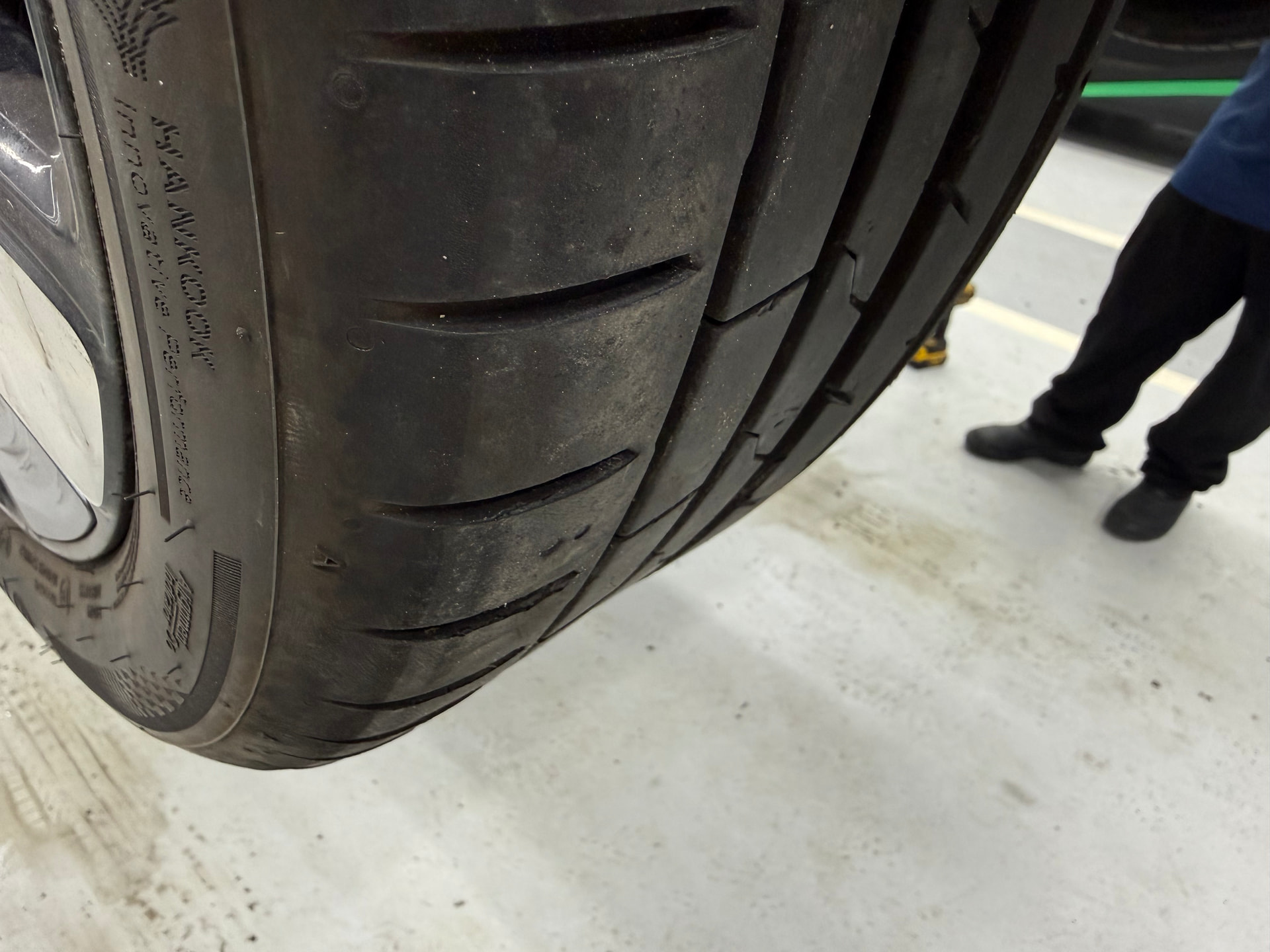

Olá, mizin. O problema relatado nesta postagem não é de desgaste dos pneus, mas de deformação da banda de rodagem.

Voltando no tópico para relatar que agora os 4 pneus estão deformados, antes era somente 1. Definitivamente é algum problema de fabricação e para variar foi negado qualquer tipo de reparo ou garantia.

Levei no balanceamento 3d, e informaram que é problema de cambágem.
Substitui os pneus por pilot sport 5, porém estou na dúvida se de fato a cambágem está afetada ou se é um problema dos Hankook.
Meus 2 dianteiros hankook estão empenados, com 7500km, 6 meses de uso, desde janeiro esperando retorno da garantia da Byd e da hankook

Sou mais um na fila, com os 4 danificados, inclusive o novo que coloquei depois de furar um dos originais.
Ps , o carro está com 8k km e esse pneu da foto com uns 1500 km.
