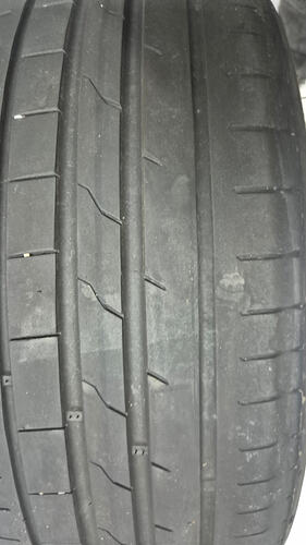

Problema pneu original DOLPHIN PLUS Deformado

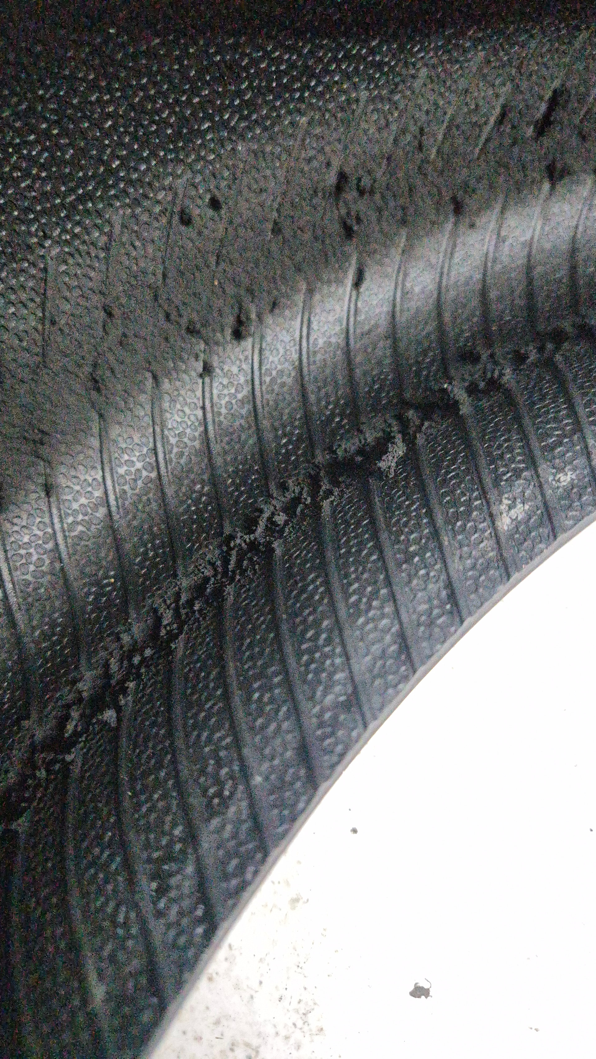

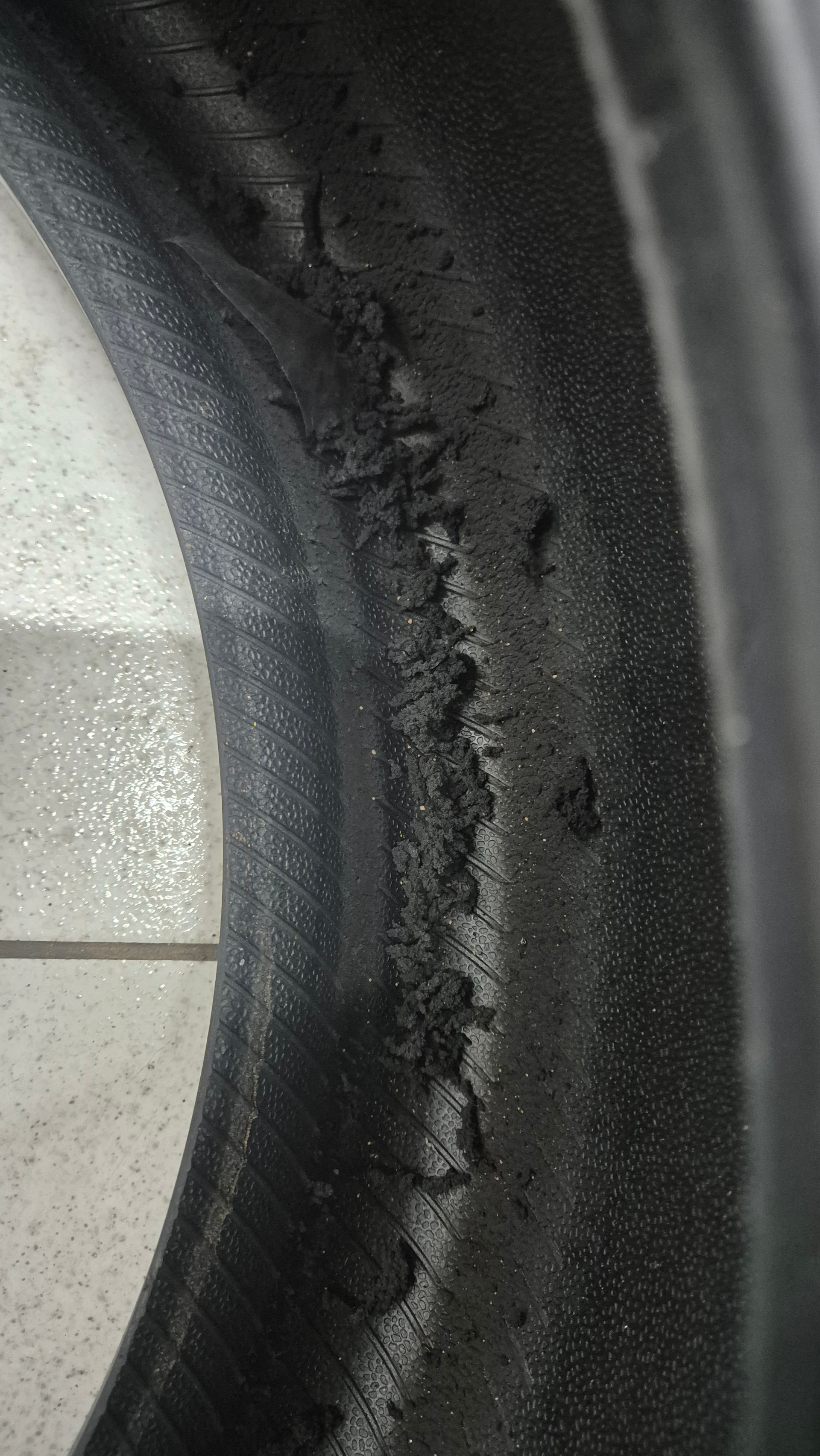

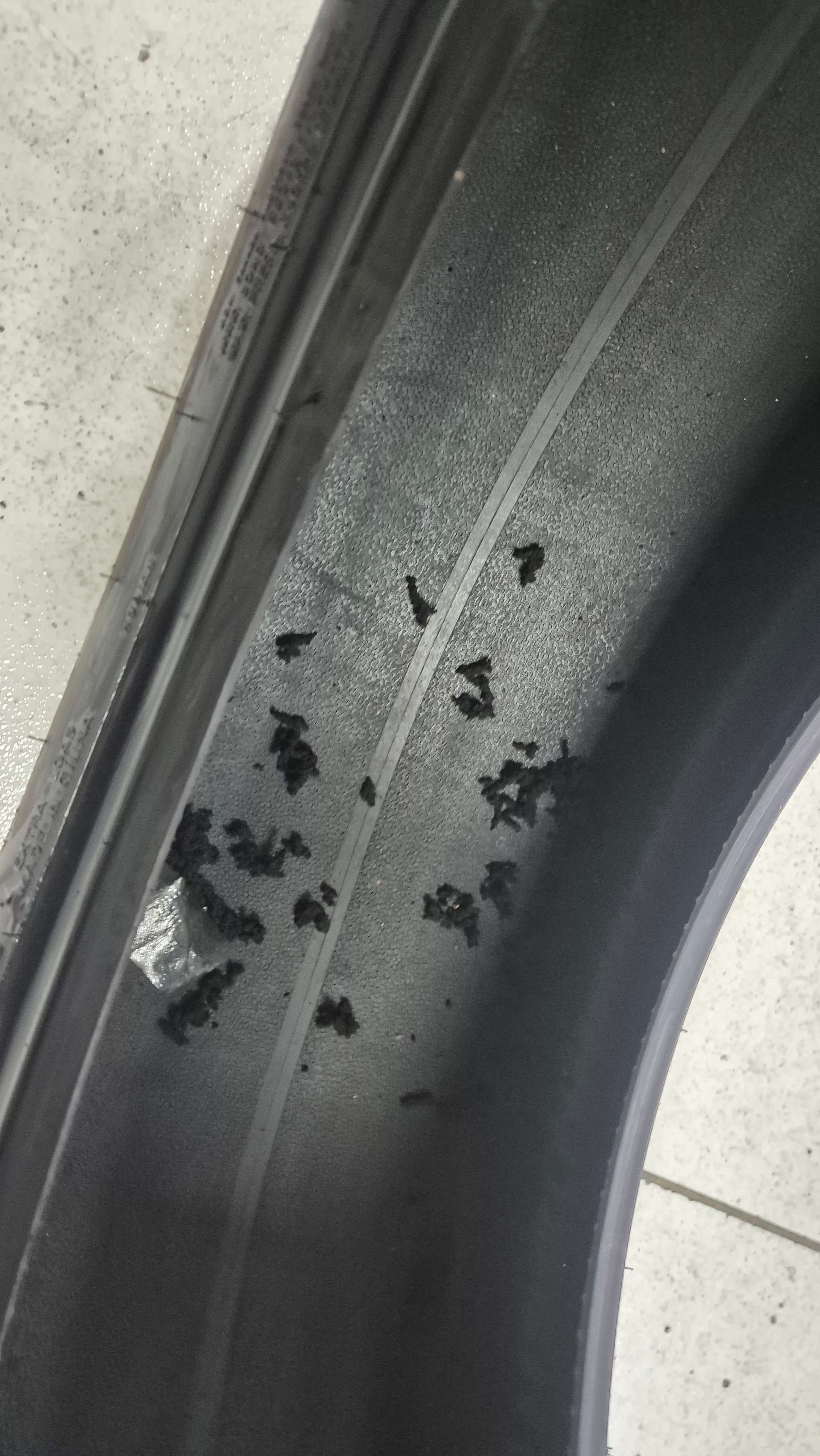

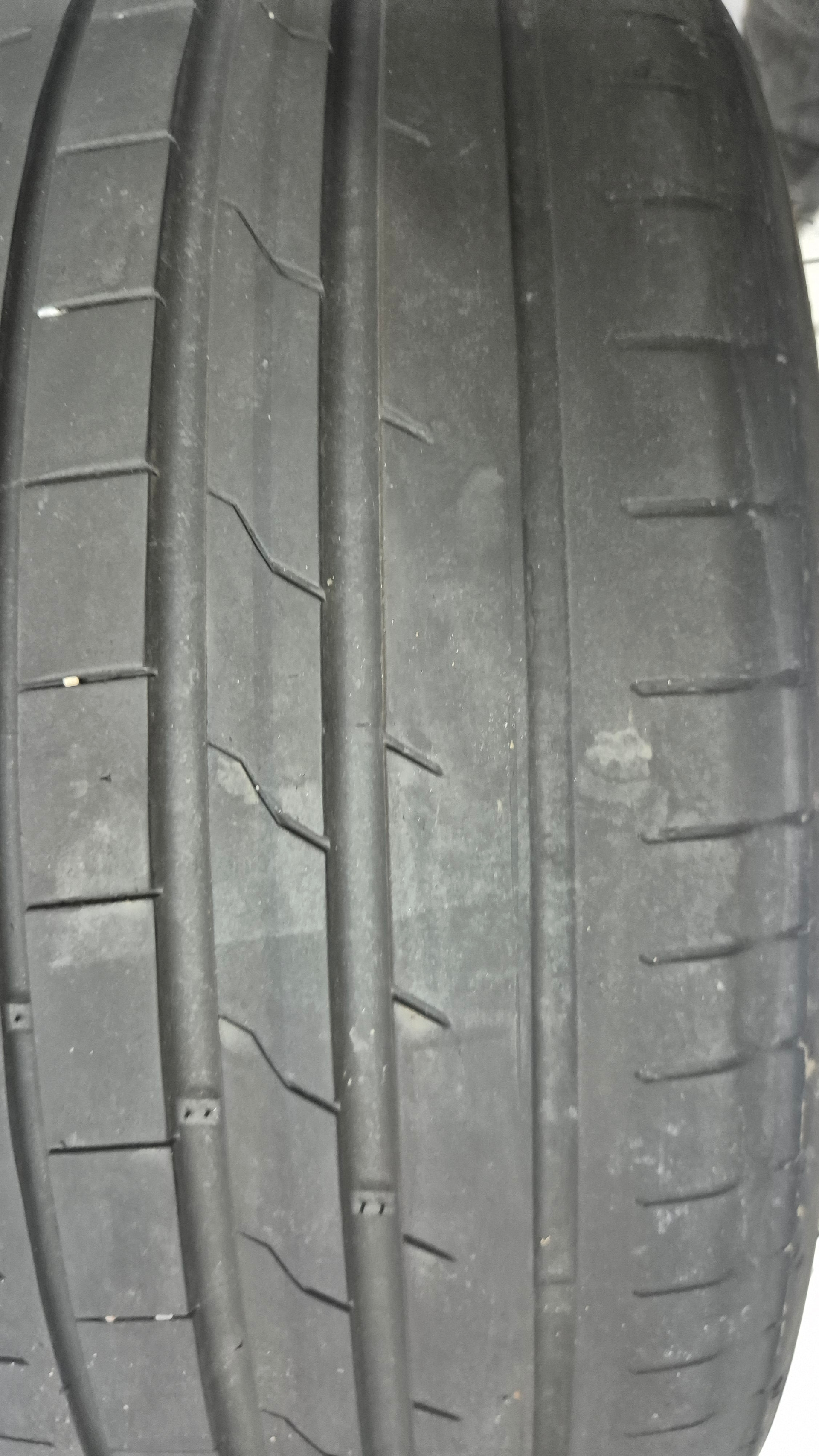

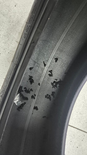

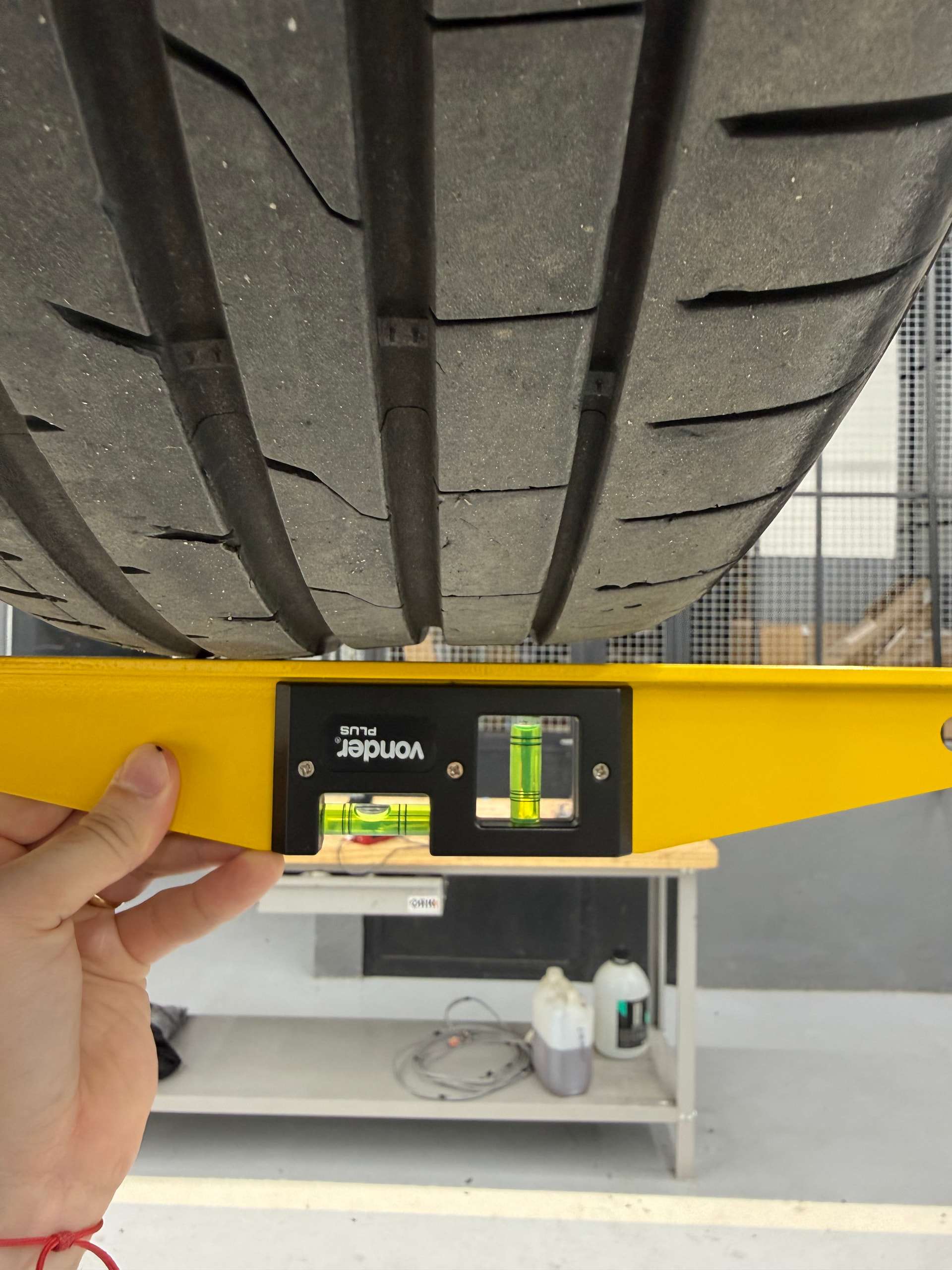

Quando desmontaram os dois pneus deformados, o esquerdo estava bastante gasto no lado interno e normal por dentro. Ja o direito estava relativamente igual o desgaste, mas por dentro havia uma marca nas paredes de ter rodado vazio e esfarelado (esse pneu nunca rodou vazio comigo, então provavelmente foi antes da entrega do veiculo). Vou postar as fotos aqui.
Tenho um vídeo de quando ele estava com 7k e eu gravei esses 2 pneus rodando livre onde da para ver a deformação da banda. Vou tentar subir aqui.

Tivemos uma “audiência” com o responsável da Hankook. Não deram garantia e informaram que não se trata de um problema de fabricação do pneu. Novamente, informaram que é um problema pois de acordo com a análise deles, não andei com a calibração correta dos pneus (algo que não ocorreu). Em resumo, se quiser algo, entre com processo contra, solicite perícia, etc. Eles não vão dar garantia.

Como o meu caso o pneu estava na garantia (menos de 10k km e 6 meses), a BYD trocou os 4 pneus por Bridgestone de mesma medida, só que colocou o modelo com capacidade de 89V (vi que é mais recomendado o 93W para não ficar perto do limite de carga)
