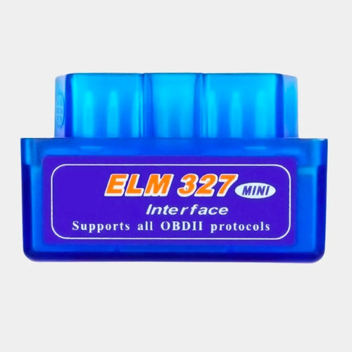

Gabriela, compra no Mercado Livre um Scanner OBD2,
Custa 28 reais, te explicamos como usar. Com ele dá pra saber se sua bateria está boa ou não e dá para ver se o ar está funcionando (para esfriar a bateria).
E dá para ajudar com informações para seu processo, caso vc queira continuar com ele.
